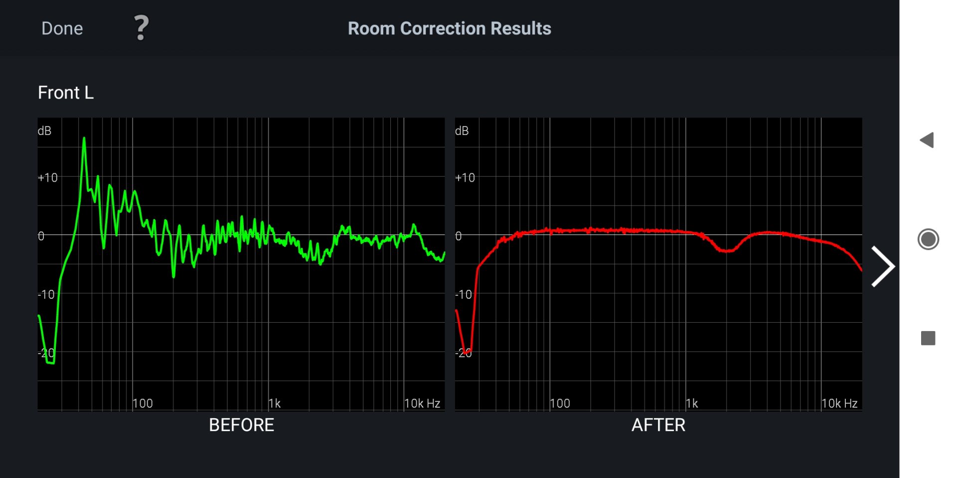

Κώστα αυτές είναι οι μετρήσεις από τα Rx8:

ιδια τα lr μπαγασα....σε τι αποσταση ακους ?
...το mrc δεν το βγαζεις ;
Απόσταση ακρόασης στα 3,80..
Απόσταση μεταξύ ηχείων 3,70..
Το mcr δεν το έβγαλα επειδή από όσο είδα στο αποτέλεσμα τα ηχεία μου έχουν ήδη μια βύθιση στη συγκεκριμένη συχνότητα..
Τι ίδια μωρέ κι εσύ...το ίδιο ηχείο έβαλε... :lolsign:
Στο μικρο ειναι το Left.. ;) :p
Αχαχα σόρρυ..
Τώρα το είδα..
22.267
15.542
ιδια παιζουν, μικροδιαφορες που δεν θα τις ακους...
......αν σαρεσει το αποτελεσμα χωρις eq στα LR με τον 7012 παρε και στερεο να σου φυγει ο καημος...
με εναν τελικο πανω στον 7012 θα παιξεις καλυτερα ομως.....
......και μην ξεχνας οτι μπορεις να κανεις eq μεχρι οποια συχνοτητα θες.

Ναι είναι πολύ καλό το αποτέλεσμα στο Pure Direct..(2.0)
Είναι πολύ κοντά το 2.0 με το 2.1..
Ειδικά όταν τα συγκρίνω με το Deq off δεν καταλαβαίνω σχεδόν καμία διαφορά..Μόνο ότι ανοίγει λίγο η σκηνή..
Γι' αυτό σκέφτηκα τον ολοκληρωμένο..

παρε τοτε....αλλα θελεις πιο πολλα watt απο αυτον που κοιτας, τα διπλα για νασαι ωραιος.

δε μου λες......εχεις δωσει καμπυλη στο app για τα LR ?
......ταχεις ακουσει ως large(χωρις sub)με καμπυλη απο το app ?
