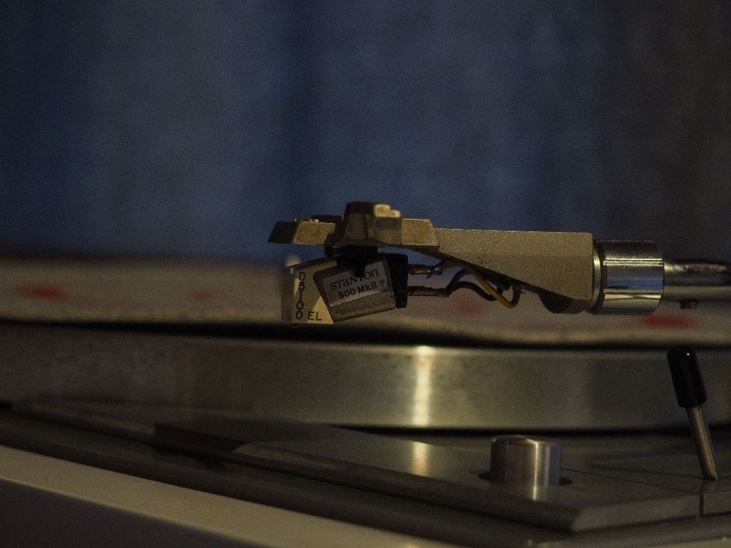

Μια βοηθεια παρακαλω. Εχω το συγκεκριμένο πικαπ και αποφασισα να το συνεφερω λιγο. Το ελυσα ολο, εβγαλα τα παλια καλώδια, θα αλλαχθούν με καινουρια και το πλαστικό σωμα του θα βαφτει λευκή λάκα. Σκεφτομαι να του αλλάξω και κεφαλη, τωρα φοραει μία της pionneer! Tι κεφαλή ταιριάζει στο συγκεκριμένο? Δεν εχει καποιο προβλημα, απλα την αλλαζω για ψυχολογικους λογους και για να βελτιωσω τον ηχο :whistling:. Θα τον βελτιώσω τον ήχο? Μηπως να αλλαξω μονο την βελόνα? Ειναι μια stanton mk ii :idk:Ειμαι άσχετος με τα αναλογικά!

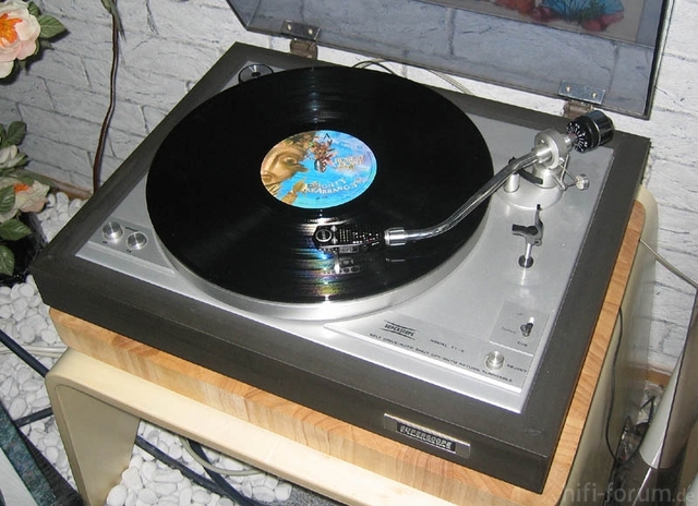

Φωτο απο το internet, marantz superscope tt-5. Ειναι ομορφούλι το ατιμο, απλα το δικο μου στο πλαίσιο εχει αρκετες γρατζουνιές και το καπακι ειναι αρκετα ταλαιπωρημένο (θα το καταργήσω)! :laugh:

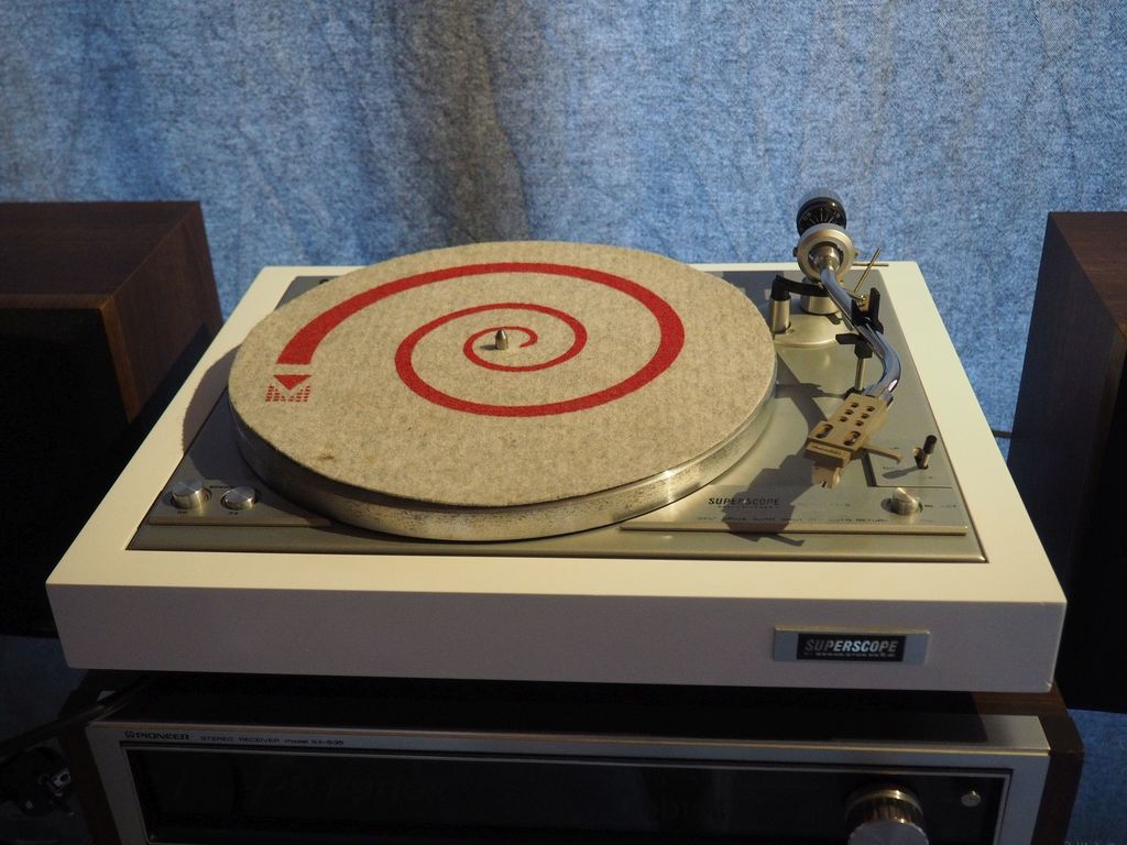

Λοιπον, σχεδον ετοιμο, το εβαψα, αλλαξα καλωδιο τροφοδοσιας και θελω ενα ζευγαρι rca. Ειναι και Κυριακη αυριο και ειναι ολα κλειστα την τρέλα μου >:(. Θελω να αλλαξω και το καλώδιο της γειωσης, αυτο που είχε ηταν λιγο κοντό! Επειδη ακριβως ειναι Κυριακη αυριο και εχω τρελαθει, θελω να το τελειώσω, τι αλλο καλώδιο μπορει να μπει εναλλακτικα σαν γείωση? Αν πουλαει κανενας καλώδια και μενει δυτικά προάστια μου λεει και ερχομαι άυριο :D Φωτογραφίες αυριο! Κεφαλή και βελονα δεν αλλαξα ακομα, θελω να τσεκάρω πρώτα οτι δεν του εβγαλα τα ματια! Μαλλον θα αγοραστει και headshell αυτο που εχει, της pionner εχει τα μαυρα του τα χαλια.

Ναι, δεν εχεις άδικο, θα χρειαστει ενα γυαλισματάκι. Ειναι έντονη η αντιθεση. Απο κοντα δεν ειναι τοσο χάλια, ο συγκεκριμενος φωτισμός δεν βοηθάει.
