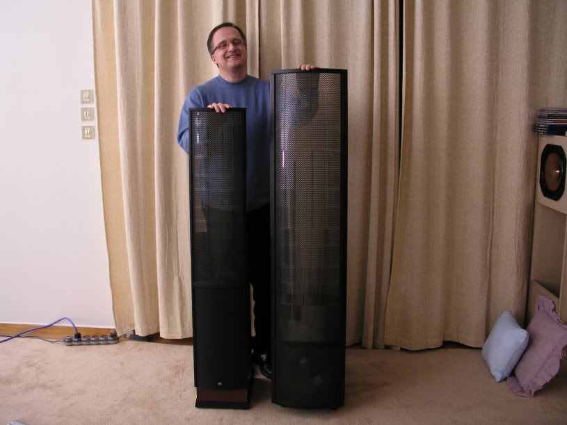

Απάντηση: MARTIN LOGAN PURITY ----REVIEW
Μια αίσθηση του μεγέθους του Purity σε σχέση με τα Summit
δίνει η φωτογραφία που ακολουθεί:Ο χαρούμενος κύριος
της φωτο έχει ύψος 1.74 ...

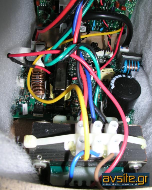

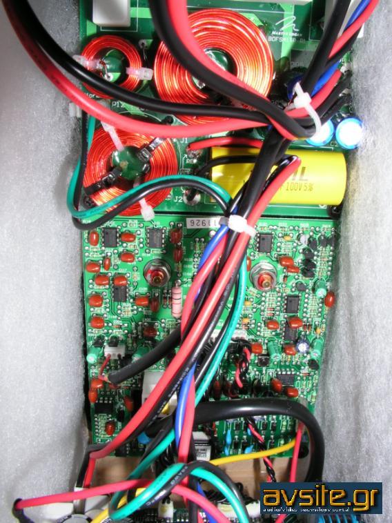

Στο εσωτερικό της μονάδας χαμηλών κατοικοεδρεύει
ένα μικρό ηλεκτρονικό εργοστάσιο που περιλαμβάνει
α) Το τροφοδοτικό του ηχείου (απαραίτητο για την
ηλεκτροστατική φόρτιση της μονάδας των μεσαίων και
υψηλών).
β) Τον εξαιρετικό μετασχηματιστή εισόδου (απαραίτητος στα
ηλεκτροστατικά και αντίστοιχος με τους μετασχηματιστές
εξόδου των περισσότερων λαμπάτων ενισχυτών).
2.868
250
γ) Το κροσσόβερ του ηχείου υλοποιημένο με πολύ καλά
πηνία αέρος και καλούς πυκνωτές.
δ)ένας class D ενισχυτής 200W υλοποιημένος
πάνω στο γνωστό αντίστοιχης ισχύος ICE POWER MODULE !
