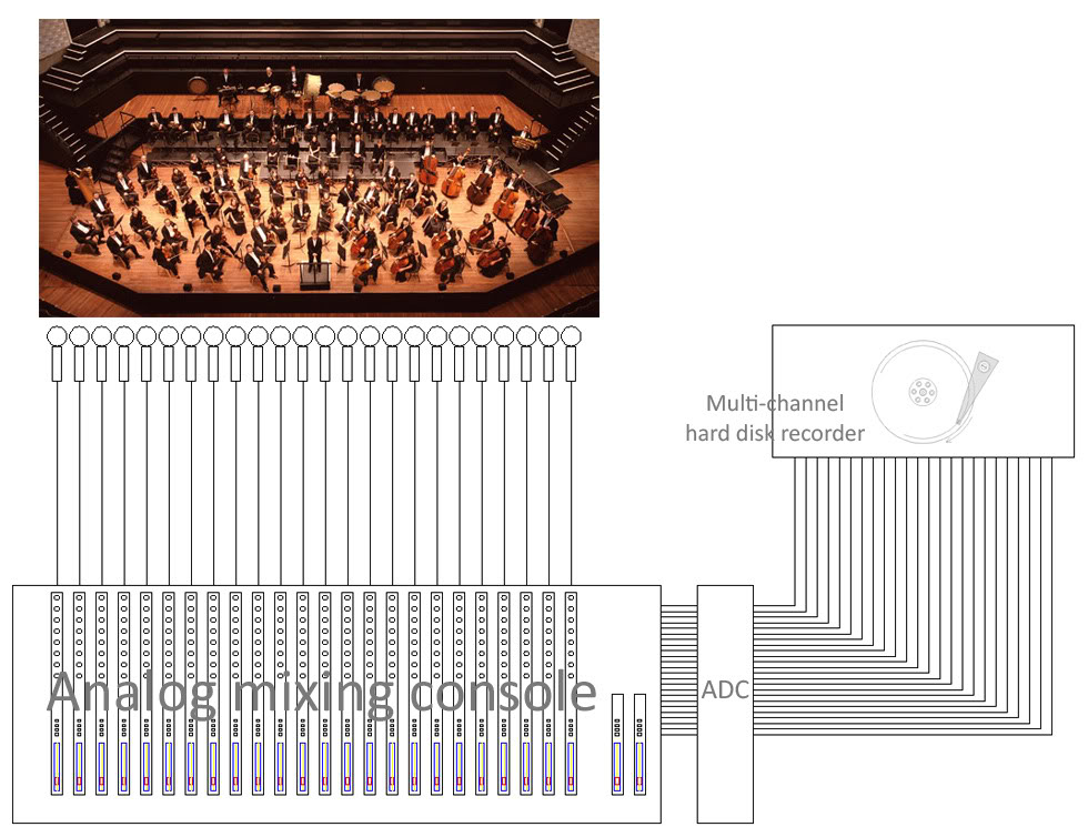

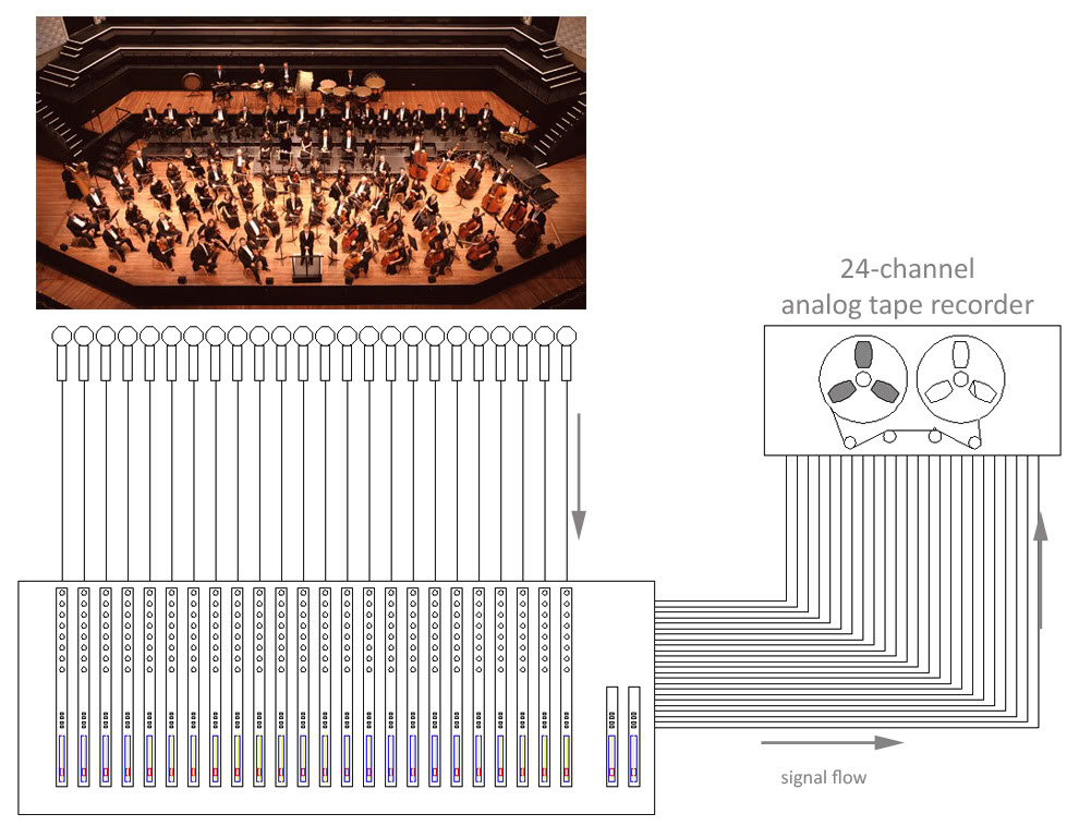

Τα μικρόφωνα είναι γενικά συσκευές που παράγουν εναλλασσόμενο ρεύμα πολύ χαμηλής τάσης, η οποία, πριν ο,τιδήποτε άλλο, πρέπει να ενισχυθεί. Η ενίσχυση αυτή γίνεται μέσα στην κονσόλα μίξης, στην οποία καταλήγουν όλα τα καλώδια των μικροφώνων. Από εκεί και μετά, το σήμα τους οδηγείται στον εγγραφέα, ο οποίος είναι τυπικά ένα πολυκάναλο μαγνητόφωνο ανοικτής ταινίας 24 καναλιών, το οποίο εγγράφει σε ταινία πλάτους 2 ιντσών και ταχύτητα 15 ιντσών ανά δευτερόλεπτο (15ips, 381mm/sec). Αναλόγως διαφόρων, οικονομοτεχνικής φύσης παραγόντων, οι απαιτήσεις εξοπλισμού που θέλει να έχει στη διάθεσή του ο μηχανικός σε αυτό το στάδιο της ηχογράφησης, μπορεί να διαφέρουν. Έτσι, μπορεί να έχει στήσει περισσότερα από 24 μικρόφωνα, τα οποία, είτε θα μιξάρει τελικά σε 24 κανάλια, ή, αν το επιτρέπει ο προϋπολογισμός – και υπάρχει ο ανάλογος εξοπλισμός διαθέσιμος, μπορεί να οδηγεί τα επιπλέον μικρόφωνα σε δεύτερο πολυκάλαναλο μαγνητόφωνο, το οποίο εγγράφει συγχρόνως, αλλά δεν είναι κατ’ ανάγκην όμοιο με το πρώτο, χρησιμοποιώντας μια επιπλέον 24κάναλη κονσόλα, είτε μια μεγάλη με περισσότερα κανάλια, συνήθως 48. Σε άλλη περίπτωση, σε μικρότερη αίθουσα, όπου η ηχογράφηση μπορεί να αφορά μικρότερη ορχήστρα, όπως ένα κουαρτέτο εγχόρδων, το πλήθος των μικροφώνων είναι φυσικά μικρότερο, και ανάλογα λιγώτερα τα κανάλια εγγραφής.
Υπό άλλες συνθήκες, μέσα σε στούντιο, η πολυκαναλική μέθοδος προσδίδει στην ηχογράφηση αρκετή ευελιξία, καθώς αυτή μπορεί να πραγματοποιηθεί σε πολλά στάδια, αν το απαιτούν οι συνθήκες. Για παράδειγμα, κατ’ αρχάς μπορεί να ηχογραφηθεί το βασικό μελωδικό μέρος με κάποια όργανα, ενώ σε μεταγενέστερο χρόνο, ο μηχανικός μπορεί να εγγράψει τον τραγουδιστή, έναν πιανίστα ή κάποιον κιθαρίστα, καθώς το μαγνητόφωνο δίνει τη δυνατότητα επιλεκτικής εγγραφής σε κάθε κανάλι του χωριστά, ενώ τα υπόλοιπα μπορούν να αναπαράγονται, ώστε να τα ακούει ο τραγουδιστής από κάποια ακουστικά, ή με foldback μέσα στο στούντιο από κάποια ηχεία. Δηλαδή, το μαγνητόφωνο παίζει, αναπαράγοντας τα κανάλια που έχουν ήδη ηχογραφηθεί, ενώ συγχρόνως εγγράφει στα κανάλια που θα επιλέξει ο μηχανικός.
Σε όλες τις περιπτώσεις, πάντως, το σήμα κάθε μικροφώνου περνά από limiter, ώστε να μην ξεπεράσει κάποια συγκεκριμένη στάθμη, βάζοντας τη βελόνα του καναλιού του βαθιά στο κόκκινο και δημιουργώντας παραμόρφωση, κάτι ανεπιθύμητο και μη αναστρέψιμο.

Η τεχνική της πολυκαναλικής ηχογράφησης δεν είναι νέα, καθώς εμφανίσθηκε στη 10ετία του ’60, και γενικεύθηκε και ήκμασε στην αναλογική της μορφή περίπου από το έτος 1975 έως το 1990, οπότε και σταδιακά υποχώρησε προς χάριν της –επίσης πολυκαναλικής- ψηφιακής ηχογράφησης. Το πλήθος των καναλιών και το πλάτος της ταινίας αυξήθηκαν σταδιακά, ακολουθώντας την τεχνολογία των ηλεκτρονικών, τη κλίμακα της αγοράς και το κόστος, σε συνάρτηση με τις εμπορικές προσδοκίες και τη φήμη του εκάστοτε καλλιτέχνη. Για παράδειγμα, όταν οι Beatles ηχογραφούσαν σε τέσσερα κανάλια σε Studer J37, περίπου την ίδια εποχή ο Otis Redding ηχογραφούσε σε μονοφωνικό μαγνητόφωνο. Πάντως το ανώτατο όριο είναι η ταινία 24 καναλιών 2 ιντσών, ηχογραφημένη σε ταχύτητα 15ips (και σε κάποιες περιπτώσεις 30ips). Προ ετών, κάπου είχε πάρει το μάτι μου κάποιο 32κάναλο Otari, αλλά δεν είμαι σίγουρος ότι θυμάμαι σωστά.
Τελικά, όταν ολοκληρωθεί η ηχογράφηση, αυτό που έχει στα χέρια του ο μηχανικός είναι μια ή περισσότερες μπομπίνες, που ονομάζονται session tapes, συνοδευμένες από τις κατάλληλες σημειώσεις, ώστε να μπορεί να τις διαχειρισθεί οποιοσδήποτε στο μέλλον. Από εδώ και μετά, η session tape χρησιμοποιείται μόνο για ανάγνωση.

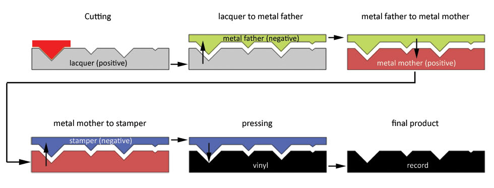

Το λάκερ είναι ένα ειδικό είδος εστέρα, που είναι αρκετά σκληρό, ώστε να μπορεί να διατηρεί η διαμόρφωση της χάραξης, και αρκετά μαλακό ώστε να μπορεί να χαραχθεί από την ακίδα κοπής. Είναι σε μορφή δίσκου μεγάλης διαμέτρου, 16 ιντσών, στην εξώτερη περιοχή του οποίου ο μηχανικός μπορεί να κάνει τις δοκιμές του, ώστε στη συνέχεια να τοποθετήσει την ακίδα στην 6η ίντσα, και να αρχίσει να χαράσσει το κανονικό πρόγραμμα του δίσκου. Κατά την εξέλιξη της χάραξης, στο κενό μεταξύ των κομματιών, ο μηχανικός αυξάνει την ταχύτητα κίνησης της κεφαλής κοπής, ώστε να σχηματίζει το γνωστό διάκενο μεταξύ των κομματιών, ώστε ο ακροατής να βλέπει πάνω στο δίσκο το σημείο που πρέπει να τοποθετήσει τη βελόνα του, για να παίξει ένα συγκεκριμένο τραγούδι. Προφανώς, το χαραγμένο λάκερ είναι θετικό, καθώς το τελικό προϊόν πρέπει να έχει επιφάνεια κατά το δυνατόν όμοια μ’ αυτό. Εννοείται, πως για κάθε πλευρά του δίσκου απαιτείται ξεχωριστός δίσκος λάκερ, καθώς αυτός χαράσσεται μόνον από τη μια πλευρά, για λόγο που θα καταστεί ευνόητος ευθύς αμέσως.
Αφού χαραχθεί το λάκερ, επιμεταλλώνεται με νικέλιο και χαλκό, και στη συνέχεια, το μεταλλικό στρώμα που έχει σχηματισθεί διαχωρίζεται από το λάκερ, αποτελώντας αρνητικό αντίγραφο, που ονομάζεται metal father. Κατά τον διαχωρισμό αυτόν, το λάκερ αναπόφευκτα καταστρέφεται.
Στη συνέχεια, ο metal father επιμεταλλώνεται και πάλι με ειδικό τρόπο, και ακολουθεί νέος διαχωρισμός. Το αντίγραφο της νέας επιμετάλλωσης είναι θετικό, και ονομάζεται metal mother. Αυτό το αντίγραφο μπορεί να αναγνωσθεί από ένα πικάπ, ώστε ο μηχανικός να διαπιστώσει εάν η χάραξη έχει γίνει σωστά. Αν διαπιστωθούν προβλήματα, ακολουθεί νέα χάραξη λάκερ, και η διαδικασία επαναλαμβάνεται.
Με επιμετάλλωση της metal mother και νέο διαχωρισμό, προκύπτει νέο αρνητικό αντίγραφο, που ονομάζεται stamper, ονομασία που υποδηλώνει πως αυτό το στάμπερ, μαζί με το αντικρινό του της άλλης πλευράς, τοπθετούνται στην πρέσσα, η οποία παράγει θετικά αντίγραφα, τους δίσκους που παίρνουν την άγουσα για την αγορά. Φυσικά, πριν τοποθετηθούν στην πρέσσα, τα στάμπερ κεντράρονται, περικόπτονται με ακρίβεια σε διάμετρο 12 ιντσών, (ή 10, ή 7 ιντσών, αναλόγως του δίσκου), και διαμορφώνονται κατάλληλα, ώστε το εκμαγείωμα, ο τελικός δίσκος, να έχει υπερυψωμένη την εξωτερική περιφέρειά του, αλλά και ένα επίσης υπερυψωμένο εσωτερικό χείλος, στην περιφέρεια της ετικέττας. Μ’ αυτόν τον τρόπο, τα αυλάκια δεν έρχονται σε επαφή όταν σωρρευθούν πολλοί δίσκοι στο ανάλογο tray της πρέσσας, και έτσι δεν φθείρονται.
Η διαδικασία του πρεσσαρίσματος είναι σχετικά σύντομη, καθώς μια συγκεκριμένη κατά περίπτωση ποσότητα προθερμασμένου χλωριούχου πολυβινυλίου (PVC) τοποθετείται ανάμεσά τους, μαζί με τις ετικέττες, και πρεσσάρεται για κάποια δευτερόλεπτα, στην αρχή με θέρμανση και στη συνέχεια με ψύξη, ώστε τελικά να εξαχθεί το τελικό εκμαγείωμα, ο φωνογραφικός δίσκος. Το πρεσσάρισμα είναι διαδικασία που φθείρει το στάμπερ, καθώς αυτό καταπονείται μηχανικά και θερμικά, και έτσι έχει περιορισμένη διάρκεια ζωής, καθώς επαρκεί για το πρεσσάρισμα περίπου 500 – 1000 αντιτύπων, αναλόγως της ποιότητάς του, και της ποσότητας του βινυλίου που πρεσσάρεται. Τυπικά, ένα στάμπερ για δίσκους βινυλίου ποσότητας 180gr επαρκεί για 500-600 αντίτυπα, ενώ για λεπτότερους δίσκους επαρκεί περίπου για 1000-1200 αντίτυπα, με απώλειες ποιότητας ύπαρκτές μεν, αλλά όχι σημαντικές. Φυσικά, στην ανάγκη και τη «φούρια» που υπήρχε κατά την περίοδο της μεγάλης ακμής του φωνογραφικού δίσκου, ένα στάμπερ τύπωνε ακόμη και 2000 ή 2500 αντίτυπα, ειδικά σε περιπτώσεις με ρεπερτόριο όχι ιδιαιτέρως απαιτητικό από πλευράς ποιότητας.
Αντίστοιχες απώλειες υπήρχαν (ωχ, πέρασα σε παρατατικό χρόνο) και στο διαχωρισμό του metal father από τη metal mother, όσο και στον διαχωρισμό της metal mother από το στάμπερ. Επομένως, ο metal father επαρκεί για την εξαγωγή συγκεκριμένου πλήθους metal mother, και κάθε metal mother για την παραγωγή συγκεκριμένου, επίσης, πλήθους στάμπερ – και φυσικά κάθε στάμπερ για το πρεσσάρισμα συγκεκριμένου πλήθους αντιτύπων. Αν αυτά τα βάλουμε σε μια σειρά, χρησιμοποιώντας και ολίγα ανώτερα μπακαλομαθηματικά, έχουμε, με στρογγυλά νούμερα που δεν απέχουν και τόσο από την πραγματικότητα:
1 metal father x 10 metal mother x 10 stamper x 1000 = 100.000 αντίτυπα…
…τα οποία, όμως, δεν είναι όμοιας ηχητικής ποιότητας. Άλλη ποιότητα ήχου έχει το πρώτο αντίτυπο που πρέσσαρε το πρώτο στάμπερ, και άλλη, υποδεέστερη, το τελευταίο αντίτυπο του εκατοστού στάμπερ. Με την εκπνοή της ωφέλιμης ζωής των εκμαγειωμάτων, για την παραγωγή νέας παρτίδας πρέπει να χαραχθεί νέο λάκερ και να επαναληφθεί η διαδικασία. Ας δούμε αυτή τη διαδικασία, σχηματοποιημένη στην εικόνα 3 που ακολουθεί.

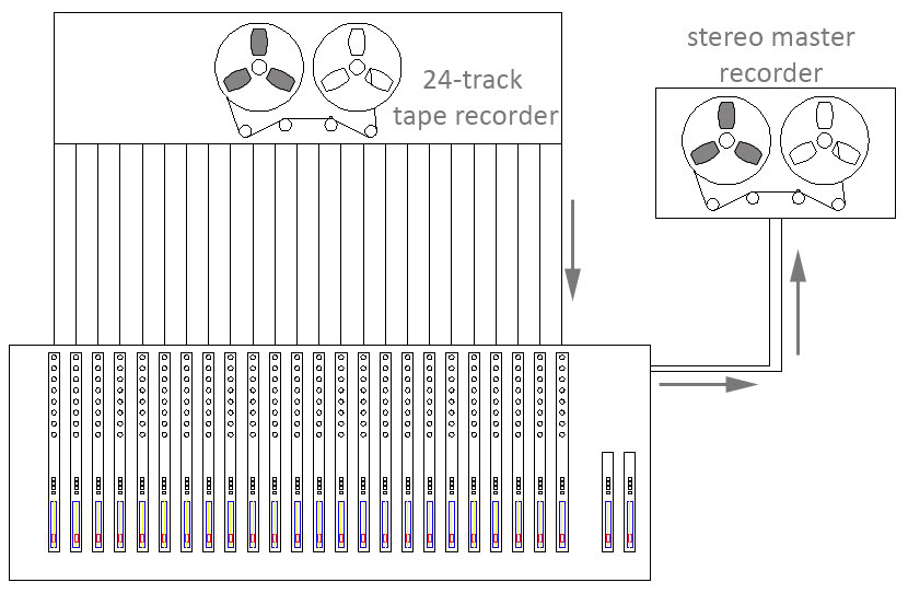

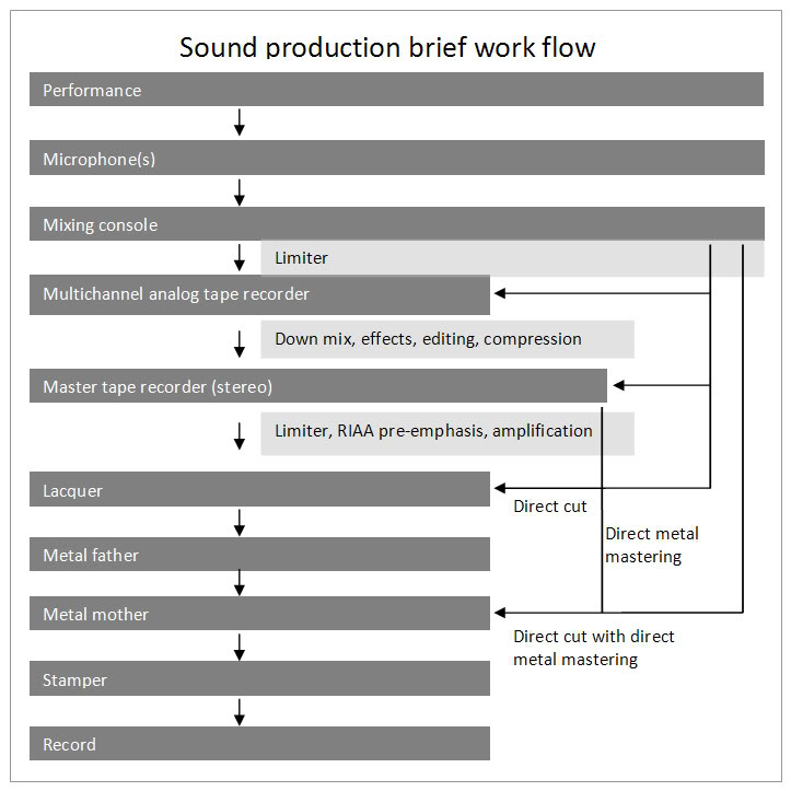

Αν ανακεφαλαιώσουμε σχηματικά ολόκληρη αυτήν τη διαδικασία, μπορούμε να την αναπαραστήσουμε ως εξής (εικόνα 4):
Εκτός των προαναφερθέντων, στο διάγραμμα αυτό αναπαρίσταται και ο τρόπος υλοποίησης των δύο εξειδικευμένων τεχνικών, με ηχογράφηση direct cut και direct metal mastering. Κατά τον συμβατικό τρόπο ηχογράφησης σε στούντιο με τη χρήση μαγνητοφώνου, τα πράγματα είναι σχετικά χαλαρά, καθώς κάθε κομμάτι μπορεί ο καλλιτέχνης να το παίξει περισσότερες από μια φορές, και εκ των υστέρων να επιλεγούν εκείνες οι ερμηνείες που θα κριθούν ως οι πλέον κατάλληλες, με τα λιγώτερα λάθη, με την καλύτερη απόδοση, κλπ., διαδικασία που μπορεί να διαρκέσει ακόμη και αρκετές ημέρες, ή και μήνες, αναλόγως των λοιπών υποχρεώσεων του καλλιτέχνη και της διαθεσιμότητας του στούντιο.
Αντιθέτως, κατά την ηχογράφηση με direct cut, ο παραγωγός κάνει downmix κατ’ ευθείαν, τη στιγμή της ερμηνείας, και αποστέλλει το σήμα στα ηλεκτρονικά οδήγησης του τόρνου. Σ’ αυτήν την περίπτωση, δεν υπάρχει το περιθώριο ανάπαυλας μεταξύ των κομματιών, και οι μουσικοί παίζουν συνέχεια, κάνοντας τις ανάλογες παύσεις μεταξύ των κομματιών, μέχρι την ολοκλήρωση μιας πλευράς του δίσκου. Αυτό είναι αναπόφευκτο, καθώς, αφ’ ης στιγμής ο τόρνος αρχίσει τη χάραξη, αυτή πρέπει να ολοκληρωθεί μονομιάς, χωρίς να ανασηκωθεί η κοπτική ακίδα από το λάκερ, αφού, αν γίνει κάτι τέτοιο, είναι παντελώς αδύνατον να ξαναβρεί ακριβώς το αυλάκι που χαράσσει. Μάλιστα, για λόγους ασφαλείας, οι εγγραφές direct cut γίνονταν και γίνονται συνήθως με παράλληλη χάραξη σε δύο τόρνους, για λόγους ασφαλείας, ώστε αν η χάραξη στον έναν παρουσιάσει πρόβλημα ή ολική αποτυχία, να υπάρχει διαθέσιμη η χάραξη στον δεύτερο τόρνο. Επίσης, παράλληλα με τη χάραξη στους τόρνους, ο παραγωγός έχει όλη την ευχέρεια να εγγράφει το σήμα κατ’ ευθείαν σε δικάναλο μαγνητόφωνο, ώστε, πέραν των δύο άμεσης κοπής λάκερ που θα έχει στην καλύτερη περίπτωση, και τα οποία έχουν πεπερασμένη διάρκεια ωφέλιμης ζωής, να έχει το ηχογραφημένο υλικό και σε ταινία, ώστε να μπορεί να το εκδώσει και σε δίσκους «συμβατικής» κοπής. Αυτήν την τακτική ακολουθούσε ο Doug Sax, ονομάζοντας τους μεν πρώτους δίσκους ως direct cut, και τους δεύτερους ως «direct from the masters».
Όσον αφορά το direct metal mastering, όπως αναπαριστά το σχετικό διάγραμμα, αυτή η επινόηση της Neumann είχε ως σκοπό την παράκαμψη του σταδίου εξαγωγής του metal father από το λάκερ, και φυσικά των ποιοτικών απωλειών που συνεπάγεται αυτό το στάδιο, με τη χάραξη να γίνεται κατ’ ευθείαν στη metal mother, σε χάλκινη επιφάνεια, χρησιμοποιώντας ειδική, πολύ ανθεκτική κεφαλή κοπής, και προφανώς με περιστρέφοντας το πλατώ με πολύ ισχυρότερο μοτέρ. Επομένως, ένας δίσκος μπορεί να είναι direct cut, ή direct metal mastering, ή και τα δύο, αν για την άμεση κοπή χρησιμοποιηθεί ο κατάλληλος τόρνος.

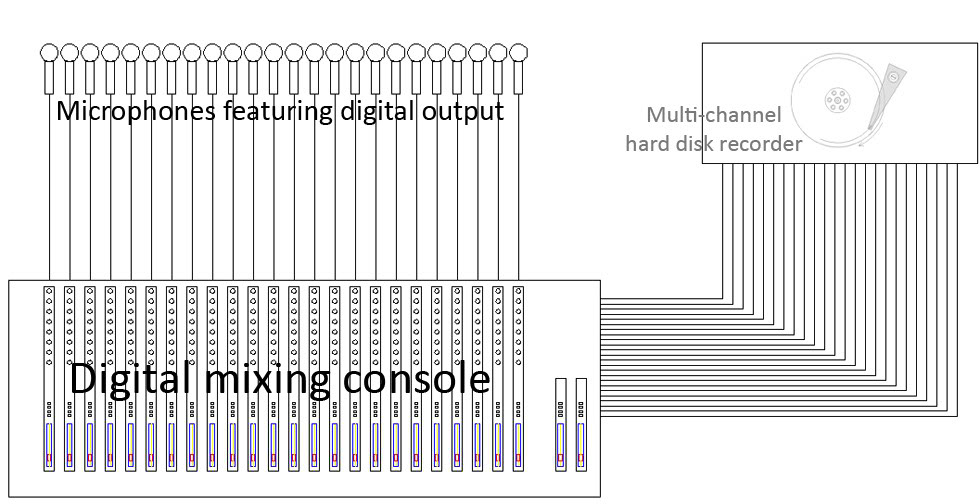

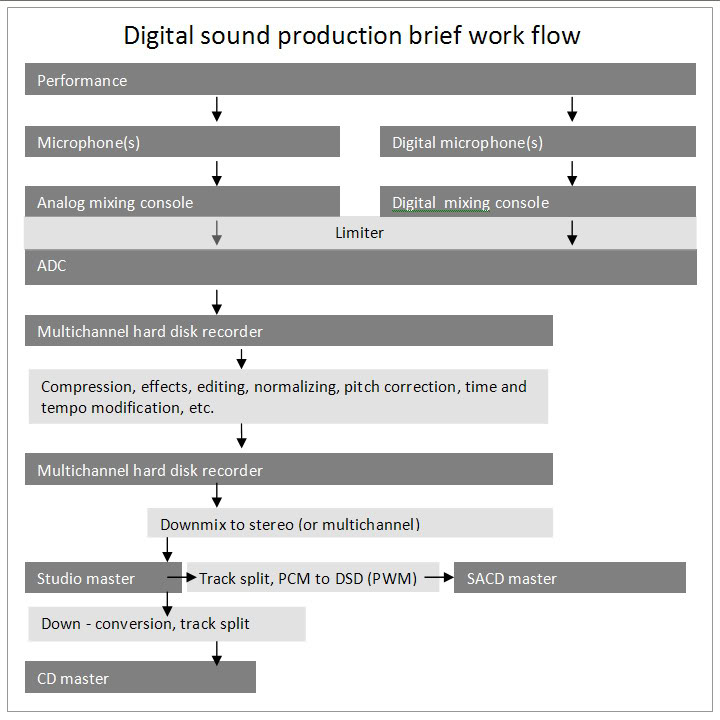

Περνώντας στο ψηφιακό πεδίο, ο σύγχρονος τρόπος ψηφιακής παραγωγής ήχου έχει πολύ λιγώτερα στάδια, συγκρινόμενος με τον αναλογικό. Ας δούμε μια τυπική περίπτωση στην εικόνα 5.
Όπως μπορείτε να παρατηρήσετε στην εικόνα, τα μικρόφωνα οδηγούνται σε αναλογική κονσόλα μείξης. Το μόνο που ίσως χρειάζεται στη διαχείριση του σήματός τους στην κονσόλα, είναι η χρήση limiter, ώστε το σήμα να μην υπερβεί το μέγιστο επιτρεπτό όριο του 24ου bit, κάτι που συνεπάγεται άμεσο ψαλιδισμό και παραμόρφωση. Εξερχόμενα τα σήματα της κονσόλας, οδηγούνται σε πολυκάναλο ADC (analog to digital converter, το ανάστροφο του γνωστού DAC), ψηφιοποιούνται σε φορμά υψηλής ανάλυσης, γνωστής και ως «studio quality», με ανάλυση 24bit και δειγματοληψία 88.2KHz και άνω, και εγγράφονται σε πολυκάναλο hard disk recorder, σε σκληρό δίσκο δηλαδή.
Υπό την προϋπόθεση πως υπάρχουν διαθέσιμος ο ανάλογος εξοπλισμός, η ηχογράφηση μπορεί να γίνει και διαφορετικά, με τον τρόπο που αναπαρίσταται στην εικόνα 6.
Στην περίπτωση αυτή, κάθε μικρόφωνο φέρει ενσωματωμένο, δικό του ADC, δίνοντας κατ’ ευθείαν ψηφιακό σήμα, το οποίο οδηγείται σε ψηφιακή κονσόλα μείξης, και από εκεί στον hard disk recorder. Σε αυτήν την περίπτωση, τα μικρόφωνα μπορούν να συνδεθούν και κατ’ ευθείαν στις εισόδους του hard disk recorder, ή του ανάλογου ψηφιακού interface.

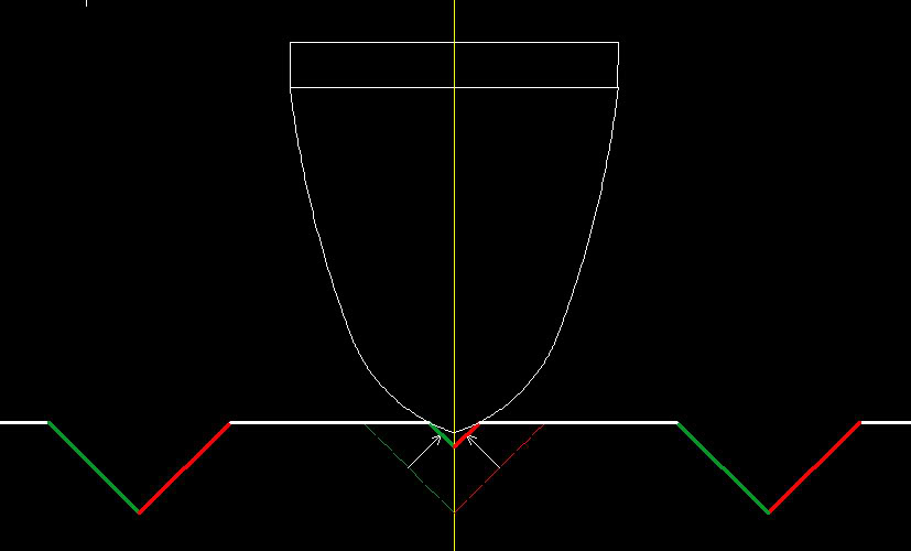

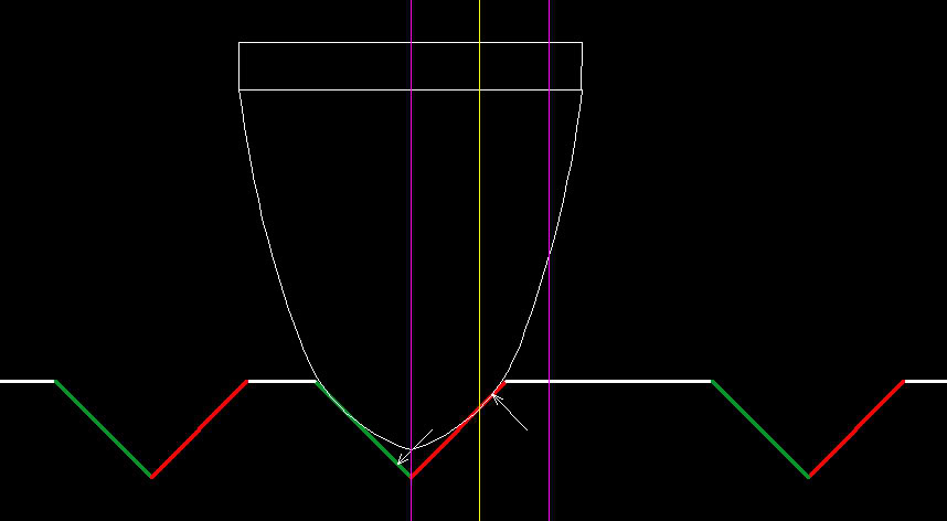

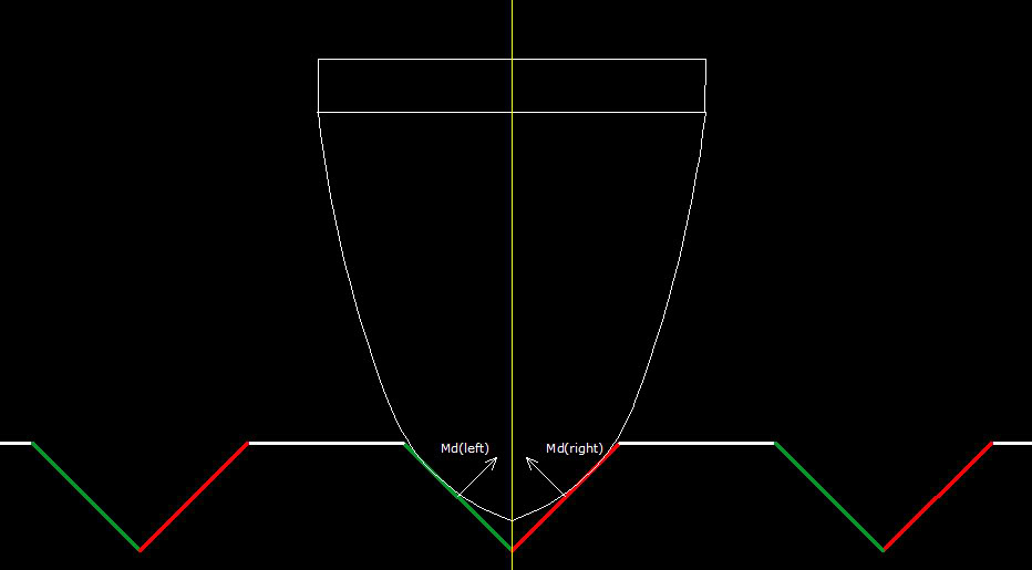

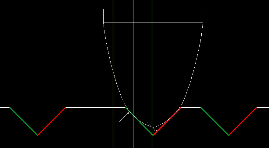

Ένα πράγμα που επιπλέον είναι απαγορευμένο στο mastering του φωνογραφικού δίσκου, αλλά εφαρμόσιμο χωρίς προβλήματα στα ψηφιακά μέσα, είναι τα εφέ εκτός φάσης, δηλαδή η περιστροφή της φάσης στο ένα κανάλι, ώστε να είναι αντίστροφη με αυτήν του άλλου καναλιού. Στο σημείο αυτό, είναι σκόπιμο να ανοίξουμε μια παρένθεση, και να δούμε γιατί αυτό αποφεύγεται στο mastering του φωνογραφικού δίσκου.
Όπως είναι (πλέον...) γνωστό, τα δύο πρανή του αυλακιού είναι χαραγμένα με ακίδα μορφής τέτοιας, ώστε, σε οποιοδήποτε σημείο του, η ακτινική εγκάρσια διατομή του να σχηματίζει ορθογώνιο τρίγωνο, του οποίου οι κάθετες πλευρές είναι τα δύο πρανή, και υποτείνουσα το νοητό ευθύγραμμο τμήμα που ενώνει τα χείλη των πρανών, και το οποίο ανήκει στο επίπεδο της επιφάνειας του δίσκου. Αυτή η κατάσταση αναπαρίσταται σε θέση ηρεμίας στην εικόνα 7.
Το πράσινο πρανές περιέχει τη διαμόρφωση του αριστερού, και το κόκκινο αυτήν του δεξιού καναλιού. Επάνω στα πρανή εφάπτεται η ακίδα, με την κατακόρυφη κίτρινη ευθεία να αναπαριστά τη θέση ηρεμίας της ως προς τον οριζόντιο άξονα. Σε θέση ηρεμίας, δηλαδή όταν η ακίδα αναγιγνώσκει αδιαμόρφωτο αυλάκι, χωρίς ήχο, ο κατακόρυφος άξονάς της συμπίπτει με την κίτρινη κατακόρυφη ευθεία. Από αυτήν την κατάσταση, η ακίδα αναπαράγει το σήμα του αριστερού καναλιού, παλλομένη πάνω στον άξονα από ΒΑ προς ΝΔ, ο οποίος είναι κάθετος στο πρανές του, και σχηματίζει γωνία 45 μοιρών με την επιφάνεια του δίσκου. Αντίστοιχα, αυτή πάλλεται πάνω στον άξονα από ΒΔ προς ΝΑ, αναπαράγοντας το σήμα του δεξιού καναλιού.
Ας υποθέσουμε τώρα, ότι ο δίσκος είναι χαραγμένος έτσι, ώστε το πρανές του αριστερού καναλιού αναπαράγει τη θετική ημιπερίοδό του, κινούμενο προς τα ΒΑ, κατά το άνυσμα του αντιστοίχου βέλους, ενώ, για να κάνει την ίδια δουλειά, το πρανές του δεξιού καναλιού κινείται κατά το άνυσμα του δικού του βέλους. Βεβαίως, αμφότερα μετατοπίζοντας την ακίδα προς την ανάλογη θέση. Όσο πιο μακριά από τη θέση ηρεμίας μετατοπίζεται η ακίδα, τόσο υψηλότερη τάση παρουσιάζει, δηλαδή, τόσο πιο δυνατά είναι χαραγμένο το σήμα. Εάν συνέβαινε αυτό, στα ισχυρά περάσματα των χαμηλών συχνοτήτων, το αυλάκι σε δεδομένη χρονική στιγμή θα έφθανε να είναι πολύ ρηχό, όπως φαίνεται στην εικόνα 8.
Αυτή η κατάσταση είναι πολύ επικίνδυνη, υπό την έννοιαν ότι η ακίδα μπορεί πολύ εύκολα να μεταπηδήσει σε άλλο σπείρωμα, στο προηγούμενο ή το επόμενο, χάνοντας τη συνέχεια του αυλακιού, τη συνέχεια της ροής της αναπαραγωγής, κάτι που φυσικά είναι ανεπιθύμητο. Για να αποφεύγεται αυτό ακριβώς το πρόβλημα, το πρανές του δεξιού αυλακιού είναι χαραγμένο με τη φάση του ανεστραμμένη, σε σχέση με αυτήν του αριστερού καναλιού. Έτσι, όταν το πρανές του αριστερού καναλιού κινείται προς τα επάνω – δεξιά, παράγοντας την θετική ημιπερίοδό του, το πρανές του δεξιού καναλιού παράγει επίσης την θετική ημιπερίοδό του, αλλά υποχωρώντας προς τα κάτω – αριστερά, (εικόνα 9).
Αν υποθέσουμε ότι οι μετατοπίσεις αυτές που αναπαρίστανται στην εικόνα είναι οι μέγιστες, τότε η δεξιά κατακόρυφη μωβ ευθεία αναπαριστά τη μέγιστη μετατόπιση της ακίδα στον οριζόντιο άξονα, προς την πλευρά του δεξιού καναλιού. Αντίστοιχα, αμφότερα τα πρανή παράγουν την αρνητική ημιπερίοδό τους, κινούμενα προς την αντίθετη κατεύθυνση, φέροντας την ακίδα στην αντίθετη μέγιστη οριζόντια θέση της, που αναπαρίσταται στην αριστερή κατακόρυφη μωβ ευθεία (εικόνα 10).
Εύλογα, αυτή η διαφορά φάσης που είναι εγγεγραμμένη από τον τόρνο, αίρεται κατά την αναπαραγωγή, με ανάστροφη σύνδεση των ακροδεκτών της μιας από τις δύο γεννήτριες της κεφαλής, οπότε η μουσικό άκουσμα που λαμβάνει ο ακροατής έρχεται «στα ίσα του». Επομένως, εάν το σήμα περιέχει κατά την εγγραφή κάποιο εφέ αναστροφής φάσης μεταξύ των καναλιών, η ακίδα θα εγγράψει το σήμα έτσι, ώστε στο τμήμα του αυλακιού που είναι εγγεγραμμένο το εφέ, το αυλάκι θα γίνεται αντίστοιχα πολύ ρηχό στα σημεία που αντιστοιχούν στα θετικά μέγιστα της κυματομορφής, κάτι που εμπεριέχει τον κίνδυνο του miss-tracking, ενώ στα αρνητικά μέγιστα το αυλάκι θα γίνεται πολύ βαθύ, κάτι αντιοικονομικό, καθώς δημιουργεί την ανάγκη αύξησης του πάχους του δίσκου.
Με απλά λόγια, όταν το σήμα είναι συμφασικό μεταξύ των δύο καναλιών, η ακίδα κινείται οριζόντια, ενώ όταν η φάση του σήματος του ενός καναλιού είναι ανεστραμμένη σε σχέση μ’ αυτήν του σήματος του άλλου, η ακίδα κινείται κατακόρυφα.

Κλείνοντας την παρένθεση αυτή, ας δούμε στη συνέχεια τη διαδικασία του ψηφιακού mastering σε ένα συνοπτικό διάγραμμα (εικόνα 11):
Βλέποντας αυτό το διάγραμμα, αξίζει να παρατηρήσουμε τα εξής:
1. Η πραγματοποίηση όλων αυτών των εργασιών στο στάδιο της επεξεργασίας του πολυκάναλου υλικού δεν επιφέρει καμιά επιβάρυνση στο θόρυβο, ενώ, αντιθέτως, οποιαδήποτε αλλοίωση της ποιότητας ήχου που είναι παράπλευρη –μη ηθελημένη- απώλεια, εξαρτάται από την ορθότητα που χαρακτηρίζει τον κώδικα της εφαρμογής, με την οποία γίνονται όλες αυτές οι δουλειές.
2. Το αρχικό ή το τελικό πολυκάναλο υλικό μπορεί να αντιγραφεί στο διηνεκές σε άλλο αποθηκευτικό μέσο, προφανώς σε άλλο σκληρό δίσκο, χωρίς την παραμικρή απώλεια, και με τη χρήση εξοπλισμού δραματικά φθηνότερου, σε σχέση με τον εξοπλισμό που χρειάζεται για την αντίστοιχη δουλειά στο αναλογικό πεδίο. Εκεί που για την -αναποφεύκτως απωλεστική- αντιγραφή της αναλογικής session tape σε άλλη χρειαζόταν εξοπλισμός κόστους εκατοντάδων χιλιάδων ευρώ, για την αντιγραφή των ψηφιακών αρχείων χρειάζεται απλώς ένας εξωτερικός σκληρός δίσκος κόστους 50 – 100 ευρώ, συνδεδεμένος με ένα καλώδιο firewire ή eSata ή USB, κόστους το πολύ 5 ευρώ. Το ίδιο ισχύει και για την οριζόντια αντιγραφή του υλικού στην κατάσταση που βρίσκεται σε οποιοδήποτε από τα επόμενα στάδια επεξεργασίας, καθώς αυτό θα είναι ακριβές – μη απωλεστικό – αντίγραφο, ακόμη και εκατομμυριοστής γενεάς.
3. Αναλόγως του διαθεσίμου εξοπλισμού και της διαδικασίας που ακολουθήθηκε, το studio master μπορεί να είναι σε μορφή PCM ή PWM (DSD). Οποιαδήποτε μετατροπή από τη μια στην άλλη μορφή, είναι μη απωλεστική, υπό την προϋπόθεση πως το αρχικό υλικό είναι περίπου ίσου όγκου. Δηλαδή, αν το studio master είναι διαμορφωμένο σε PCM ανάλυσης 24/96, μετατρεπόμενο σε διαμόρφωση DSD, δεν χάνει το παραμικρό από την ηχητική του ποιότητα. Αντιθέτως, αν είναι σε ανάλυση 24/176 ή 24/192, τότε, τουλάχιστον θεωρητικά, μπορούμε να πούμε πως η μετατροπή του σε DSD είναι κατά τι απωλεστική.
4. Το down conversion από studio master σε CD master είναι μετατροπή απωλεστική.
5. Τα ψηφιακά ηχογραφικά μέσα, τουλάχιστον στη μορφή που αποθηκεύουν ήχο σε σκληρό δίσκο, δεν επιφέρουν ποιοτικές απώλειες λόγω φθοράς. Αντιθέτως, οι κεφαλές εγγραφής και αναπαραγωγής των αναλογικών μαγνητοφώνων φθείρονται προοδευτικά, προκαλώντας απώλειες ποιότητας, δηλαδή μείωση της απόκρισης συχνότητας και αύξηση του θορύβου. Τις ίδιες συνέπειες επιφέρει και η παραμένουσα μαγνήτιση των κεφαλών.
6. Υπό την ευρείαν έννοιαν, ακόμη κι αν το αρχικό υλικό είναι εγγεγραμμένο με τη μέγιστη διαθέσιμη ανάλυση, δηλαδή 24/192, μπορεί να θεωρηθεί ως απωλεστική εγγραφή του ηχητικού γεγονότος, αφού στο μέλλον θα υπάρξουν δυνάμει ανώτερα πρότυπα, ας πούμε 32/384, ή 64/768, κ.ο.κ. Ας μην ξεχνάμε, πως οι επεξεργαστές με μήκος καταχωρητή 64 bit είναι πλέον προϊόν ευρείας κατανάλωσης, το ίδιο και οι εξόχως ευρύχωροι και γρήγοροι σκληροί δίσκοι, απαραίτητοι για την αποθήκευση ψηφιακών αρχείων με τόσο υψηλές αναλύσεις.
7. To studio master μπορεί να πωληθεί κατ’ ευθείαν ως άυλο προϊόν, είτε σε μορφή download, είτε αποθηκευμένο σε κάποιο ανάλογης χωρητικότητας αποθηκευτικό μέσο, όπως ένα DVD Rom, μια κάρτα μνήμης flash, κλπ.

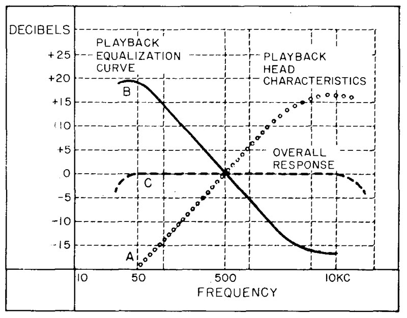

Δειγματοληψία και ισοστάθμιση στα αναλογικά μαγνητόφωνα

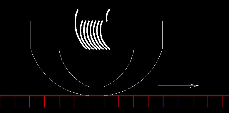

Διαβάζοντας τον τίτλο, ίσως βάλετε τα γέλια. Και όμως! Στην τεχνολογία των αναλογικών μαγνητοφώνων εμπεριέχεται η έννοια της δειγματοληψίας, ενώ εφαρμόζεται και η τεχνική μιας ισοστάθμισης, αντίστοιχης με την ισοστάθμιση RIAA στο πικάπ. Γιατί!
Στην εικόνα 13 αναπαρίσταται σκαρίφημα της κεφαλής ανάγνωσης ενός μαγνητοφώνου. Η κεφαλή αυτή, όπως και οι κεφαλές διαγραφής και εγγραφής που προηγούνται στη ροή της ταινίας, είναι πηνία με πυρήνα πεταλοειδούς μορφής, με τα δύο άκρα τους να σχηματίζουν ένα διάκενο (gap). Φυσικά, σε κάθε κανάλι της κεφαλής, αντιστοιχεί και ένα πηνίο, δηλαδή, αν η κεφαλή είναι ενός, δύο τεσσάρων, οκτώ καναλιών, ενσωματώνει το αντίστοιχο πλήθος πηνίων.
Δοθείσης της φοράς των σπειρών του πηνίου, κατά την εγγραφή, καθώς το πηνίο διαρρέεται από ηλεκτρικό ρεύμα, σχηματίζει μεταξύ των άκρων του, δηλαδή μέσα στο διάκενο, το ανάλογο μαγνητικό πεδίο, η φορά της μαγνητικής ροής του οποίου εξαρτάται από τη φορά του ρεύματος σε δεδομένη στιγμή. Καθώς η ταινία κινείται από αριστερά προς τα δεξιά, η μαγνητική επιφάνειά της περνά μπροστά από το διάκενο και μαγνητίζεται ανάλογα, από την κεφαλή εγγραφής, ενώ μαγνητίζει τον πυρήνα της κεφαλής αναπαραγωγής, οπότε εμφανίζεται εναλλασσόμενο ρεύμα στους ακροδέκτες του πηνίου της, το οποίον ενισχύεται ανάλογα, ώστε τελικά να οδηγήσει το μεγάφωνο. Για να μπορέσει η κεφαλή να ολοκληρώσει την εγγραφή ή την αναπαραγωγή μιας πλήρους ημιπεριόδου, πρέπει να περάσει από μπροστά της ταινία μήκους ίσου με το άνοιγμα του διακένου. Για παράδειγμα, αν η κεφαλή του σχήματος έχει διάκενο 1 ίντσα, για να μπορέσει να εγγράψει (ή αντίστοιχα, να αναγνώσει) ήχο 15Hz, δηλαδή να ολοκληρώσει την εναλλαγή ρεύματος για 15 περιόδους, πρέπει να περάσει από μπροστά της ταινία μήκους 15 ιντσών σε διάστημα 1 sec, δηλαδή ταινία που περιέχει 15 «δείγματα».
Όπως προκύπτει εύλογα, όσο μεγαλύτερη είναι η ταχύτητα κίνησης της ταινίας, ή όσο μικρότερο είναι το διάκενο, τόσο υψηλότερη συχνότητα μπορεί η κεφαλή να εγγράψει (ή να αναγνώσει), καθώς και με τους δύο αυτούς τρόπους αυξάνεται το πλήθος των δειγμάτων ταινίας που εγγράφει ή αναγιγνώσκει η κεφαλή. Επομένως, για δεδομένη ταχύτητα εγγραφής, όσο ελαττώνουμε το διάκενο, τόσο υψηλότερη απόκριση συχνότητα μπορούμε να επιτύχουμε, (με τη χρήση και της τάσης πόλωσης, η αναφορά στην οποία δεν είναι του παρόντος). Αυτό, όμως, μπορούμε να το κάνουμε έως ένα όριο, καθώς περαιτέρω μείωση του διακένου θα το φέρει σε κατάσταση υπερκορεσμού, που έχει ως αποτέλεσμα ένα και μόνο: Παραμόρφωση. Εκτός αυτού, το σύστημα δεν αποκρίνεται γραμμικά σ’ αυτήν τη μεταβολή του διακένου, καθώς η απόκριση συχνότητας (και ο λόγος σήματος προς θόρυβο) εξαρτάται και από άλλους παράγοντες, όπως η αυτεπαγωγή της κεφαλής, αλλά και το είδος και το πάχος του μαγνητικού στρώματος της ταινίας.
Πέραν αυτής της «αναλογικής δειγματοληψίας», η ίδια η φύση του συστήματος το κάνει να μην έχει επίπεδη απόκριση συχνότητας, καθώς η ένταση της μαγνητικής ροής του διακένου και κατ’ επέκτασιν η ένταση της μαγνήτισης της ταινίας εξαρτάται από την τάση που εφαρμόζεται στο πηνίο της κεφαλής εγγραφής, το πλήθος των σπειρών του και το πλήθος των εναλλαγών της μαγνητικής ροής, δηλαδή τη συχνότητα. Αυτό εκφράζεται από την ακόλουθη σχέση:
… όπου Vplay η τάση της κεφαλής αναπαραγωγής, W το πλήθος των σπειρών του πηνίου της, και df το πλήθος των εναλλαγών της μαγνητικής ροής σε χρονικό διάστημα dt. Επομένως, αν dt = 1sec, ο λόγος df/dt εκφράζει τη συχνότητα του εγγεγραμμένου ήχου.
Costas Coyias
Ημίθεος
24.119
17.418
Απάντηση: Mastering
Δεδομένου πως το πλήθος των σπειρών είναι σταθερό, η σχέση αυτή μας λέει πως, όσο αυξάνεται η συχνότητα του ήχου, τόσο πιο ισχυρή είναι η αναπαραγωγή της από την αντίστοιχη κεφαλή, και επομένως, κατά την αναπαραγωγή, το μαγνητόφωνο δεν παρουσιάζει επίπεδη απόκριση συχνότητας, παρουσιάζοντας μια καμπύλη αύξουσα σε συνάρτηση με τη συχνότητα. Για να επιτευχθεί επίπεδη απόκριση, στο σήμα της κεφαλής αναπαραγωγής εφαρμόζεται ένα φίλτρο που υλοποιεί την αντίθετη καμπύλη, ώστε τελικά η απόκριση να «έρθει» στα ίσα της, να γίνει επίπεδη. Αυτό αναπαρίσταται στο ακόλουθο διάγραμμα (εικόνα 14).
Υπό πραγματικές συνθήκες, το διάκενο της κεφαλής είναι μικρότερο από ¼ του χιλιοστού της ίντσας, εξαρτώμενο από τις τεχνολογικές δυνατότητες της βιομηχανίας κατά την εποχή της κατασκευής του κατά περίπτωσιν μαγνητοφώνου. Επίσης, η πρόσοψη της κεφαλής δεν είναι τόσο κυρτή όσο αναπαρίσταται στην εικόνα, και η ταινία πρέπει να εφάπτεται στο μεγαλύτερο μέρος της πρόσοψής της, ώστε να εφαρμόζεται καλά μπροστά στο διάκενο. Φυσικά, με την πρόοδο της χρήσης, η κεφαλή φθείρεται ένθεν και ένθεν του διακένου, παρουσιάζοντας σ’ εκείνη την περιοχή επίπεδη επιφάνεια, το μήκος της οποίας αυξάνεται με τη χρήση, καθιστώντας την κεφαλή μη αξιοποιήσιμη, καθώς κάμπτεται η απόκριση συχνότητας και ο λόγος σήματος προς θόρυβο.
Όπως φαίνεται στο διάγραμμα, το flat αποτέλεσμα της καμπύλης δεν εκτείνεται στο διηνεκές, αλλά κάμπτεται στα άκρα του, στα πρίμα λόγω της αυτεπαγωγής της κεφαλής, και στα μπάσα λόγω του ότι ο λόγος df/ft μειώνεται πολύ.

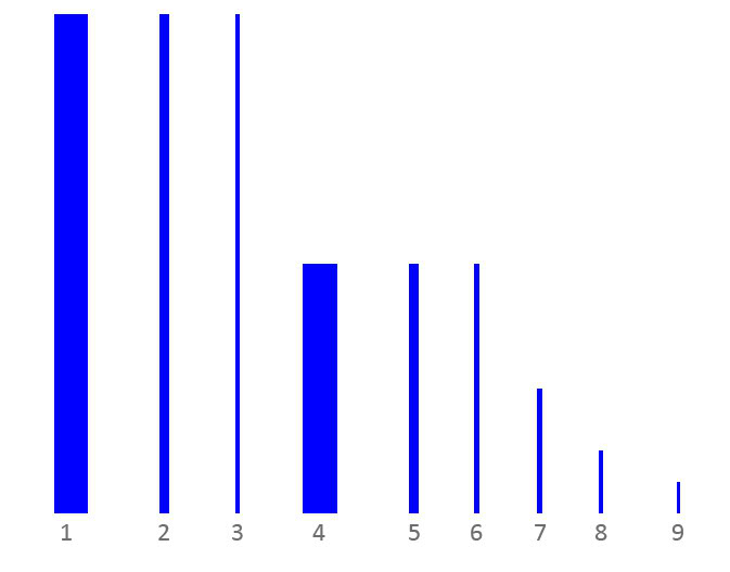

Ας συγκρίνουμε και την έκταση της ταινίας που αξιοποιείται κατά την εγγραφή / αναπαραγωγή σε διαφόρων τύπων καταναλωτικά μαγνητόφωνα, για να πάρουμε μια γεύση της φυσικής ανωτερότητας των μαγνητοφώνων που χρησιμοποιούνται ως session και master.
Στην εικόνα αυτή αναπαρίστανται συγκριτικά το εμβαδό ταινίας που χρειάζεται για την εγγραφή ήχου 1 δευτερολέπτου, και από αριστερά προς τα δεξιά έχουμε:
1. Ταινία 2 ιντσών, 24 εγγραφών, σε ταχύτητα 30 ips (session).
2. Ταινία μισής ίντσας, 2 εγγραφών, σε ταχύτητα 30 ips (master tape).
3. Ταινία ¼ της ίντσας, 2 εγγραφών, σε ταχύτητα 30 ips (master tape).
4. Ταινία 2 ιντσών, 24 εγγραφών, σε ταχύτητα 15 ips (session).
5. Ταινία μισής ίντσας, 2 εγγραφών, σε ταχύτητα 15 ips (master tape).
6. Ταινία ¼ της ίντσας, 2 εγγραφών, σε ταχύτητα 15 ips (master tape).
7. Ταινία ¼ της ίντσας, 4 εγγραφών (παίζει και από τις δύο πλευρές), σε ταχύτητα 7,5 ips (τελικό προϊόν για κατανάλωση).
8. Ταινία ¼ της ίντσας, 4 εγγραφών, σε ταχύτητα 3 ¾ ips, (τελικό προϊόν).
9. Ταινία κασέτας, πλάτους 1/8 της ίντσας, σε ταχύτητα 1 7/8 ips, (τελικό προϊόν).

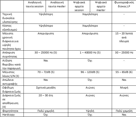

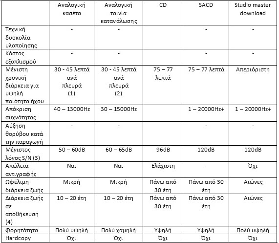

Ανακεφαλαιώνοντας, ας κάνουμε μια σύγκριση των βασικών μέσων αποθήκευσης ήχου που έχουμε σήμερα στη διάθεσή μας, προσδιορίζοντας τα πλεονεκτήματα και μειονεκτήματα ενός εκάστου αυτών.
(1) Με κασέτα διάρκειας 90 λεπτών.
(2) Με μπομπίνα 7 ιντσών, 1200 ποδιών, σε ταχύτητα 7 ½ ips (19,5 cm/sec) ή 3 ¾ ips (9,5 cm/sec), 4 εγγραφών.
(3) Χωρίς χρήση συστήματος αποθορυβοποίησης
(4) Υπό συνθήκες ορθής αποθήκευσης, δηλαδή σε μέρος ξηρό και δροσερό, και με τοποθέτηση σε κατακόρυφη θέση.
(5) Σε ταχύτητα 15 ή 30 ips, (38,1 ή 76,2 cm/sec).
(6) Αναλόγως του βάθους του αυλακιού, που είναι αντίστροφο της χρονικής διάρκειας.
