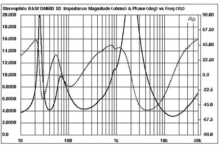

η αντισταση παραδοσιακα στα μπασα των b&w κατεβαινει στα 3Ω
Όχι, δεν κατεβαίνει.
Μια χαρά 4-ωμο είναι, άριστο φορτίο.

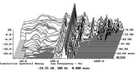

Η καμπίνα κουδουνίζει αγρίως:
Αλλά λεπτομέρειες.
Λίγη απορρόφηση από πίσω θέλει. Τες πα.

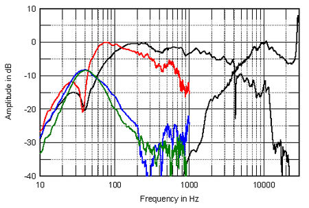

Το μπας ριφλεξ είναι στους 40 κύκλους:
Και προδιαγράφεται για απόκριση μέχρι τους 43 κύκλους στα -3 ντεσιμπέλ, δηλαδή από 45-50 θα παίζει, παρότι φοράει 6,5-αράκια. Θαύμα θαύμα.

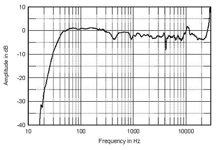

Γενικώς έχει άριστη απόκριση:
Και το μόνο που χρειάζεται για να δώσει όμορφο τελικό αποτέλεσμα (με το συμβιβασμό της καμπίνας που κουδουνάει), είναι σαμπ.
Τα 100 βατ ισχύος (εφόσον μπουν σαμπ) του αρκούν, δε θέλει τίποτα τρομερό.

Τα συγκεκριμένα ηχεία, αν εξαιρέσουμε μία βύθιση από 10 έως 16kHz, κινούνται άνω των 4Ω στο φάσμα, με τη φάση να "παίζει" καλά με τα Ω (κατώτερο/ανώτερο σημείο της σε σωστή αντίσταση και το ανάποδο)
