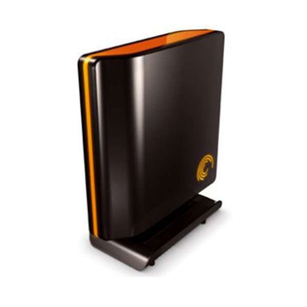

Εγώ έχω 2 500άρια Seagate Freeagent ενώ εσωτερικούς συνήθως WD & Seagate. Μέχρι ώρας κανένα πρόβλημα με όλους.
Κάποια στιγμή πριν από 10 μήνες είχα αγοράσει από Πλαίσιο έναν 500άρη Lacie (με το αλουμινένιο κουτι, Porsche design) αλλά ακουγόταν αρκετά η κεφαλή του και αφού έκανα back up τον καθάρισα και τον πήγα στο Πλαίσιο. Έδωσα 10€ παραπάνω και πήρα έναν Seagate (τον έναν εκ των δύο Freeagent που προανέφερα....)
Seagate 500GB Freeagent
Lacie 500GB Porsche Design
To μόνο που είχε ο lacie και δεν έχει ο Seagate (και θα ήθελα) ήταν το κουμπάκι on-off.
Αλλά επειδή είμαι ακουστικός τύπος και με εκνεύριζε πάρα πολύ το κρακ-κρακ της κεφαλής προτιμώ τον seagate που είναι εντελώς αθόρυβος!!
Από την άλλη δε μου άρεσε το καλώδιο τροφοδοσίας του lacie (με τα 4 βυσματάκια στο κούμπωμα με το κουτί...)
