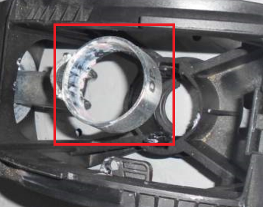

Καλησπέρα σας! Το αυτοκίνητο του τίτλου παρουσιάζει τον τελευταίο την εξής ιδιομορφία στον λεβιέ των ταχυτήτων: Μολονότι οι ταχύτητες αλλάζουν και κουμπώνουν, ο λεβιές δίνει μια αίσθηση χαλαρότητας, σαν να πλέει, σαν να έχουν φθαρεί κάπου οι διαδρομές του. Γνωρίζει κανείς το πρόβλημα ή το έχει αντιμετωπίσει με οποιοδήποτε αυτοκίνητο; Έχω ακούσει ότι ο λεβιές στο κάτω μέρος συνδέεται με ένα πλαστικό εξάρτημα, το οποίο φθείρεται με την πάροδο του χρόνου. Γνωρίζει κανείς αν ισχύει αυτό; Αν ισχύει, πώς ονομάζεται αυτό το πλαστικό εξάρτημα και από πού θα μπορούσα να το παραγγείλω;

Το ιδιο προβλημα ειχα και εγω με το Opel Corsa του 2002. Δεν θυμαμαι πως ονομαζεται το πλαστικο εξαρτημα αυτο στον λεβιε ταχυτητων.Αρχικα ξεκουμπωσα το καλυμα του λεβιε,καθαρισα το παλιο γρασο,και περασα καινουργιο,οπου για τουλαχιστον 3 χρονια δεν ειχα προβλημα. Μετα αντικατασταθηκε το πλαστικο,με μεταλλικο απο Astra.

Καλημέρα. Η μεταφορά επιλογής σχέσης στο σαζμάν γίνεται με δύο τρόπους, με αρθρώσεις και με ντίζες. Στα Ιαπωνικά, στην πλειοψηφία τους, υπάρχει ένα ζευγάρι ντίζες που τελικά καταλήγουν σε συστοιχία με rod eyes συνδέσμους επάνω στο σαζμάν. Σε αυτή την σχολή τα "μπόσικα" μαζεύονται κάπως με ρύθμιση αλλά χρειάζεται προσοχή από εξειδικευμένο τεχνικό γιατί αν το παρακάνει δεν θα κουμπώνουν καλά οι ταχύτητες. Δεν είναι δουλειά DIY εκτός αν το έχεις ξανακάνει και τουλάχιστο να έχεις το service manual (service bulletin)
