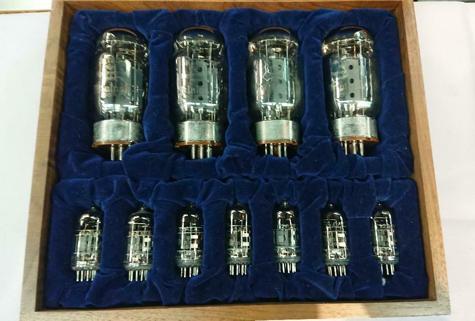

Ο ιδιοκτητης του, σεβαστο προσωπο σε "καποια" κοινωνια, μου επιβεβαιωσε την αριστη γενικως κατασταση, μα μου ανεφερε και τον τεχνικο οπου προ μηνων ελεγχθηκε και μαλιστα αλλαξε ολες τις λυχνιες με genalex gold lion νομιζω). Θα ειναι πρεπον να το επιβεβαιωσω προσωπικα;

Κατα τον ιδιοκτητη του ο ενισχυτης ειναι σε αριστη, μη χρησιμοποιουμενος. Μαλιστα προ μηνων εγινε ελεγχος και αλλαχθηκαν οι λυχνιες με genalex gold lion, μου ανεφερε δε το ονομα του γνωστου εν Αθηναις τεχνικου. Να το επιβεβαιωσω ή αρκει ο λγος του;
Ο ενισχυτης με τιποτα δεν θα υπερβει τα ορια του
Το θεωρώ απίθανο να σε κοροϊδέψει,είναι πολύ καλό μηχάνημα,αγορασε το

Μην ξεχάσεις να ελέγξετε τις λάμπες
Ενας έλεγχος σε τεχνικό μόνο θα σου επιβεβαίωσει την άριστη λειτουργία του και την καταπόνηση των λαμπων μόνο
Τα άλλα είναι για κατανάλωση ...
Αφού δεν έπαιζε, γιατί αλλάχτηκαν οι λάμπες; Φυσικά και να το επιβεβαιώσεις.
Μπορεί να είχαν πέσει.
Άν πράγματι δεν έπαιζε τό εργαλείο και οί λάμπες είναι καινούργιες , δές εδώ πόσο έχουν οί ορίτζιναλ .
https://www.ebay.com/itm/Mcintosh-2...452234?hash=item21616cf88a:g:JR0AAOSwHm1dZytf
