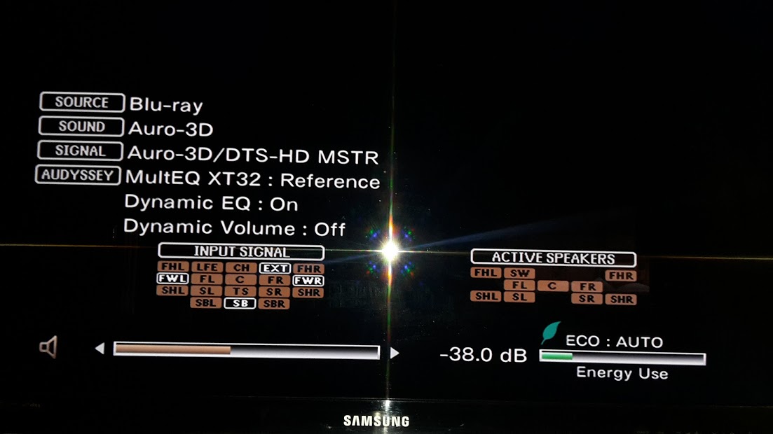

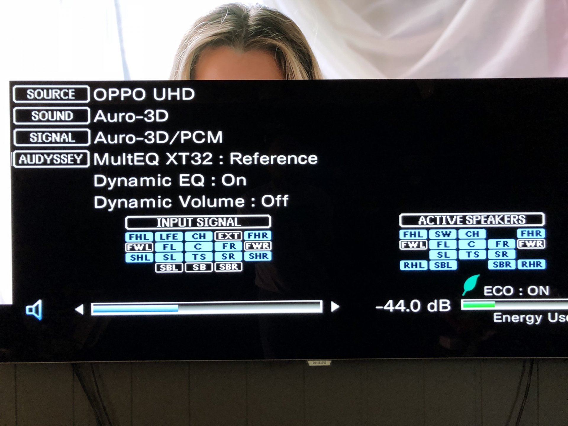

απο το jumanji Γιαννουκο ...DTS και PCM
το ΣΚ αν βρω χρονο θα σας πω και για το dts hd ma - dolby truehd - Lpcm
....ολα στα 24/192 ....πολυκαναλο και στερεο :D
απο ενα ξεχασμενο br 5ετιας κοντα :o
