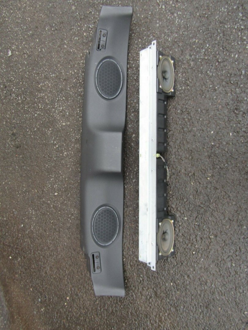

Εχω ενα mgf και θελω να αλλαξω τα εργοστασιακα ηχεια. Η πηγη μου ειναι ενα Alpine ute200bt και μπροστα περνει 6.5" και twetter ενω πισω 6x4"
Δε θελω να κανω αλλαγες στο panel το οποιο ειναι αυτο
μπροστα εικ 1 πισω εικ 2

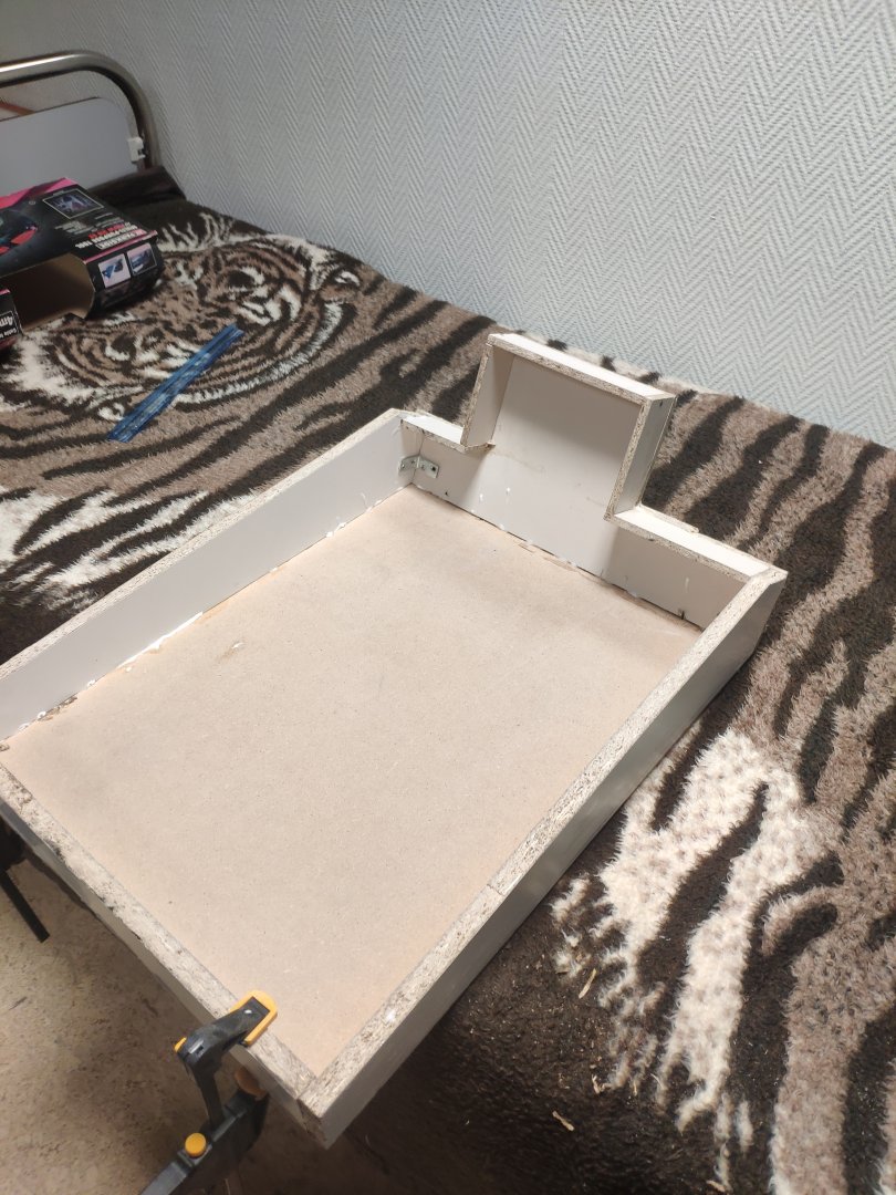

Μέχρι τώρα έχουν πάει όλα καλά. Το sub δεν με ικανοποίησε οπότε και σκέφτομαι να κάνω custom. Το κουτί που έφτιαξα το ανέβασα είναι 12 λίτρα. Όμως το μέγιστο βάθος είναι 6.5 εκατοστά. Υπάρχει κάποια sub που θα μπορούσα να βάλω κοντά σε αυτό το μέγεθος; Ευχαριστώ

8in flat αλλά δεν είναι σίγουρο ότι θα σε ικανοποιήσει! Σε αυτή τη διάσταση κουτιού μόνο τα ενεργά μπορεί να σε καλύψουν αλλά θα πάρεις ένα ρίσκο 250€.
Δοκίμασε να ρωτήσεις σε κατάστημα μήπως σου βρει λύση και γλυτώσεις χρήματα δοκιμών.
Αν υπάρχει μπάτζετ, δες τη σελίδα της JL Audio, κατασκευάζουν τα καλύτερα ρηχά της αγοράς και παίζουν κιόλας, κάποιο λογικά θα του φτάνουν τα 12λτ.

αυτό που έχεις φτιάξει με μελαμίνη αν δεν είναι το καλούπι σου για ένα πολυεστερικό κουτί πάχους τουλάχιστον 10-12χιλ το ξεχνάς σαν λύση , δε θα παίξει μπάσο και αν θα βγάλει λίγο μπάσο θα είναι με πολλούς τριγμούς.

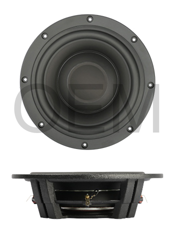

τα tw3 είναι ρηχά όπως και τ SB (το διπλού πηνείου του συνδέσμου, το 4Ω θέλει 40 λίτρα, το 8Ω παίζει στα λίγα αλλά θα δυσκολευτείς να το ταίσεις)
αλλά τα λίτρα είναι οριακά , θα βγάλεις πολύ μεσοχαμηλό αλλά το βαθύ χαμηλό δύσκολα θα έρθει.
βρες έναν χώρο (πίσω από το κάθισμα πχ) που έχει μια κοιλότητα που μπορεί να γίνει πολυεστερικό κουτί να φτάσεις κοντά στα 20 λίτρα και να μπεί ένα ρηχό μεγάφωνο και έγινες.
η άλλη δημοφιλής λύση είναι ακύρωση του ντουλαπιού (αν μπορείς να ζήσεις χωρίς αυτό) και πολυεστερικό κουτί με ένα 10" που βγάζει σχεδόν 20 λίτρα.
όταν χώρος είναι μικρός και θέλει πλήρη αξιοποίηση με ξύλο δεν έχεις καμία ελπίδα , χάνεις πολύ χώρο και στην προσπάθεια να εκμεταλευτείς κάποιες εσοχές δημιουργείς ένα προβληματικό στο δέσιμο κουτί.

Το πρόβλημα είναι ότι θα έχει 1,5 εκατοστά από το κάθισμα αν χρισημοποιησω αυτό που μου προτείνεις.
