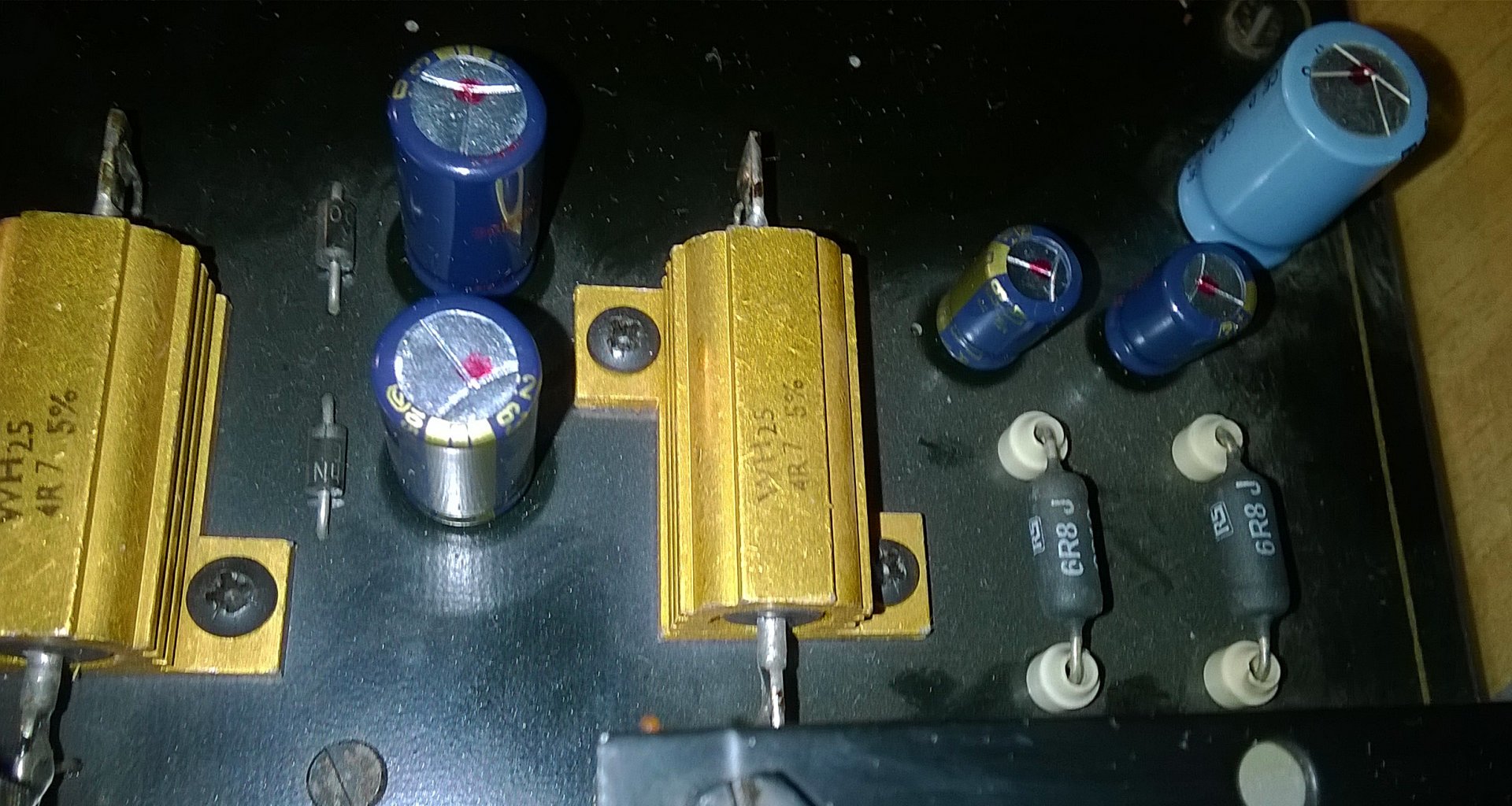

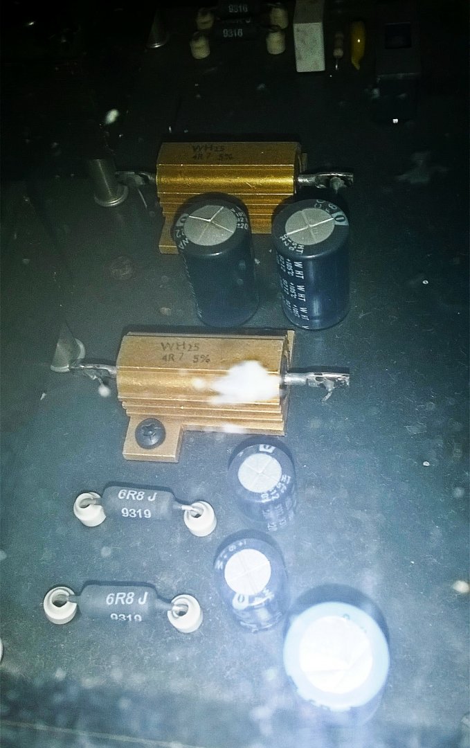

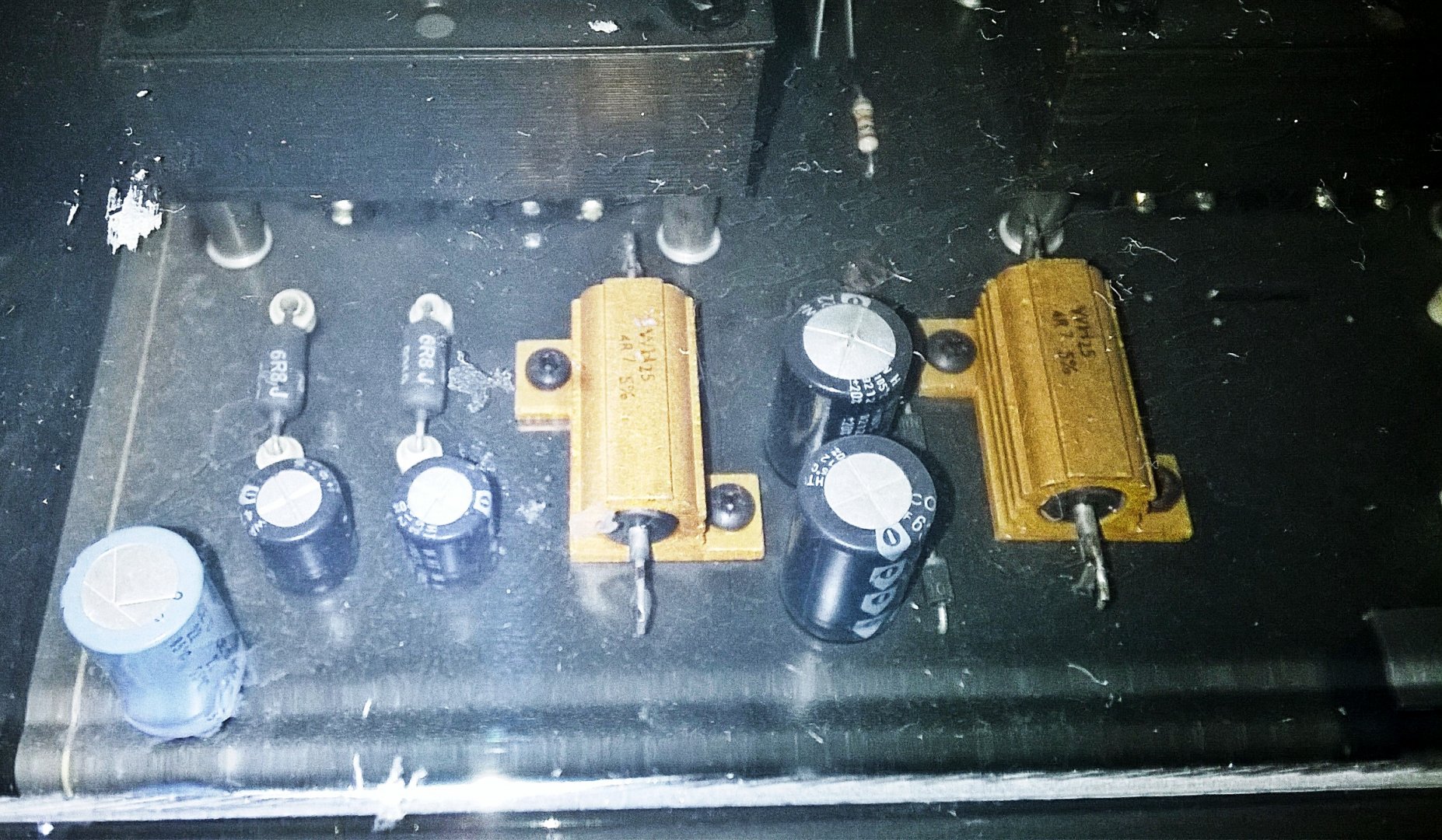

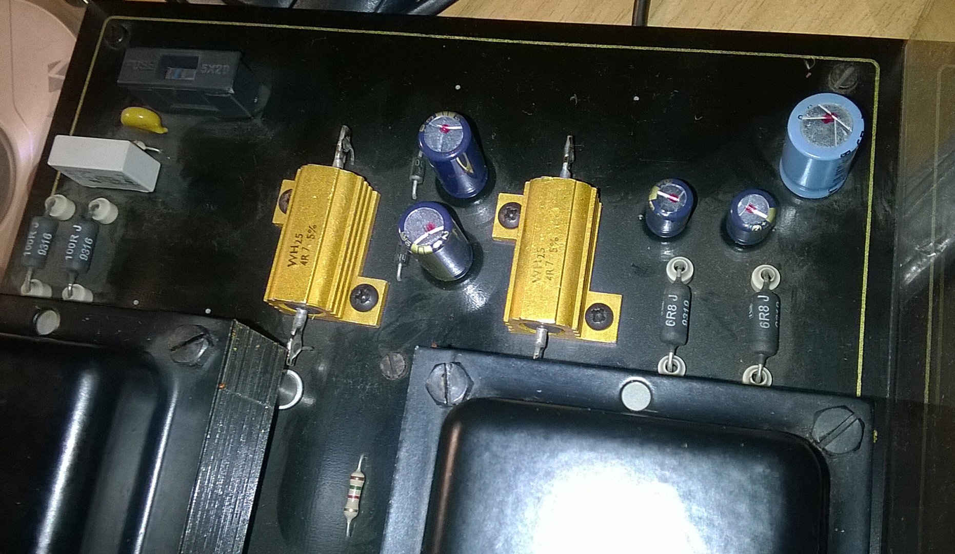

δυστυχως, αν και αλλαξα 4 πυκνωτες και εγιναν και μετρησεις, δε διορθωθηκε... παιζω με το παλιο μικρο προσωρινα....το τελευταιο που πουλανε HR νομιζω είναι μόνο για DC και οχι AC μοτερ??
5 ηλεκτρολυτικους δεν εχει; ο γαλαζιος αλλαχτηκε; ειναι με πολικότητα ή χωρις; Δεν φαινεται απο τις φωτογραφίες.

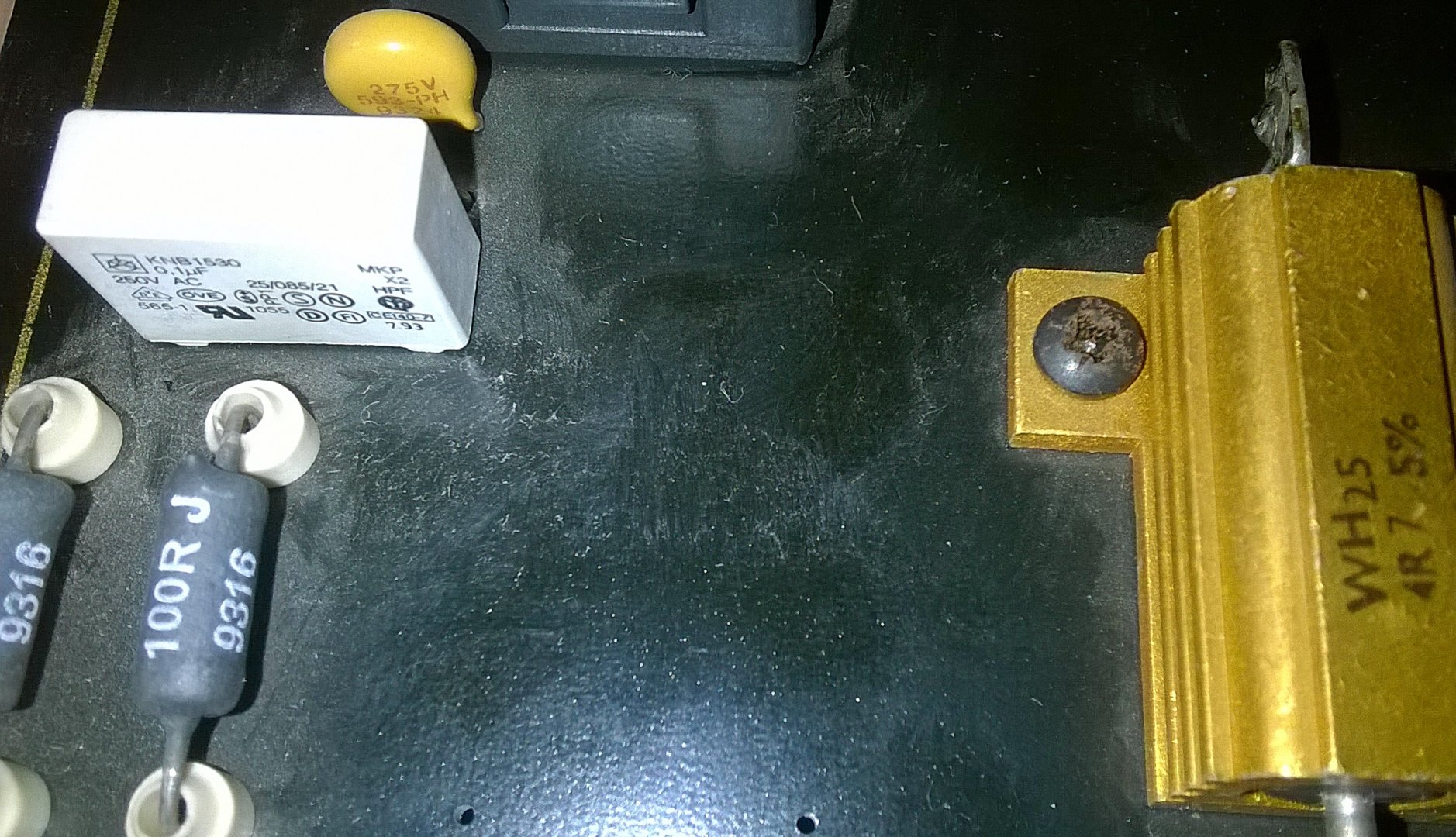

Αλλαξε και τον ασπρο mkp πυκνωτη. Προσοχη, κλασης Χ2 οπως και ο προκάτοχός του

Επειδή οι φωτογραφίες δεν με βοηθουν αρκετα, εχω μερικες ερωτησεις
Στην εξοδο συνδεεται μοτερ καποιου πικαπ;
Ποσα καλωδια εχει το μοτρρ και τι χρωματα εχουν; (υποθέτω 3+γειωση ή 3 χωρις γειωση)
wild guess:
Αν το τροφοδοτικο ειναι πραγματι ac, μπορει οι πυκνωτες και οι διοδοι να ειναι για απόρριψη dc τασης. Μετα την απόρριψη, τροφοδοτει τον ενα μετασχηματιστη μεσω πυκνωτη Χ2, φτιαχνοντας διαφορα φασης για να δουλεψουν τα τυλιγματα του μοτερ.
Φυσικά ο Χ2 μπορεί να ειναι απλα αντιπαρασιτικος :)
wild guess:

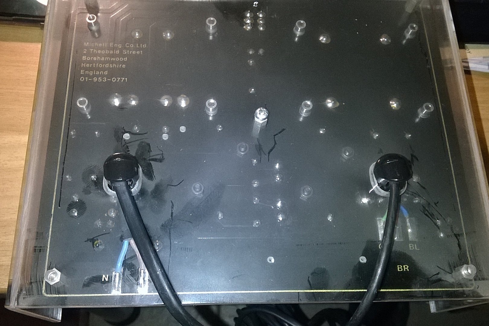

ναι μοτερ του michelll gyrodec (25 ετων περιπου). τρια καλωδια, για να δεις ενα πιο απλο - αλλα αντιστοιχο που κανει την ιδια δουλεια δες αυτο

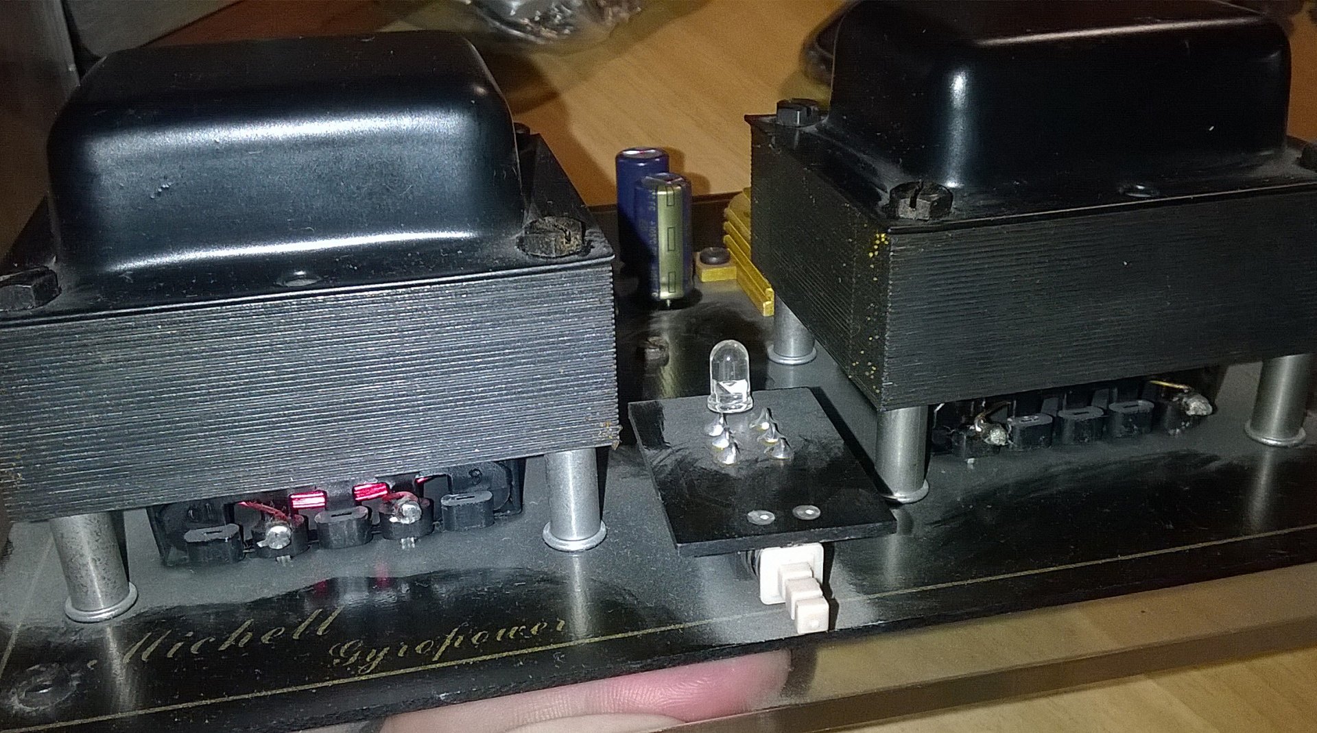

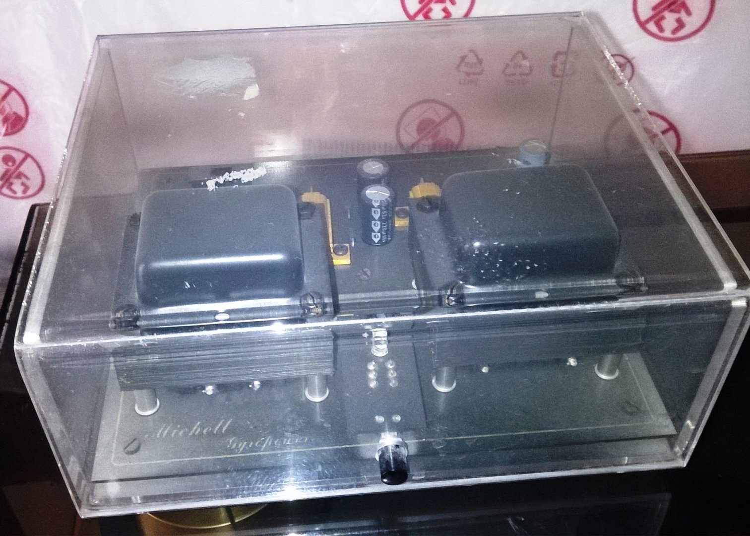

γεια χαρα, μηπως κανενας μπορει να επιδιορθωσει προβληματικο τροφοδοτικο AC;; (χανει στροφες). ευχαριστω.
