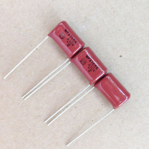

Θα μπορούσες επίσης αντί να καταργήσεις τους ηλεκτρ/κούς, να κολλήσεις παράλληλα πυκνωτές 10-100nf polyester ή και καλύτερους, θα είχες παρόμοιο αποτέλεσμα.

Ευχαριστώ Χάρη, ναι έχω αρκετούς wima από mouser που είχα πάρει γενικά για κατασκευές.
