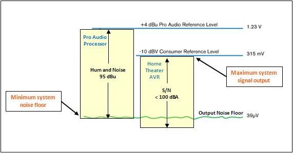

σχετικα με τον θορυβο βαλτο πισω στο +4 να μπορεις να παιξεις ανετα.(μιλαμε για sub ετσι ;)

Oι ρυθμισεις πισω ειναι στο -10dbV αυτο βασει σπεκς εχει επιρροη τοσο στις εισοδους οσο και στις εξοδους.
ετσι +4dbu >>>> +16dbu
-10dbV >>> +2dbV η συνδεσμολογια ειναι av>>fbq>>sub καμια συσκευη δεν ειναι pa και οι ενδειξεις ειναι ο.κ. στην οθονη , το θεμα ειναι τι γινεται εαν θελω να συνδεσω pa τελικο ενισχυτη στην εξοδο του? συνηθως εχουν ευαισθησιες εισοδου 1,2-1,4v προσπαθω να αποφυγω di ενεργα που μπορουν να μου δωσουν εξτρα βαταζ , αλλα υπαρχει αλλος τροπος?

Λοιπον με εισοδο -10dbV εχουμε 0.316vrms που ειναι ο.κ. οσο αναφορα την εισοδο του ως οδηγηση απο τον avr.
Παμε εξοδο +2dbV εχουμε 1.25vrms που σημαινει οτι ενας Pa με ευαισθηισα εισοδου 2.8 dbu > 1.06vrms μπορει να οδηγηθει επαρκως το ιδιο ισχυει ομως και για ενισχυτη με ευαισθησια εισοδου 4 dbu >1.22vrms.
Eιναι σωστοι οι υπολογισμοι? γιατι ομως για τα pa εχει εξοδο 16dbu >4.8 vrms? χανω κατι?
Με εισοδο +4dbu εχει χαθει το παιχνιδι εξαρχης αφου τα 1.22vrms που ζητα αδυνατει ο av να τα δωσει..
παρατηρωντας τωρα ενα μοντελο pa ενισχυτη με ευαισθησια εισοδου 1.07 vrms δεινει input clipping 10vrms! ποση ταση θελει για να οδηγηθει σωστα τελικα?
