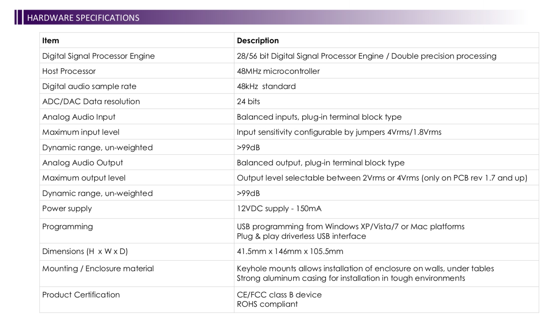

Πολύ ωραία επιλογή κάποιο minidsp για τα subs σου, απλά δεν είμαι σίγουρος αν χρειάζεσαι Dirac για τα sub. Το κόστος για Dirac δεν είναι μικρό, και άμα το βάλεις κάπου, καλύτερα να το βάλεις στα main ηχεία σου. To minidsp 2x4hd με Dirac πάει κοντά στα 500€, τρελό νούμερο. Ενώ το 2x4 balanced π.χ. δεν πάει πάνω από 120€, ενώ το απλό με τα rca κανα 100€. Διάφορες balanced από το απλό το voltage στην έξοδο που σαφώς είναι μεγαλύτερο στο balanced. Αυτό μόνο και κανείς μια χαρά τη δουλειά σου.
https://www.minidsp.com/products/minidsp-in-a-box/minidsp-balanced-2x4
Διάφορες που τα έχω δει? Το προγραμμα του απλού σου δίνει 6 περιοχές να φτιάξεις, ενώ το προγραμμα το απλό (όχι το Dirac) στο 2x4HD σου δίνει 10. Ίδιες ρυθμίσεις πάντα. Τώρα έχεις και άλλες 6 ή 10 να ρυθμίσεις ΠΡΙΝ τα crossover, στην είσοδο του σήματος. Αν έχεις μέχρι 2 sub, τότε με το ένα έχεις 12 περιοχές και με το άλλο 20 συνδυαστικά.
