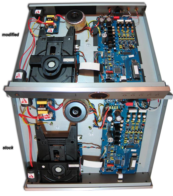

Μια ιδιότυπη κόντρα στο 6moons μεταξύ 2 Cdplayers της Music Hall (κινεζικης προέλευσης). Είναι και τα δύο το ίδιο μοντέλο αλλά το ένα είναι εργοστασιακό και το άλλο "χεριασμένο".
http://www.6moons.com/audioreviews/underwood2/musichall.html
Πόσο λέτε να διαφέρουν ηχητικά???

οι διαφορές είναι οι ακόλουθες:
# 2 x BlackGate output coupling capacitors
# 4 x 1% polystyrene film and foil capacitors are added in the analog filter stage
# 6 x Riken Ohm ½ and one watt signal path 1% gold-plated leads carbon comp resistors are added in the signal path
# 4 x IR Hexfred ultra-fast soft recovery diodes are installed in the power supply
# 1 pair of premium machined Vampire direct gold-plated-over-copper-body Teflon-insulated RCA female jacks replace the cheap stamped jack modules
# 4 x small EAR brand Sorbothane isolation feet with new mounting hardware.
# 2 sheets of SoundCoat chassis damping material are cut & applied where applicable to control chassis resonances
# 4 x DH Labs 99.999% pure solid-core long-grained silver output signal wires with foamed teflon tape wrap dielectric.
# WBT high silver content (4%) solder used throughout
και σε περίπτωση που θες και κάτι παραπάνω έχεις άλλες δύο επιλογές...
# Add a set of mirror imaged Burr Brown OPA-627 op amps to replace the inexpensive 2604 opamps in the stock machine - $100
# Add an LC Audio clock and dedicated power supply to run it - $380

Προσωπικά θεωρώ ότι περισσότερη διαφορά θα δει κάποιος από τις δύο "προαιρετικές" μετατροπές (OPA-627 και LC Audio clock) παρά από ολά τα υπόλοιπα (πυκνωτές και αντιστάσεις κλπ)
8.248
3.497
Στο τροποποιημένο έχουν αφαιρεθεί επίσης και οι πλαστικοί κονέκτορες που πάνε από την πλακέτα στα RCA εξόδου.
Σαν να μου φαίνεται ότι έχει και διαφορετικό μετασχηματιστή τροφοδοσίας. Εκτός αν ξεγελιέμαι από τη φωτογραφία.
Οι τελεστικοί OPA604, και η διπλή τους έκδοση OPA2604, είναι πολύ καλοί για αυτή τη χρήση. Εχουν πολύ καλό ήχο (ζεστό, λαμπάτο για μερικούς) και είναι maniacia να τους αλλάζουμε.
Oi OPA627 ή άλλος αντίστοιχος γρήγορος τελεστικός μπορεί και να ταλαντώνει σε αυτή τη θέση. Σε αυτή την περίπτωση θα χρειαστεί και γίνουν και άλλες τροποποιήσεις. Μην μας πιάνει όμως η μανία να τα αλλάζουμε όλα. Μόνο αυτά που πρέπει κάθε φορά.

λοιπόν νέα για το εν λόγω player.
Το Player είναι κινέζικαο και το κατασκευάζει η Shanling με την ονομασία CD-S100 HDCD CD PLAYER. Κοστίζει δε $209!!!
H Music Hall το πουλάει $600!!!
έ,ρε γλέντια...
