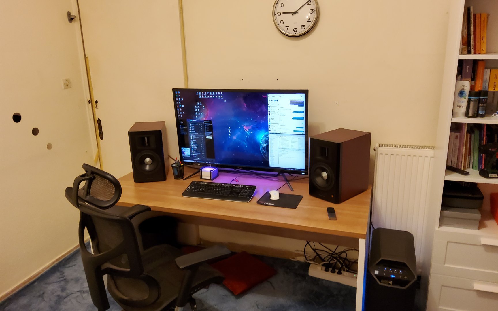

Το γραφείο μου είναι αυτό:
Η φωτογραφία είναι λίγο παλιά, έχω γυρίσει τα ηχεία να κοιτάνε εμπρός σε προσπάθειά μου να ακούω τα μπάσα (παρατηρώ ότι όσο απομακρύνομαι από τη θέση ακρόασης του γραφείου, τόσο πιο πολύ αντιλαμβάνομαι τα μπάσα τους, όταν κάθομαι και τα έχω τόσο κοντά, λίγα πράγματα).
Επειδή δεν πολυκαταλαβαίνω τις περιγραφές στα αγγλικά (decoupling ηχείων κτλ), θα ήθελα να σας ρωτήσω αν αξίζει και θα δω διαφορά (και τι είδους διαφορά) αν αγοράσω τις αντίστοιχες επιδαπέδιες βάσεις τους (φαίνονται στο παραπάνω link) και τις βάλω αριστερά και δεξιά από το γραφείο. Δηλαδή στη φώτο, εκεί που βλέπετε τον πύργο και αντίστοιχα στα αριστερά. Μάλλον χωρίς κλίση, δλδ θα κοιτάνε πάλι μπροστά ( ; ).
Η θέση ακρόασης δυστυχώς δεν είναι εφικτό να αλλάξει, στο γραφείο όταν κάθομαι πρέπει να παίζουν :p
Τα πρίμα προφανώς τα ακούω καμπάνα, απλά απορώ αν θα δω διαφορά σε όλα και κυρίως στα μπάσα αν βάλω τις βάσεις.
Κάθε πρόταση ή ιδέα ευπρόσδεκτη, όπως καταλαβαίνετε δεν έχω γνώσεις επί ακουστικής χώρων.

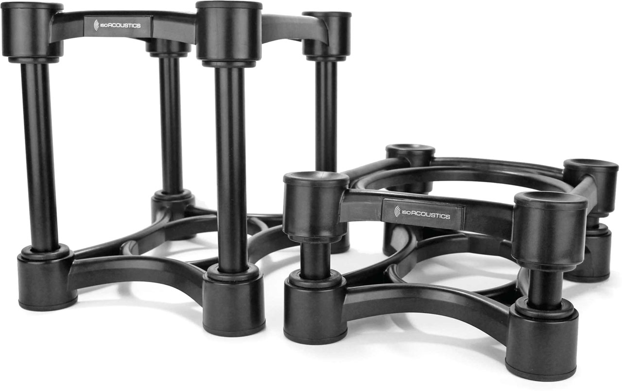

Δεν θα βοηθησει η βαση. Ανοιγει πολυ η γωνια.
Καλυτερα να παρεις ενα ζευγαρι βασεις Isoacoustics για το γραφειο και να τα γυρισεις προς τα επανω να σε κοιτανε.

Θέλω να ρωτήσω δύο πράγματα για τις IsoAcoustics που προτείνατε:
1. Το κάθε ηχείο έχει διαστάσεις σε mm: 225 (μήκος) x 384 (ύψος) x 358 (βάθος).
Ποιες είναι οι πιο σωστές και ασφαλείς για τι διαστάσεις των ηχείων, IsoAcoustics; Μην φάνε καμιά τούμπα!
Μήπως οι ISO-200;
2. Τι διαφορά θα δω αν βάλω τις IsoAcoustics; Απλά θα φέρω στο ύψος των αυτιών τα tweeters;
Ποιες είναι οι πιο σωστές και ασφαλείς ...
Μήπως οι ISO-200;
Οι ISO-200 ειναι μια χαρα αλλα κανεις τη δουλεια σου και με τις ISO-155
Θα ερθουν στο σωστο υψος, στη σωστη γωνια και θα σου εξασφαλισουν και μηχανικη απομονωση μεταξυ ηχειων και γραφειου.

@SpZach και λοιποί, μόλις παρήγγειλα τις Isoacoustics ISO-200! :)
Θέλω να σας ρωτήσω μια αρχική απορία.
Τα monitor ηχεία μου έχουν ποδαράκια από κάτω (ξέρετε τα 4 πατάκια).
Έκανα μια μέτρηση διαστάσεων στα πατάκια και τις ISO-200 και φαίνεται ότι θα πατάνε ακριβώς στους 4 κυλίνδρους των ISO-200.
Αν πατάνε ok τα αφήνω ή πρέπει σε κάθε περίπτωση να ξεβιδώσω τα πατάκια;

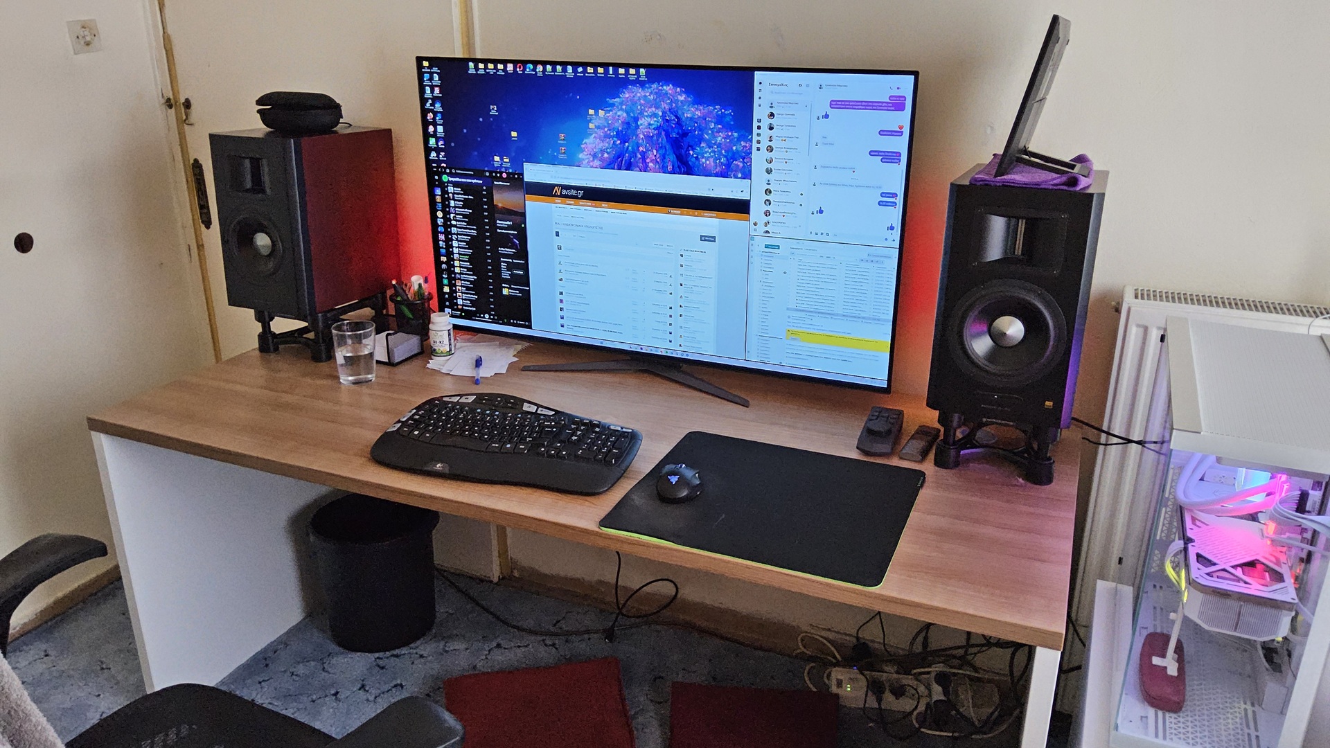

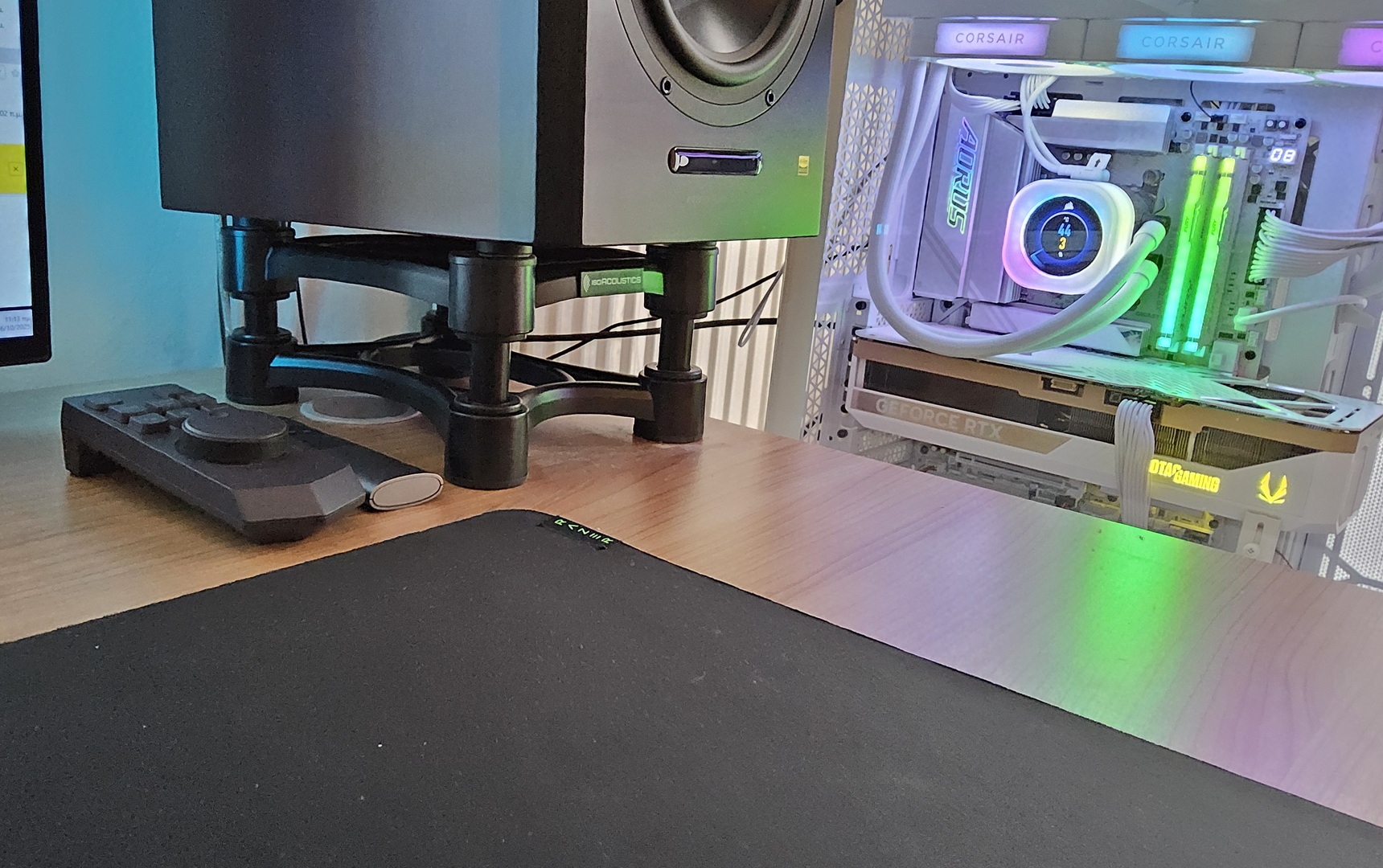

Received and installed!
Έχω βάλει το πιο ελαφρύ tilt προς τα "πάνω".
Έχει διαφορά στον ήχο, είναι πιο ευκρινής, πιο γεμάτες μεσαίες και σφιχτό μπάσο και δεν έχει τη μουντάδα που είχε όταν το ηχείο ήταν directly στο γραφείο.
