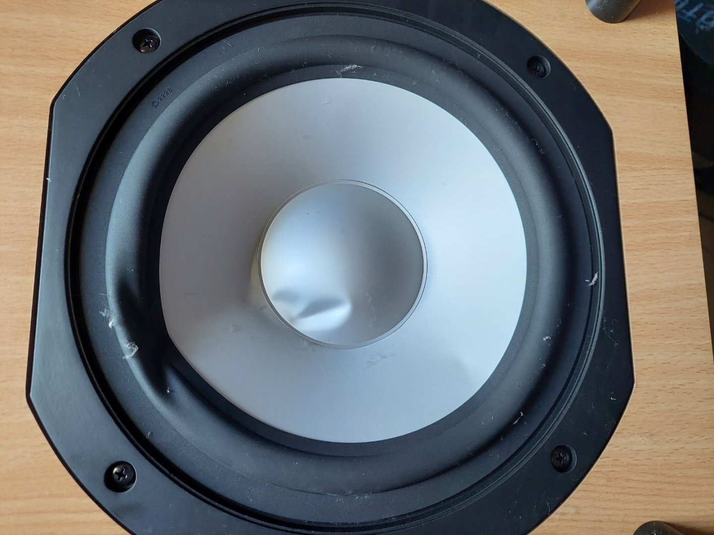

Βρήκα το πρόβλημα. Είναι με το κάτω ηχείο. Στο επάνω ήθελαν λίγο σφίξιμο οι βίδες. Πήγα λοιπόν και απο κάτω και διαπίστωσα πως το λάστιχο γύρω απο το ηχείο, ανάρτησή του ας το πω σωστότερα, έχει ένα σημείο που έχει μπεί μέσα όπως βλέπεις στην φώτο. Πατώντας με το χέρι το ηχείο μέσα έξω, ακούω τον ήχο που αναπαράγεται ως το περιγραφόμενο πρόβλημα. Άρα.... τι κάνω; Να ξεβιδώσω το ηχείο να δω τι μπορώ απο μέσα να κάνω; (τα άσπρα που βλέπεις είναι... ιστοί απο αράχνες :p )

Κάνε μια προσπάθεια με προσοχή χωρίς να γίνει κάποια ζημιά και δες από κάτω αν έχει κάποιο πρόβλημα. Δεν βλέπω πάντως σοβαρό πρόβλημα. Εύχομαι να βρεις λύση.

Και... ναίιιι έγινε "δουλειά". Το ψηλοσκάλισα με το χέρι ισιώνοντας το όσο μπορώ δίχως όμως να ισιώσω τον κώνο κλπ αλλα το βελτίωσα αρκετά, του έκανα την ανάρτηση μέσα έξω και δεν άκουγα τίποτε πλέον. Μετά το βίδωσα και τώρα που έκανα δοκιμή, βλέπω πως πέτυχε η προσπάθεια. Δεν ξέρω εαν πετσικάρει πάλι με την χρήση έτσι μόνο του δίχως μετακίνηση. Ελπίζω πως οχι. Νομίζω πάντως πως είναι λάθος της εταιρίας να έχουν το κάτω ηχείο σκέτο, "γυμνό".

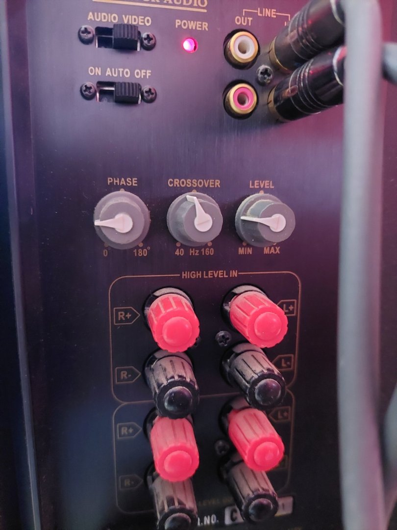

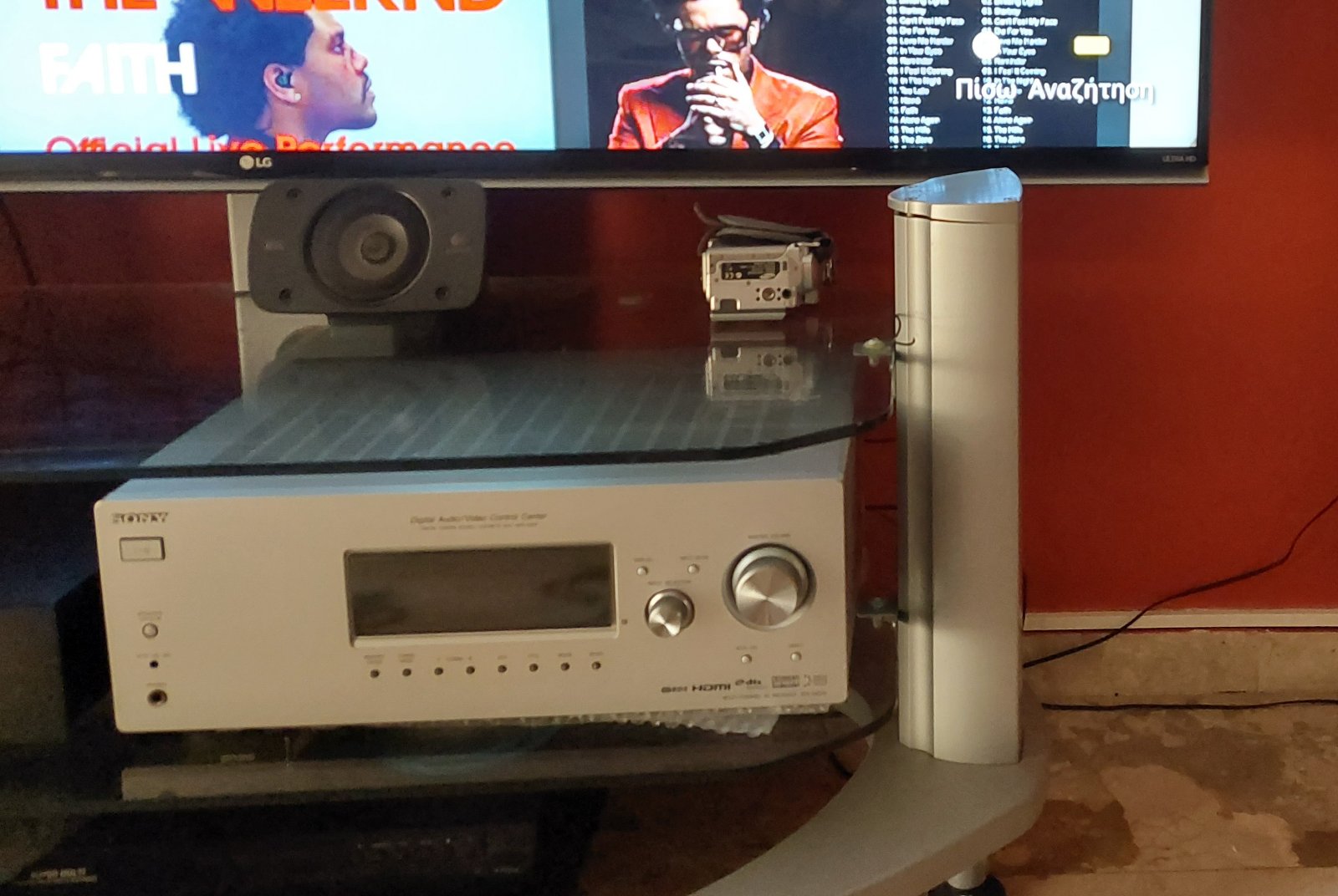

Και μια ερώτηση για εσάς τους γνώστες: Με βάση την φώτο που παραθέτω τώρα, τι ρυθμίσεις λέτε πρέπει να κάνω; Για καλό στακάτο κινηματογραφικό μπάσο;

όσο για το σαμπ το volume θα πρέπει να είναι στη μ;eση, έχεις ενισχυτή δικάναλο η πολυκ;aναλο για να κάνει το Auto set up
1.750
118
Εαν το volume το πάω στην μέση, θα πέσει το σπίτι κάτω. Το έχω εκεί και πάλι είναι πολύ. Διότι είναι μικρά τα υπόλοιπα ηχεία. Και δεν μπορώ να ανοίξω την ένταση πολύ. Όπως λες όμως, εαν υπάρχει ρύθμιση στον ενισχυτή, ενδεχομένως μπορώ απο εκεί να φτιάξω τις εντάσεις. Όμως τον πήρα κι αυτόν τελευταία μέσω αγγελίας και δεν έχω βρεί τρόπο ρύθμισης εντάσεων.
