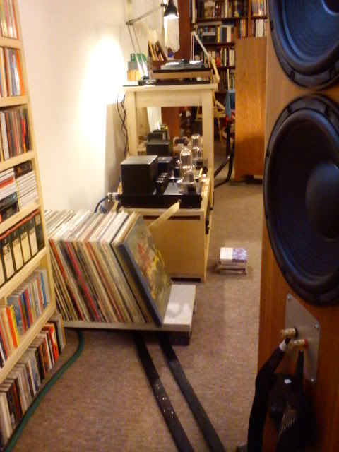

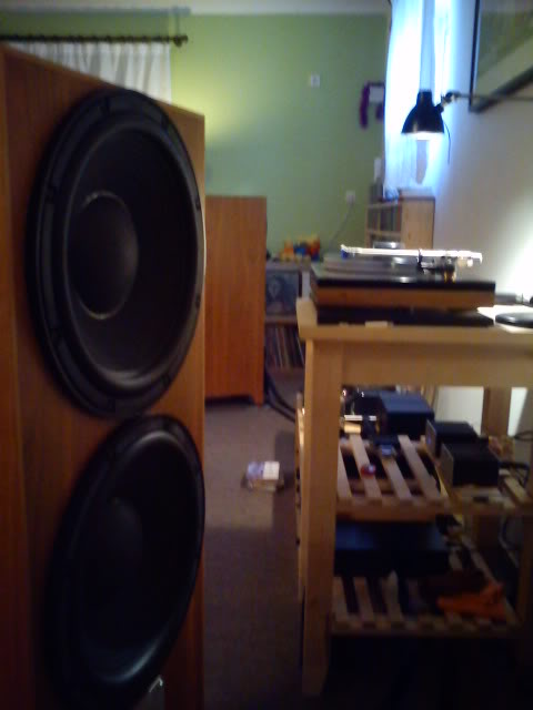

Οι φωτό είναι απο κινητό...οπότε μην βαράτε!

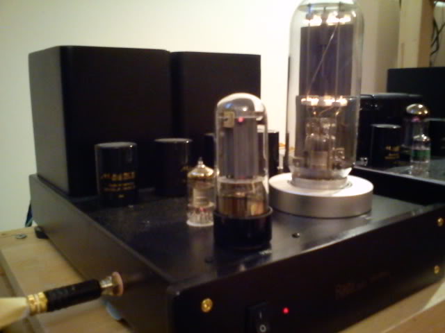

Τελικοί Randi 845,set 15w.Όλοι οι πυκνωτές είναι mundorf,στο σήμα silver gold silver oil.Εχει γίνει αλλαγή καλωδίωσης και μεταφορά της εισόδου πιο κοντά στην λυχνία εισόδου.

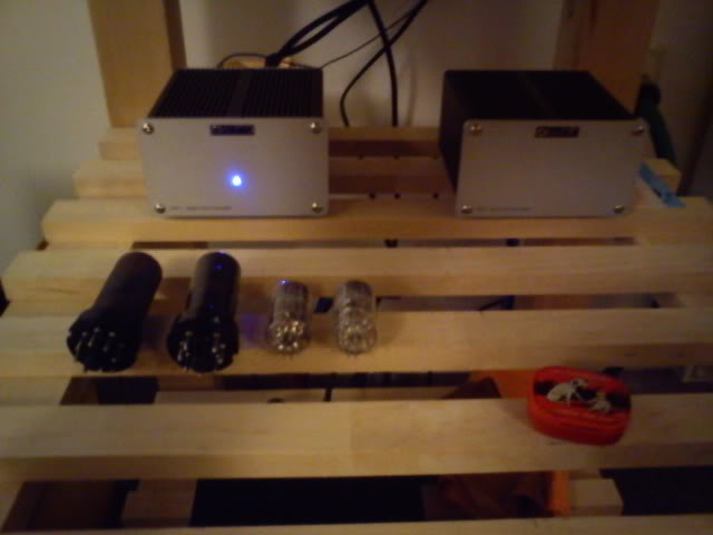

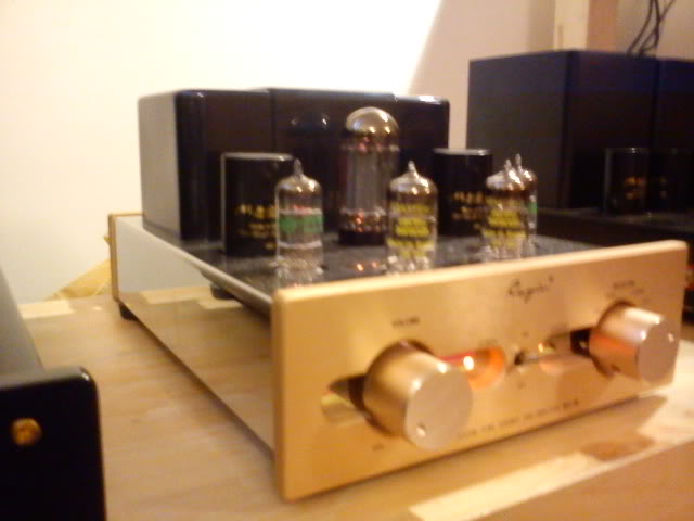

Προενισχυτής cayin sc 6l.
Και εδώ οι πυκνωτές έχουν αλλαχθεί με mundorf όπως στους τελικούς,όπως και η καλωδίωση (χαλκός πάντα).

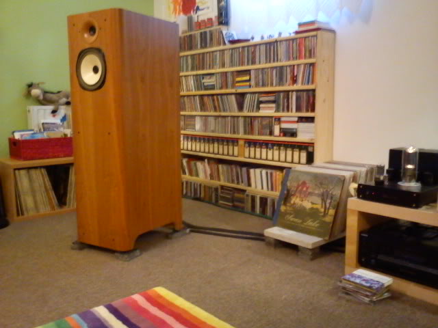

Στο ηχείο τα υλικά του rlc φίλτρου είναι jensen duelunt.
To Lowther κόβεται στα 100hz με έναν πυκνωτή mundorf και τα γούφερ δεν ανεβαίνουν πάνω απο τα 400hz με ένα πηνίο coper foil mundorf.Το τουίτερ είναι κομμένο στα 6500hz.

Τα καλώδια ηχείων και ic είναι copper foil diy και του ρεύματος 8tc τροποποιημένο.Όλες τις μοντιφιές μέχρι εδώ τις έχω κάνει εγώ.
1.648
141
Ηχεία kharma 3.2f
ενισχυτής Karan KA 180

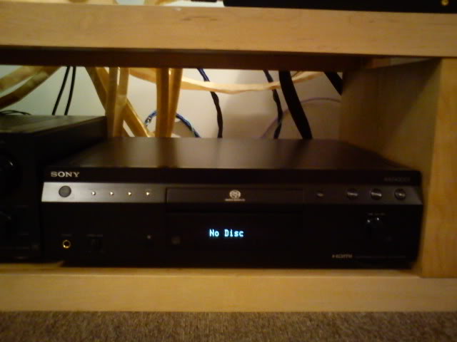

cd cayin cdt 17a(πλήρως τροποποιημένο απο φίλο)
καλώδια ηχείων diy copper foil
ρευμα 8tc τροποποιημένο
ic cardas golden reference xlr.
