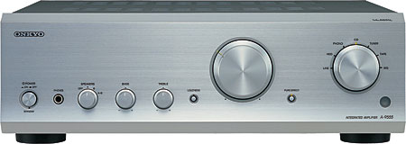

Η αλήθεια είναι ότι οι σχεδιαστές της εταιρίας επέλεξαν με ιδιαίτερη προσοχή την αισθητική της πρόσοψης των A-9755 και A-9555 περιλαμβάνοντας όλα τα χαρακτηριστικά της δεκαετίας του '80 όπως είναι τα κλασικά ρυθμιστικά τόνου με τον διακόπτη bypass τους και το loudness. Ωστόσο, εσωτερικά, οι δύο ενισχυτές είναι γνήσια τέκνα της εποχής, αφού χρησιμοποιούν στάδια ισχύος τάξης D για να αποδώσουν 150W/8Ω DIN o Α-9755 και 100W/8Ω DIN o Α-9555. H Onkyo έχει επιλέξει την διαμόρφωση εύρους παλμού (PWM) ως αρχή λειτουργίας των ενισχυτών και η μετατροπή του αναλογικού σήματος σε παλμοσειρά γίνεται με την τεχνολογία Vector Linear της εταιρίας η οποία χρησιμοποιεί μία ακόμη δική της τεχνολογία, την Optimum Gain Volume για τον έλεγχο της στάθμης του σήματος ώστε αυτό να μην προσεγγίζει πολύ στην στάθμη θορύβου του συστήματος. Η τροφοδοσία των ενισχυτών γίνεται από κανονικά γραμμικά τροφοδοτικά, με δύο μετασχηματιστές στην περίπτωση του "μεγάλου" A-9755 και έναν στην περίπτωση του A-7555. από πλευράς εισόδων προσφέρονται έξι line (επίχρυσες στην περίπτωση του A-9755) και μία phono, ενώ ο μεγάλος ενισχυτής διαθέτει και είσοδο main in για να χρησιμοποιήται ως τελικός. Και οι δύο ενισχυτές διαθέτουν δύο ζεύγη ηχείων με δυνατότητα χρήσης ακροδεκτών τύπου "μπανάνα" και είναι τηλεχειριζόμενοι.

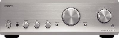

Onkyo A-9555 integrated amplifier
Xαχαχα! Σας έχω quiz!
Διαβάστε το review του νέου class-D ολοκληρωμένου της Onkyo (βλ. το link στο τέλος του post) και βρείτε τι είναι αυτό που θα ανεβάσει την πίεση του Κόγια! :respect:
"The A-9555 is an 85Wpc integrated amplifier with a suggested list price of $699 and routinely sells for $599.
The A-9555 is claimed to include several innovations and desirable design features. (Onkyo describes the technology in some detail on their website.) It uses what Onkyo calls Wide Range Amplifier Technology (WRAT), which features low negative feedback, closed ground-loop circuits (to eliminate noise), and high instantaneous current capability, courtesy a large power transformer. The amplifier section operates in class-D, which presents designers a challenge in the handling of the class-D technology's inherent switching noise. Onkyo's proprietary Vector Linear (VL) digital technology is said to reduce switching noise by generating an inverted analog signal and using the inverted switching pulses to "cancel out" the switching pulses in the original signal. The A-9555's preamp section features something called Optimum Gain Volume Circuitry, which, rather than merely attenuating the signal, adjusts the amplifier's gain, a method of controlling volume that's said to produce less noise.
According to Onkyo, the A-9555 has a thick, low-impedance bus plate; a highly rigid, anti-resonant chassis; audiophile-grade capacitors; and all-discrete output circuitry. Nor has the phono section been neglected: it has a discrete equalizer circuit for better high-frequency transient response.
