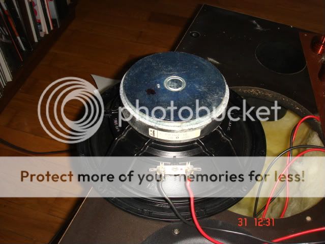

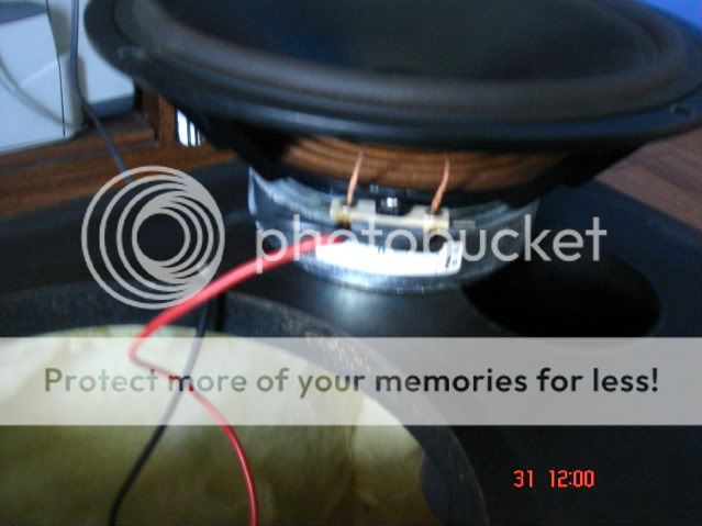

Η καμπίνα ειναι φτιαγμένη εκει που γινονταν τα κουτιά για την Audio Spectrum , μιας και δούλευε εκεί ο συγχωρεμένος ο Σπυρος.
Το woofer ειναι το VIFA P21WO-12

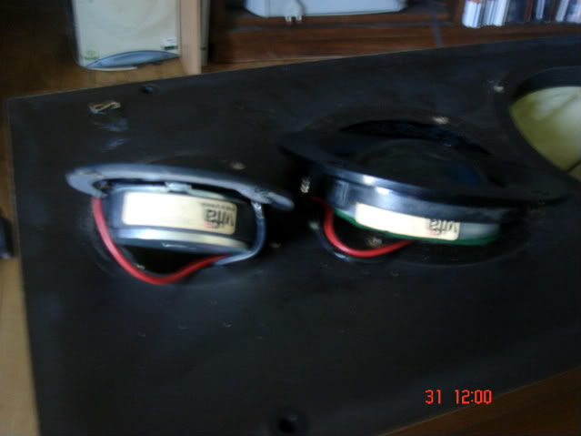

Απάντηση: Nα τό επισκευάσω ?
Το midrange ειναι το VIFA D75 MX 10 και το tweeter επισης VIFA D25TG-05.
To mid ειναι σε δική του πλαστική καμπινα.

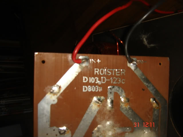

Καί φτανουμε στο cross.
Δεν ειναι τιποτα , κάτι ξεκόλλησε .
Roister χμμμμ.

Tα μεγάφωνα παίζουν ολα στο ενα ηχείο.
Το πρόβλημα ειναι στο crossover.
Eβαλα στη θέση του το πηνίο , κόλλησα και το σύρμα, αλλά δεν λαλάει.

Θέλουν σίγουρα αντικατάσταση όλοι οι,πυκνωτές και ιδίως οι Frako.
Για καμιά ψυχρή κόλληση το βλέπω αν δεν παίζουν και τα τρία μεγάφωνα.

Re: Απάντηση: Re: Nα τό επισκευάσω ?
Mόνο το woofer δεν παίζει Πετρο.
Τότε μάλλον φταίνε οι δυο μεγάλοι πυκνωτές της Frako που πιθανόν είναι σε σειρά με το woofer, αν θυμάμαι καλά το κύκλωμα διαχωρισμού.
Βραχυκύκλωσε τους και δες τι γίνεται.
μέτρα και την αντίσταση κει δίπλα στους φραγκους μήπως κάηκε ή κόπηκε, αν τυχόν είναι σε σειρά με το γούφερ.

Απάντηση: Re: Απάντηση: Re: Nα τό επισκευάσω ?
Πυκνωτές σε σειρά με γούφερ, αποκλείεται. Σε mid ή tweeter, ναι. Αν αφορούν το γούφερ, θα είναι παράλληλα.
