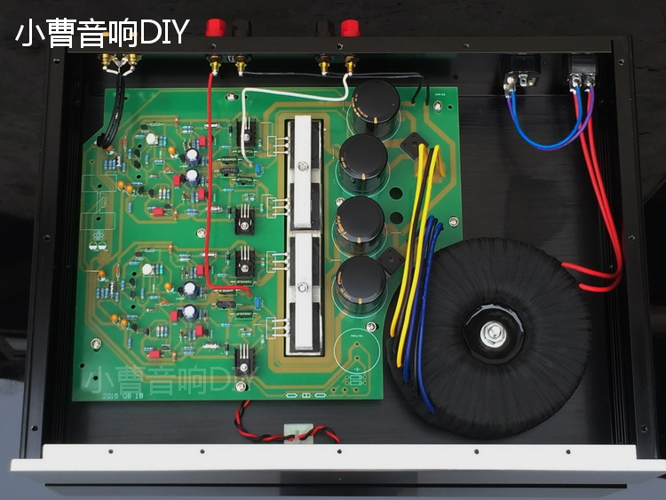

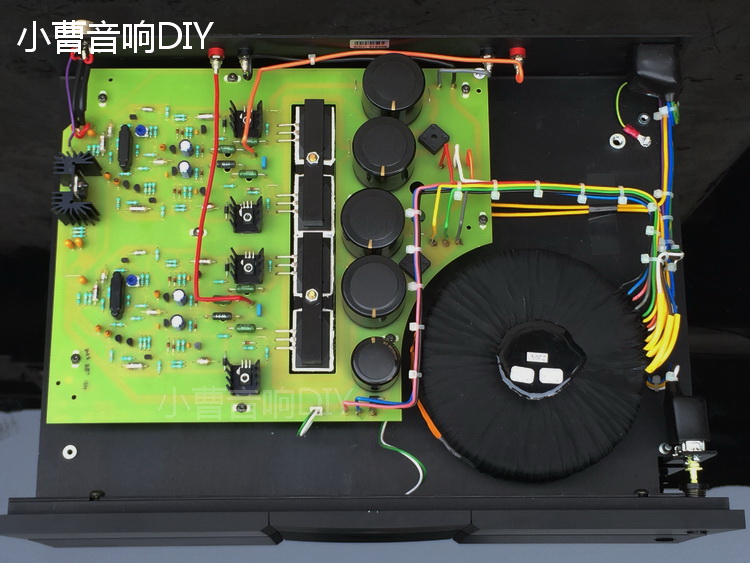

Ο αθεόφοβος ο Κινέζος έχει βάλει μέχρι και φωτογραφία του γνήσιου ενισχυτή σε αντιπαραβολή με τον δικό του.
Εδώ ο γνήσιος...
και εδώ ο κλώνος...
Οι παρατηρητικοί θα προσέξουν πως στον κλώνο ένας πυκνωτής στο μπροστινό τμήμα της πλακέτας, πίσω από την πρόσοψη, καθώς και κάποια υλικά στο αριστερό τμήμα της απουσιάζουν.
Αυτά, από όσο μπορώ να καταλάβω από τις φωτογραφίες, αποτελούν το τροφοδοτικό που φωτίζει στην πρόσοψη το λογότυπο της εταιρίας, οπότε και δεν είναι απαραίτητα!

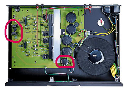

Αναρωτιόμουν για τη χρησιμότητα του παραπανίσιου τροφοδοτικού που περιέχει ο γνήσιος ΝΑΡ-200, ενώ δεν είναι απαραίτητο στον κλώνο.
Φαίνεται το τροφοδοτικό στην εικόνα του παρόντος μηνύματος.
Στην απάντηση Νο 4 διατύπωσα πως αυτό χρησιμοποιείται για το φωτισμό της πρόσοψης, ώστε να μην επιβαρύνει, ή αν θέλετε επηρεάζει δυσμενώς, το κυρίως τροφοδοτικό του ενισχυτή.
Ήταν το προφανές που σκέφτηκα γιαυτό, μην έχοντας άλλη πηγή παρά τη φωτογραφία του.
Ψάχνοντας λίγο παραπάνω βρήκα πως το συμπέρασμα μου ήταν λανθασμένο.
Το τροφοδοτικό αυτό παρέχει τα απαραίτητα 24 Volts για τη λειτουργία του αντίστοιχου προενισχυτή, που είναι ο NAC-202.
Ο προενισχυτής δηλαδή, σημειωτέων πως κοστίζει 3100 ευρώ, δεν περιέχει κυρίως τροφοδοσία αλλά την παίρνει από τον τελικό!!!
Η θέση της ΝΑΙΜ είναι πως το κάνει αυτό για την ορθή λειτουργία των γειώσεων.
