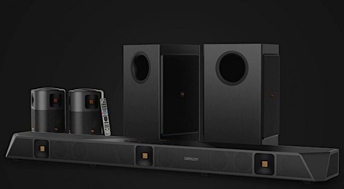

Nakamichi Dragon returning at CES 2023 in Las Vegas
Now Nakamichi’s legendary Dragon series is making a return at CES in Las Vegas in the form of a bombastic 21-channel surround home theater system. That Dragon 11.4.6 Home Surround Sound System consists of a total of 5 components with 21 channels and a total of 31 built-in drivers! The central core is the powerful soundbar (or main unit) with 17 drivers alone. There are also two wireless subwoofers and two rear speakers. According to the manufacturer, the multi-channel home cinema system has an official output of 3,000 watts and is of course suitable for Dolby Atmos and, for the first time, for the new DTS:X PRO format and is intended to provide 360 degree surround sound.
Technical specifications:
  • Channels: up to 21 channels (11.4.6)
  • Loudness: 125dB SPL
  • Peak power: 3,000 W
  • In/Outputs: 3 x HDMI 2.1 In, HDMI (eARC) Out, Optical In / Out, Aux In / Out, USB Type-A
  • Bluetooth: 5.0 with aptX HD
  • USB: only for firmware updates
  • Surround formats: Dolby Atmos, DTS:X PRO
  • CODEC Support: Dolby TrueHD, Dolby Digital Plus, Dolby Digital, DTS-HD Master Audio, DTS-HD High Resolution Audio, DTS Digital Surround, LPCM 7.1, LPCM 5.1, PCM 2.0
  • Dimensions of the soundbar/main unit: 147.5 cm x 19 cm x 11 cm (W x D x H)
  • Weight of Soundbar/Main Unit: 14 kg

Το εβγαλαν απλα για να το ...βγαλουν.
Δεν ξερω στην πραξη τι παραπανω εχει να προσφερει απο την στιγμή που δεν υπάρχουν dedicated ηχεια για L/R.
59
39
Αν δεν κανω λαθος στις προηγουμενες εκδοσεις τα περιφερειακα ηταν ενσυρματα. Εδω ειναι ασυρματα,που προσθετει μια σημαντικη ευκολια.
Τα subwoofer σε αυτην την εκδοση ειναι dual opposed 8αρια (επισης ασυρματα).
Τα τουιτερ σε αυτην φαινονται να ειναι ποιοτικοτερα.
Υποστηριξη DTS:X PRO

Στην Ευρώπη ούτε απέξω δεν θα περάσουν, όπως και όλα τα προηγούμενα. Μόνο παραεισαγωγες που θα ζητάνε νεφρά.
Κρίμα γιατί στην Αμερική βγαίνουν πολύ συχνά σε τρελες προσφορες και θα βόλευαν πολύ κόσμο που ψάχνει αξιοπρεπή ήχο για την tv του.

Πάντως από αποσπάσματα στο YouTube και εντυπώσεις από YouTubers , ακούγονται διθυραμβικά σχόλια και φαίνεται το συγκεκριμένο σύστημα να απέχει σε ποιότητα από τις υπόλοιπες ηχομπαρες της αγοράς.
Διάφορα χαρακτηριστικά που θα μπορούσαν να το δικαιολογήσουν αυτό είναι τα εξής:
-Amt tweeters
-4 8aρηδες οδηγοί sub (καθένας ελέγχεται αυτόνομα από ξεχωριστο ενισχυτή ) ενσωματωμένοι σε δύο καμπίνες
-Αναβαθμισμενο Dolby Atmos licence σαν αυτό που περιλαμβάνουν οι AVRs και όχι οι ηχομπαρες.
- Δυνατότητα να ρυθμίσεις την κλίση των upfiring ατμός στα περιφερειακά ηχεία.
Καλό πακέτο ακούγεται γενικά. Βέβαια για να μπορέσουμε να χαρακτηρίσουμε το σύστημα possible Αvr replacement μάλλον υπάρχει δρόμος ακόμη.
Αναρωτιέμαι πόσο εφικτό θα ήταν σε ένα τέτοιο σύστημα να μπορέσει να ενσωματωθεί Dirac Live room correction με Bass management για να μπορέσουμε να πούμε ότι διανύσαμε μια σεβαστή απόσταση αυτου του δρόμου .
