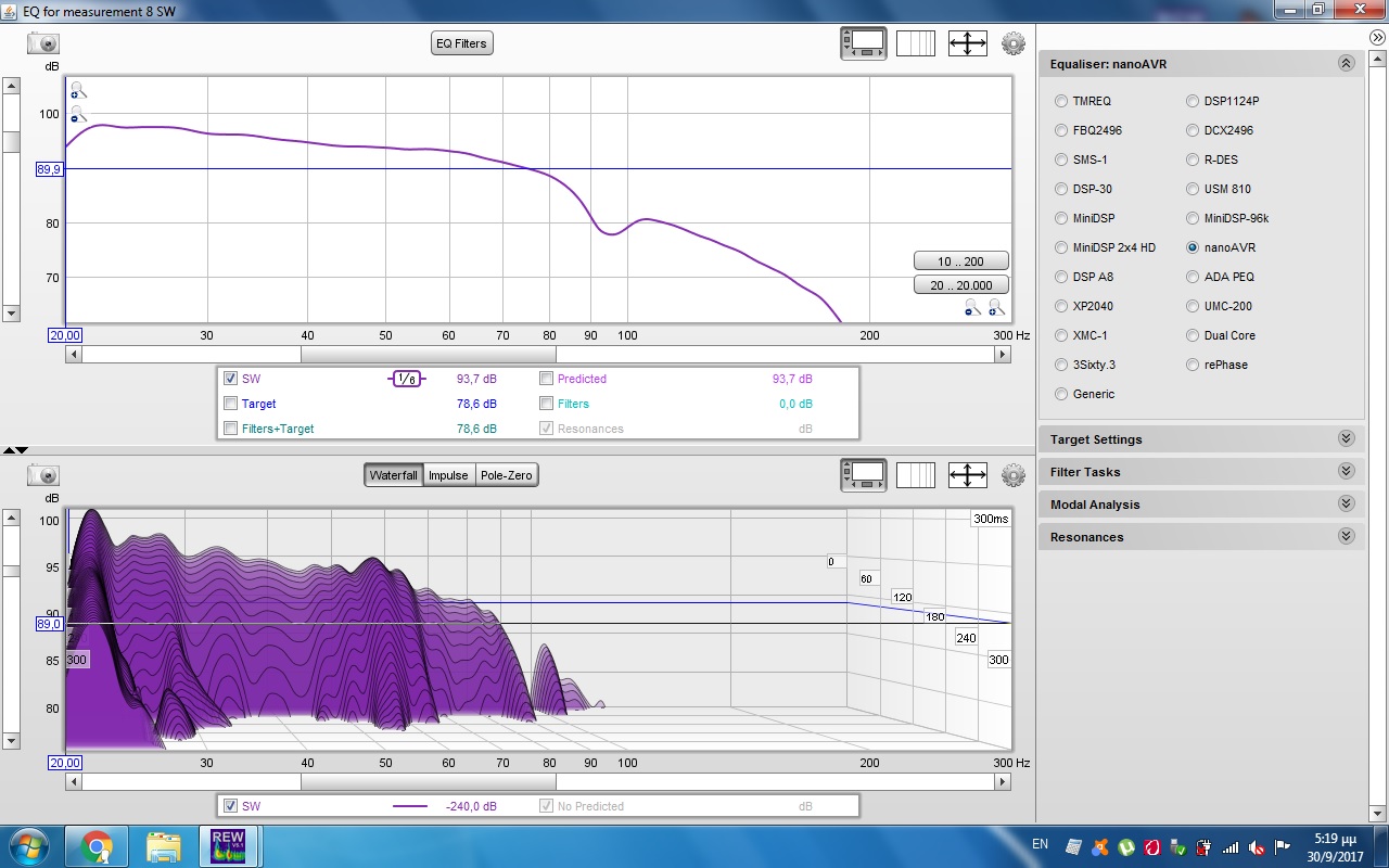

να πω επισης οτι μπορει να γινει και αυτοματη ισοσταθμιση απο REW ...!!!!!
π.χ. στα χαμηλα.....πατε εδω με την καμπυλη σας ....
....λετε τι θελετε να κανετε στο REW και αυτο βγαζει το αποτελεσμα...
.....το δινετε στο mini dsp και ειστε ετοιμοι..!!!!!
