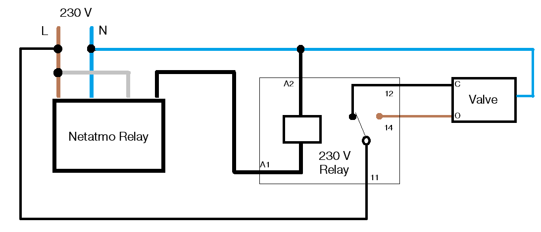

Σίγουρα γίνεται, γιατί το έχω κάνει κι εγώ στο σπίτι. Στη θέση του παλιού θερμοστάτη μπήκε το relay, και ο θερμοστάτης είναι στο σαλόνι ή στο γραφείο (όπου θέλω, δηλαδή - ασύρματο είναι). Δες και το συνημμένο. Επειδή μιλάμε για ρεύμα, καλύτερα όντως να το αναλάβει κάποιος ηλεκτρολόγος.

Εγώ κατάλαβα αυτό που λέει ο Κώστας Φ.
Στην θέση του παλιού θερμοστάτη βάζεις το relay και το συνδέεις σύμφωνα με το διάγραμμα.
Δηλαδή παίρνει τροφοδοσία από τα 2 καλώδια και από το τρίτο θα ανοιγοκλείνει την ηλεκτροβάνα.
Τον θερμοστάτη τον βάζεις όπου θες και αυτός απλά θα δίνει απλά την εντολή στο relay.
Με ένα πολύμετρο ή με ενα δοκιμαστικό κατσαβίδι μπορείς να καταλάβεις πως ακριβώς θα λειτουργεί, εφόσον του συνδέσεις τα 220V.

Αυτά που ανέφερα παραπάνω ισχύουν τελικά για άλλους ''έξυπνους'' θερμοστάτες αυτόνομους,για τον συγκεκριμένο με την τοποθέτηση του relay στην θέση του παλιού θερμοστάτη ισχύει το διάγραμμα του Κώστα Φ.
