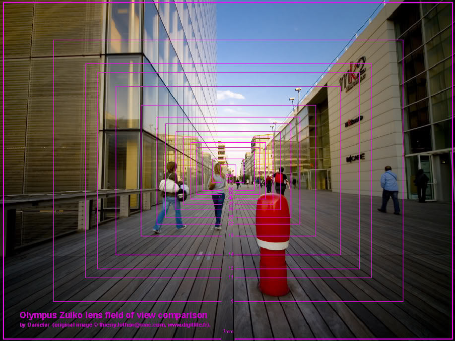

προσωπικά χρησιμοποιώ τον ZUIKO DIGITAL ED 7-14mm 1:4.0 που αντιστοιχεί στα 35mm σε 14-28mm εστιακό εύρος, και έχω καταλάβει πως το 1-2mm στα χαμηλά εστιακά μήκη (δηλαδή από 14mm σε 16mm στην αναλογία των 35mm) είναι άλλος πλανήτης...
Επίσης, αν είναι μέρα με λιακάδα, για φωτογράφηση τοπίου, ένα f5.6 είναι νομίζω η καλύτερη επιλογή, και βγαίνουν όλα εστιασμένα στην τρίχα (φυσικά αυτό σε αισθητήρα 4/3). Σε χαμηλότερης φωτεινότητας περιστάσεις, καταφεύγω φυσικά σε f4.
