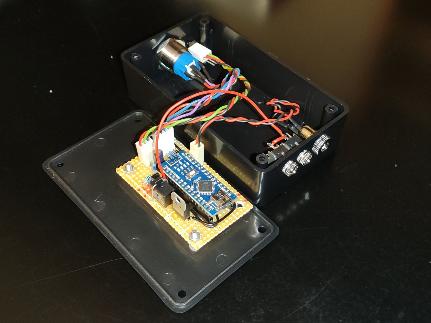

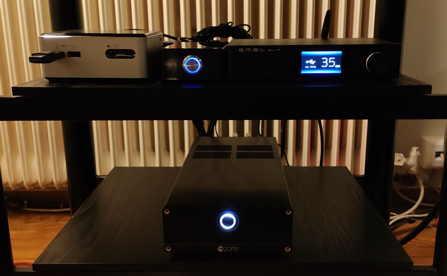

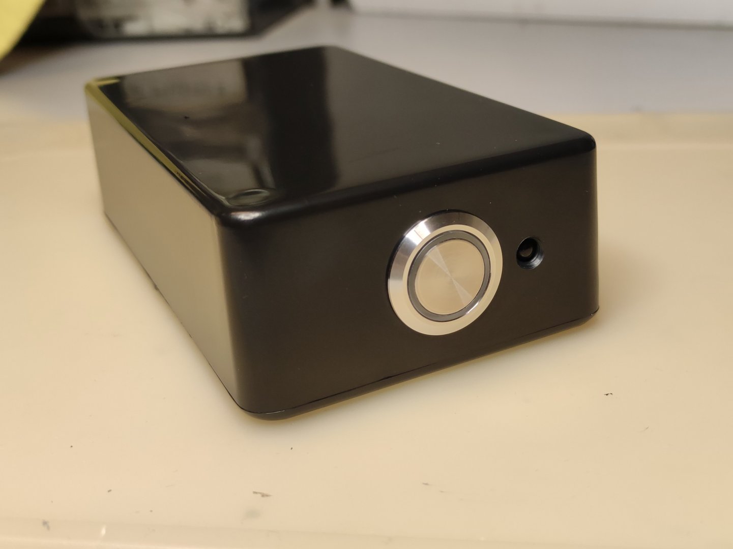

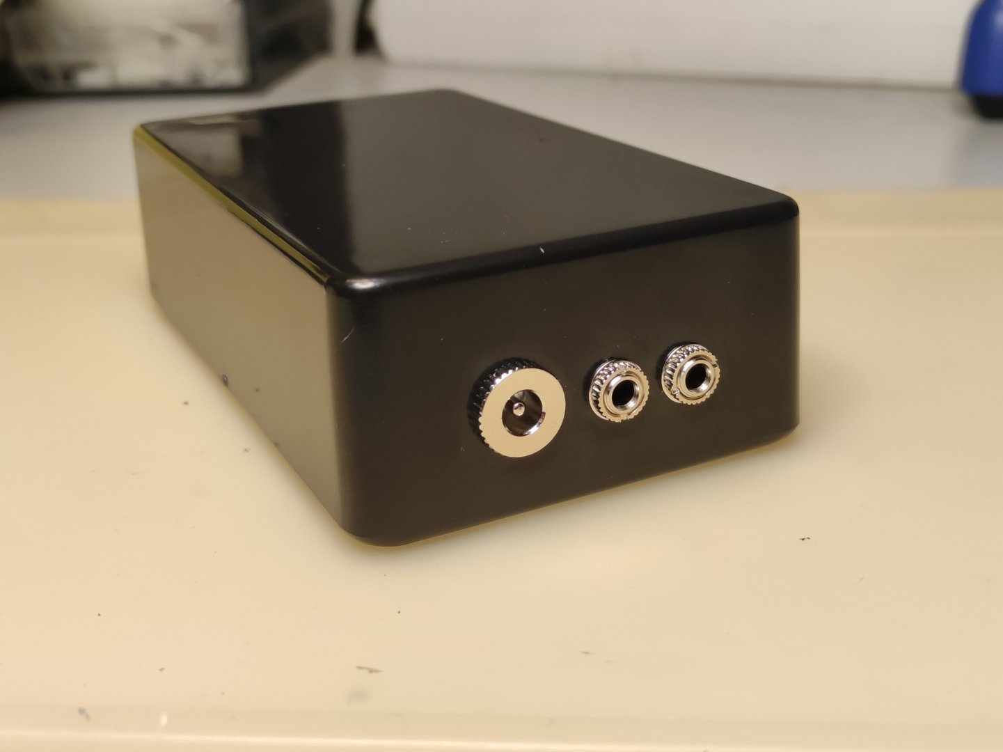

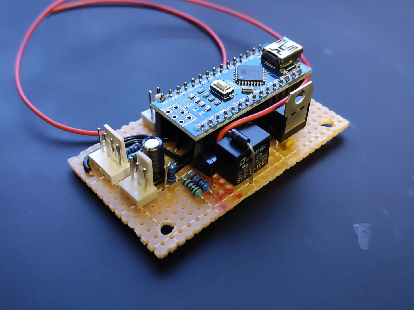

Πρόσφατα αγόρασα ένα Dac που το χρησιμοποιώ αντί για προενισχυτή για 2 hypex nc400 που επίσης είναι καινούριοι. Τοποθέτησα τα monoblocks δίπλα στα ηχεία, σε αρκετά μεγάλη απόσταση μεταξύ τους και μάλιστα το ένα απο τα 2 δεν είναι και πολύ εύκολα προσβάσιμο. Ως εκ τούτου δεν είναι ιδιαίτερα πρακτικό να τους ανοιγοκλείνεις. Το τροφοδοτικό των ενισχυτών έχει trigger input αλλά προφανώς το dac δεν έχει κάτι τέτοιο, οπότε σκέφτηκα να φτιάξω κάτι για να αξιοποιήσω την δυνατότητα του τροφοδοτικού. Η πρώτη ιδέα που σκέφτηκα είναι να φτιάξω κάτι που να διαβάζει την κατανάλωση του Dac αλλά θα ήταν αρκετά πολύπλοκο. Μετά είχα την ιδέα να αξιοποιήσω το κουμπί power του Dac μέσω ενός δέκτη ΙR. Και έτσι έγινε. Έφτιαξα μια συσκευή με ένα Arduino nano και έναν IR Receiver, συγκεκριμένα τον TSOP34838. Τοποθετώντας την συσκευή δίπλα στο Dac και πατώντας το power, το Dac ανοίγει και ταυτόχρονα η συσκευή στέλνει triggers στους 2 ενισχυτές (και το αντίστροφο φυσικά όταν το κύκλωμα κλείνει). Να σημειωθεί ότι το project δεν λύνει και κάτι πολύ σπουδαίο στην περίπτωση μου καθώς οι ενισχυτές λόγω τροφοδοτικού έχουν πολύ χαμηλή standby κατανάλωση. Πιο πολύ με έτρωγαν τα οπίσθια μου να φτιάξω κάτι. Το κόστος είναι ελάχιστο. Η συσκευή είναι αυτή:
Και εδώ επι τω έργω:
Η βασική λειτουργία είναι η εξής: Η συσκευή διαβάζει τον κώδικο του power button του τηλεχειριστηρίου του dac (αφού τον αποκωδικοποιήσει), ανοιγοκλείνει μια έξοδο, και 'παγώνει' για μερικά δευτερόλεπτα για να αποφευχθούν φαινόμενα αποσυγχρονισμού των 2 συσκευών. Η έξοδος είναι 9V με όριο τα 7mA και ανοιγοκλείνει με ένα μικρό ρελέ. Αν θέλετε μπορώ να σας βάλω και τα σχέδια, ή και τον κώδικα (ο θεός να τον κάνει, μιας και είμαι εντελώς χομπίστας, δεν έχω κάποια εκπαίδευση σε αυτά τα πράγματα).

Ωραία ιδέα. Μια ερώτηση, υπάρχει ξεχωριστός κωδικός IR για ON και ξεχωριστός για OFF; Το R/C δηλαδή έχει δύο διαφορετικά μπουτόν; Αν ναι τότε όλα είναι καλά και προβλέψιμα. Αν όχι (το μπουτόν είναι ίδιο για ON/OFF) υπάρχει πιθανότητα να διαβάσει η μια από τις δύο συσκευές και να κάνουν ακριβώς το αντίθετο, ειδικά στην περίπτωση που το dac θυμάται την προηγούμενη κατάσταση μετά από διακοπή δικτύου ενώ το μοντουλάκι όχι.

Τώρα το είδα αυτό συγνώμη! Ο κωδικός για ON/OFF είναι ο ίδιος. Θεωρητικά υπάρχει αυτό το πρόβλημα ναι. Πρακτικά δεν είναι καθώς όπως έγραψα με το που βλέπει ο ελεγκτής την εντολή παγώνει την οποιαδήποτε εργασία για κάποιο διάστημα (το έχω βάλει στα 10 sec). Έτσι ακόμα και στην περίπτωση που δεν ανοίξει το DAC κρατώντας απλά πατημένο το κουμπί θα ανοίξει και αυτό. Υπάρχει το μειονέκτημα εδώ οτι δεν μπορείς να ανοιγοκλείσεις το σύστημα σε διάστημα μικρότερο των 10 δευτερολέπτων. Πάλι πράκτικά δεν μου έχει δημιουργήσει πρόβλημα καθώς δεν έχει υπάρξει η ανάγκη. Για να μπορέσω να ξεπεράσω μια τέτοια κατάσταση έχω βάλει ένα pushbutton στην πρόσοψη του κουτιού που ουσιαστικά κάνει reset τον εκλεκτή. Έτσι αν ανοίξει μια συσκευή μόνο και περάσουν 10 δευερολέπτα μπορώ να πατήσω το κουμπί. Αυτό όμως δεν έχει συμβεί ποτέ αυτους τους μήνες που τα ανοιγοκλείνω. Γενικά δουλεύει απροβλημάτιστα.
