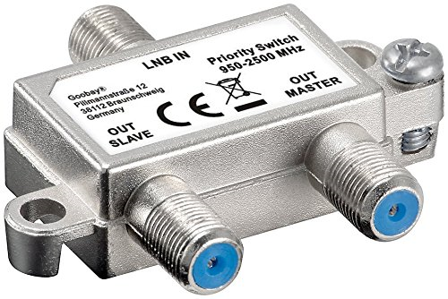

Μπορεί να περάσει το σήμα από τον ένα δέκτη στον άλλο, αρκεί να μην είναι και οι δύο δέκτες ταυτόχρονα αναμμένοι.
Εναλλακτικά υπάρχει και το παρακάτω Priority Switch που εναλλάσσει με Master-Slave τους δέκτες...Όταν ανοίγει ο master κλείνει το Slave. Μπορείς να βάλεις δηλαδή τη Nova στο Master και την TV στο Slave και να κλείνεις τη Nova για να παίζει η TV.
H TV φυσικά δεν θα παίζει NOVA αλλά άλλα ελεύθερα δορυφορικά κανάλια.
Για να βλέπεις ταυτόχρονα και από τους δύο δέκτες χρειάζεται να μπει dual LNB... http://www.tech-faq.com/dual-lnb.html

Πήρα αυτό https://www.ebay.co.uk/itm/Goobay-51...75.c100623.m-1
το οποίο υποτίθεται έχει master-slave λειτουργια δηλ όταν είναι ανοιχτος ο δέκτης της nova να μην στέλνει σήμα στην TV από το lnb και όταν κλείσει ο αποκωδικοποιητής να στέλνει σήμα στον δορυφορικο δεκτή της TV.
Αυτό το σπλιτερακι όμως που πήρα στέλνει σήμα στην TV είτε είναι ανοιχτή η nova είτε είναι κλειστή.Βλεπω τα ελευθερα δορυφορικά κανονικά από τον δεκτή της TV.
Θέλω να ρωτήσω όμως μήπως κανω έτσι καμια ζημια στην τηλεόραση ή στον δεκτή της nova ή στο lnb ή και γω δεν ξερω που αλλού;

Υπόψιν ότι θα υπάρξει πρόβλημα με το άνοιξε-κλείσε, κάποια στιγμή, αν ο δέκτης Nova χρησιμοποιείται για εγγραφές...εννοώ, θα σταματά η εγγραφή.

καλυτερα να βαλεις ενα διπλο lnb οποτε θα κατεβασεις δυο καλωδια ξεχωριστα οπως σου ειπα και ο rose.athens, υπαρχει και switch με manual επιλογη οπως στο Link ομως οπως αναφερει το δευτερο link θα υπαρχει προβλημα
https://www.pulsat.com/products/Manual-Two%2dWay-A{47}B-Satellite-LNB-Switch.html
https://blog.solidsignal.com/tutorials/nice-and-easy-dont-use-an-a-b-switch-with-satellite-tv/
