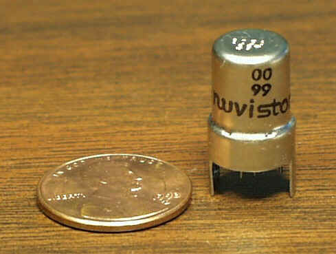

Nuvistor !
Μια πολύ ιδιόμορφη μινιατούρα λυχνία .Χρησιμοποιήθηκε
εκτεταμένα από τον Michaelson της Musical Fidelity .
Χρησιμοποιήθηκε και από την Conrad Johnson στους προενισχυτές
Premier 6 και 7 , από την Harman Kardon σε κάποια από τα θρυλικά
tuner της ,και από τις AKG,Neumann σε κορυφαίους προενισχυτές
μικροφώνων.
Χρησιμοποιήθηκε επίσης στο κορυφαίο cdplayer Audio Aero Capitol
24/192.
με εντυπωσιακά αποτελέσματα.

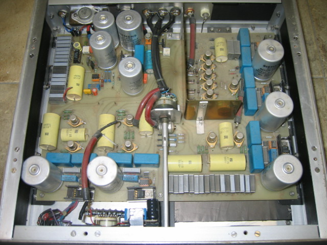

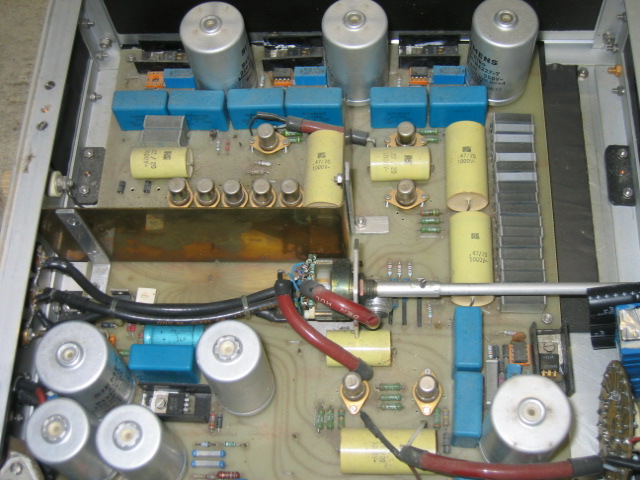

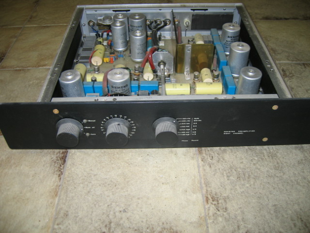

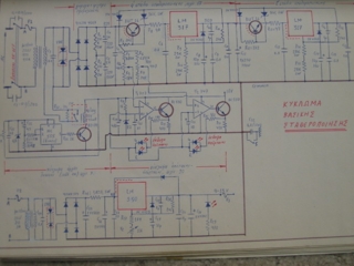

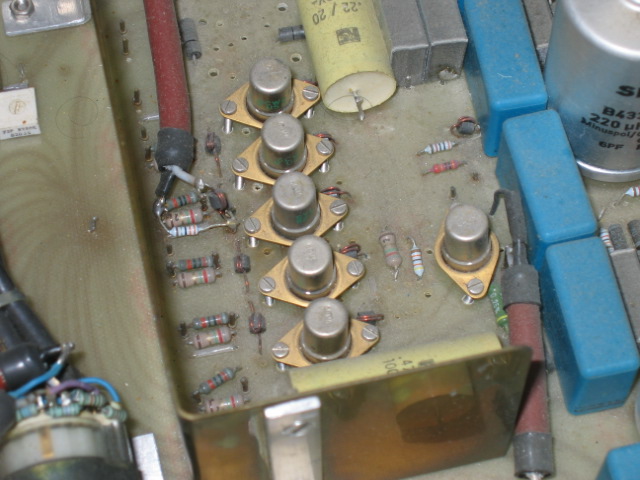

Αυτά είναι τα σχέδια του προενισχυτή. Ολη η θεωρητική μελέτη είναι 110 σελίδες.
Το δυσκολώτερο μέρος της κατασκευής ήταν η εύρεση των βάσεων των νουβίστορς. Γιά μεγάλη μου τύχη βρέθηκε παλιός ασύρματος με 24 τεμάχια, όσα ακριβώς χρειαζόντουσαν.(12 το κανάλι)
Από τότε προσπάθησα να εντοπίσω βάσεις σε όλο το κόσμο με αποτυχία. Ειδικά γιά το συγκεκριμένο τύπο λυχνιών. Βλέπετε είναι εξαιρετικές γιά στάδια προ-προενισχυτή. Θωρακισμένες, απρόσβλητες από θορύβους και ηλεκ/κές αναδράσεις. Αναγκαζόμουν και τις έκανα κολλητές επάνω σε τυπωμένο. Οχι και η καλύτερη λύση.
