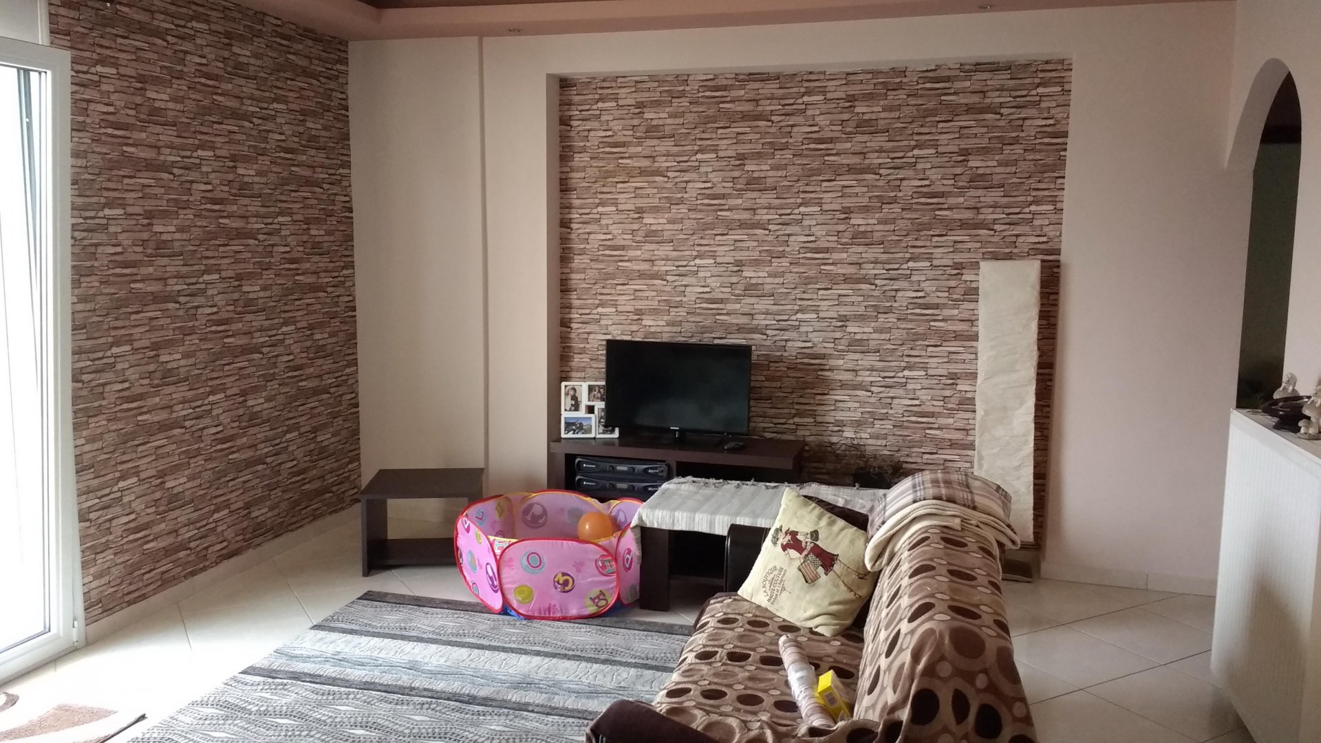

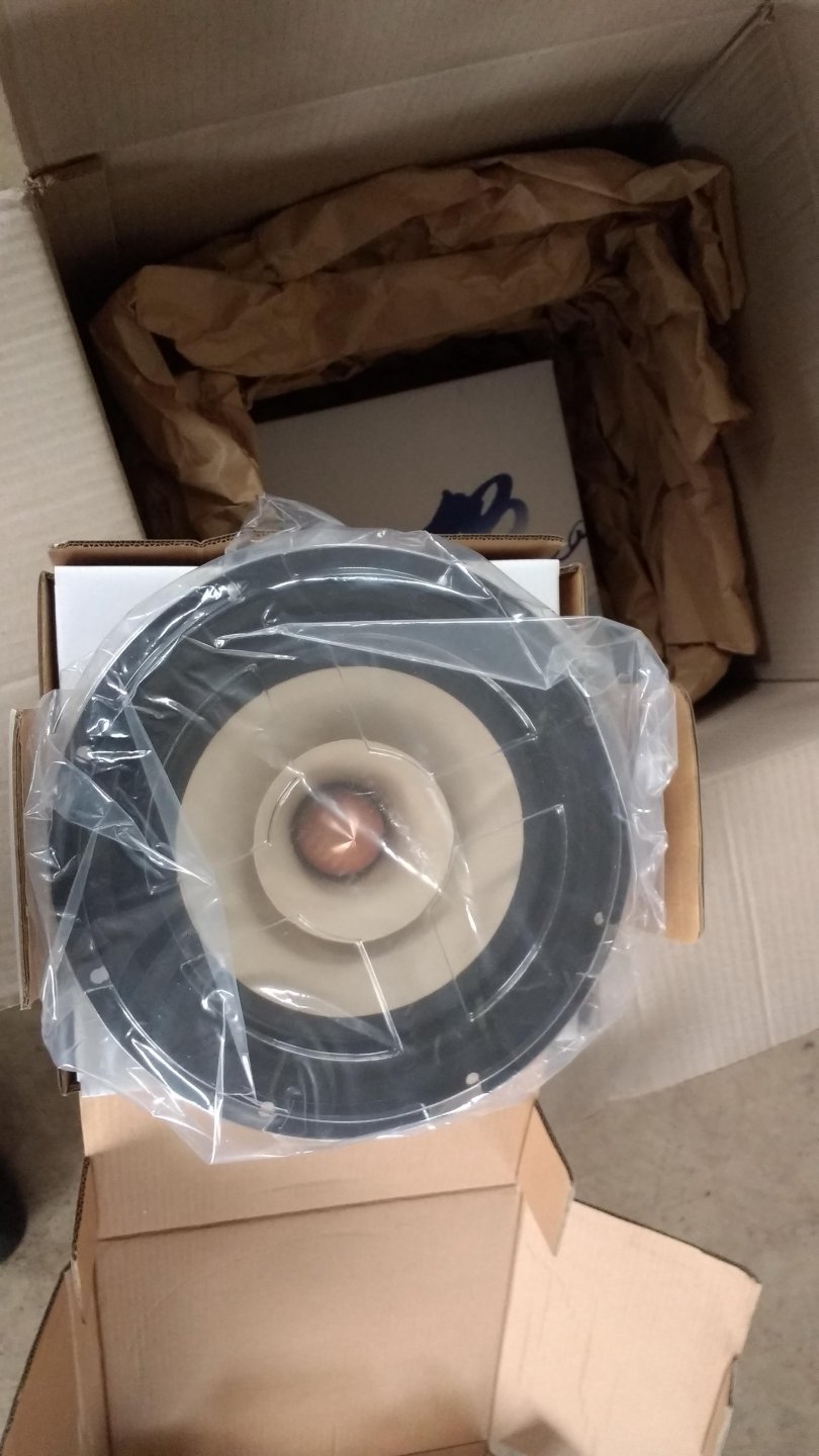

Ο χωρος που θα φιλοξενηθουν τα ηχεια και η αφιξη των 1808 περιπου 1.5 μηνα πριν...
[DOUBLEPOST=1522233434][/DOUBLEPOST]Η κατασκευη του ηχειου καθως και μια πρωτη αξιολογηση των 1808 χωρις τη συνοδεια woofer...

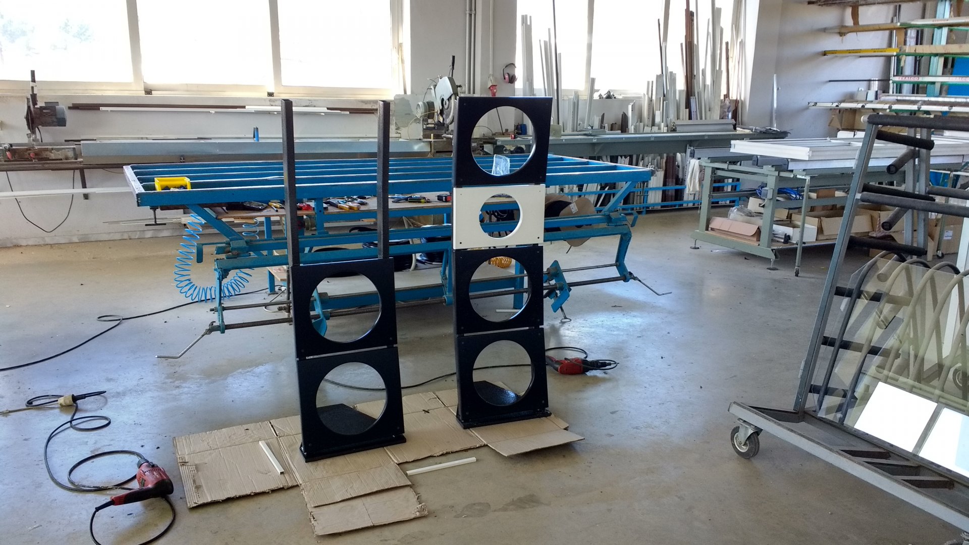

Χρησιμοποιηθηκε mdf 20mm για την κατασκευη των ξυλων το οποιο κοπηκε και τρυπηθηκε σε cnc για την ομοιομορφια της τρυπας...

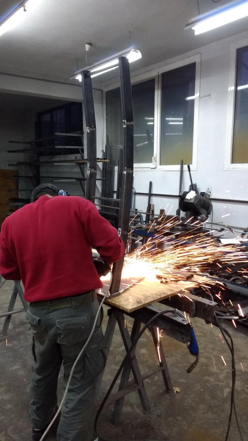

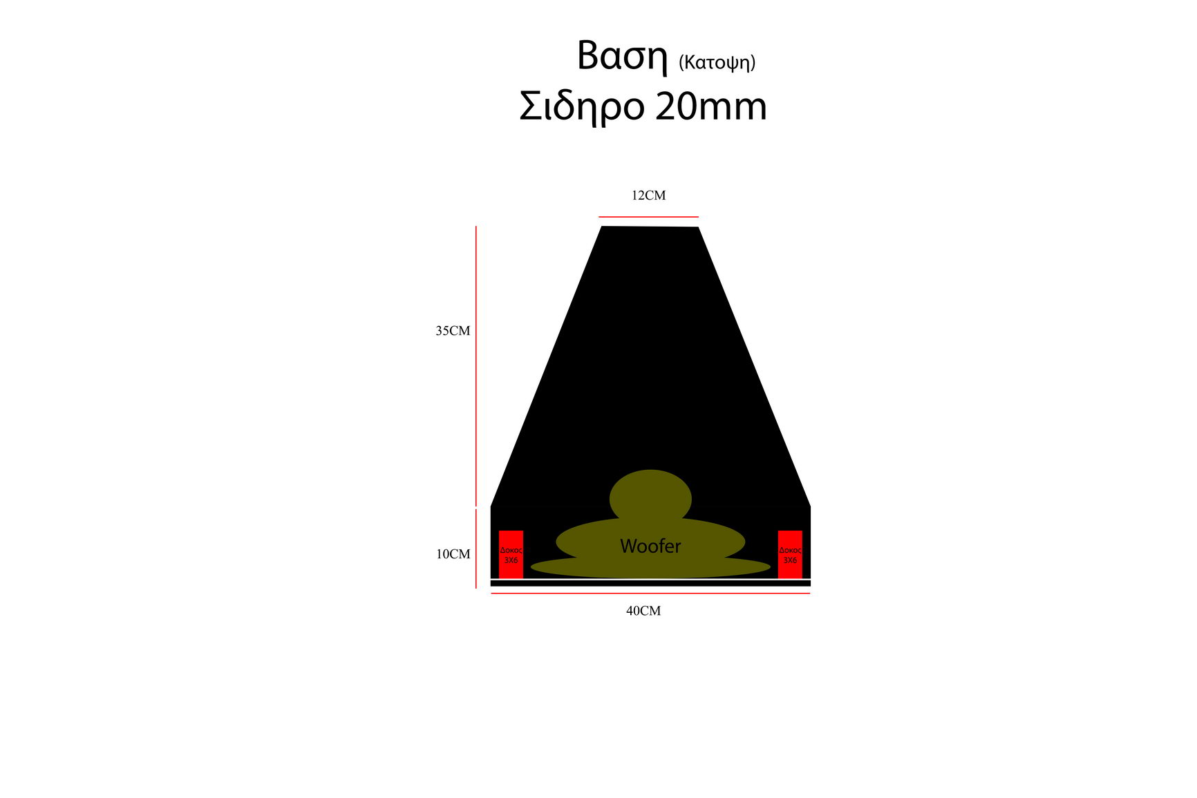

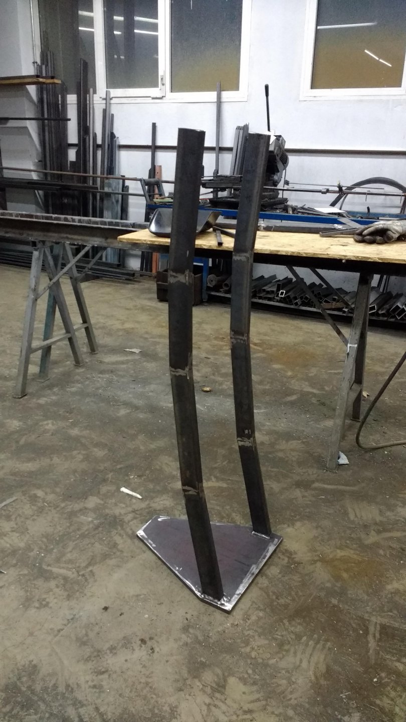

Η βαση του ηχειου ειναι μασιφ σιδηρο 20mm για την απαραιτητη σταθεροτητα το οποιο κοπηκε και διαμορφωθηκε και αυτο σε λειζερ κοπης μεταλου.
Ο σκελετος ειναι απο σωληνα σιδηρου 3Χ6cm παχους 2mm

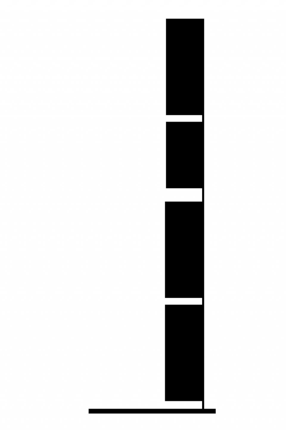

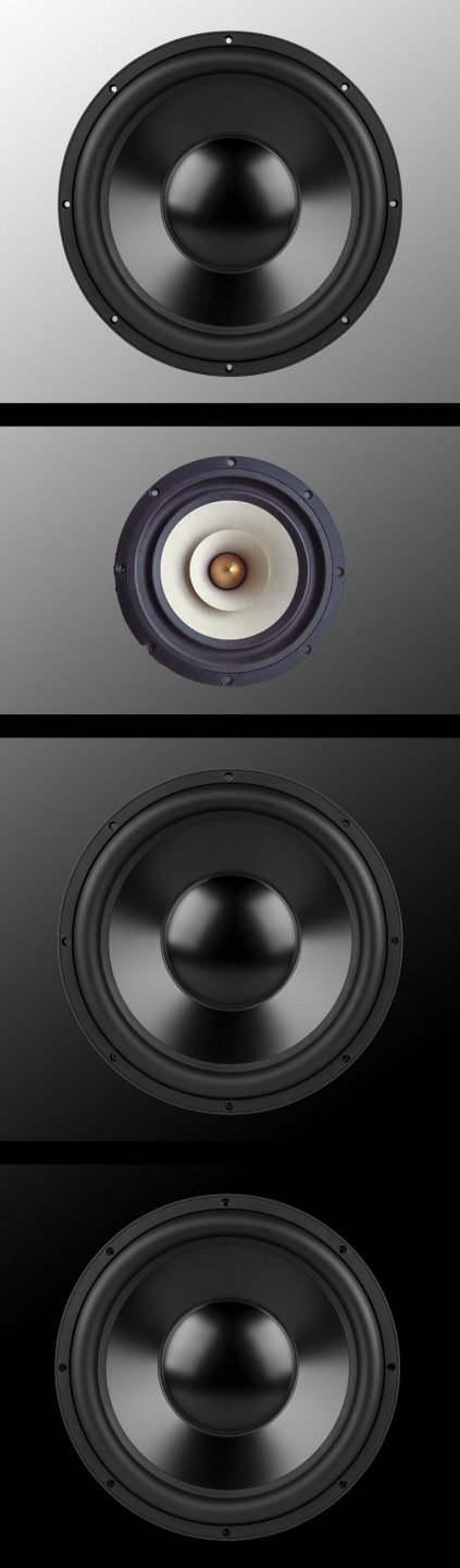

[DOUBLEPOST=1522234184][/DOUBLEPOST]Μερικα πρωτα σχεδια....
Σχεδιασμος ηλεκτρονικα για να μπορεσω να εχω μια πρωτη αποψη μεγεθους αλλα και να μελετησω το καθε τμημα ξεχωριστα

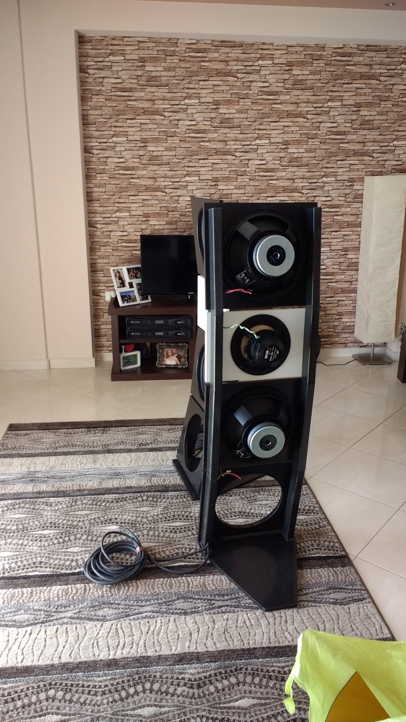

[DOUBLEPOST=1522248798][/DOUBLEPOST]Μερικές φωτο ακομα απο την κατασκευή...
Τα καλώδια περασαν μέσα απο το δοκο για να φαίνονται ελάχιστα...
Βαφη ξύλου ασπρη- μαύρ λακα
Βαφή μεταλλου σφηρηλατο μαυρο
