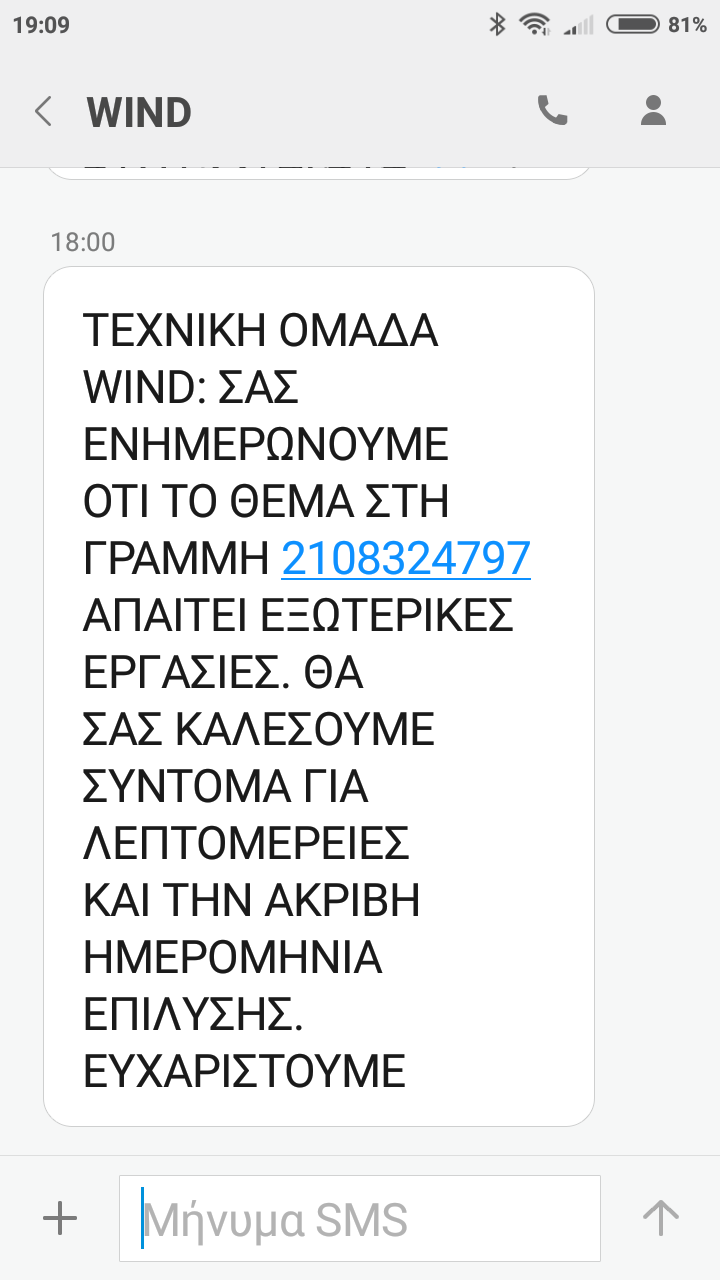

[DOUBLEPOST=1542462812][/DOUBLEPOST]Μολις ελαβα μυνημα στο κινητο οτι διαχειριζονται το προβλημα,και θα με ενημερωσουν συντομα για την εξελιξη του.

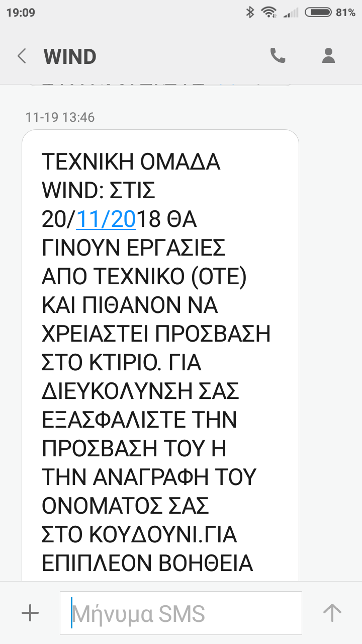

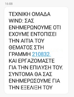

To σκεφτηκα και αυτο. Η Wind εκανε εκτροπη το νουμερο του σπιτιου 210-8324*** στο κινητο μου,μεχρι να λυθει το θεμα. Οποτε μαλλον η γραμμη ηταν στον αερα και οταν καλουσες και δεν το σηκωνε κανεις.
Πριν 10 λεπτα εβγαλε αυτο το μυνημα ο υπολογιστης.
