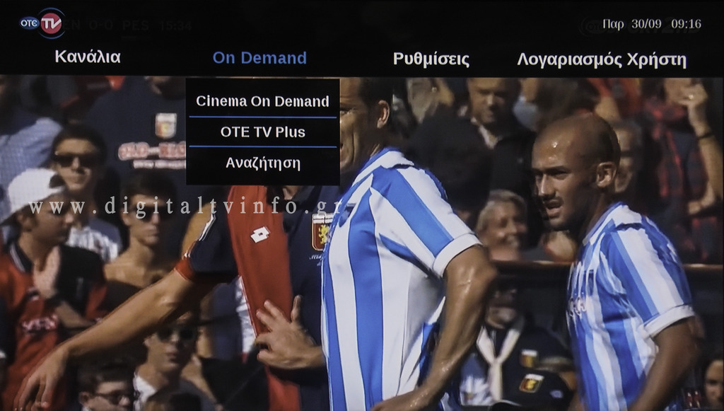

Προστέθηκε μετά απο σημερινή αναβάθμιση στο υβριδικό μενού του δέκτη, η νέα υπηρεσία του OTE TV, με την ονομασία OTE TV Plus. Η νέα on demand υπηρεσία της συνδρομητικής πλατφόρμας, θα προσφέρει χωρίς χρέωση ταινίες, σειρές, εκπομπές και ντοκιμαντέρ που έχουν προβληθεί στα κανάλια του OTE TV, εντελώς δωρεάν, για να μπορείτε να τα παρακολουθήσετε όποτε εσείς επιθυμείτε. Όπως πληροφορηθήκαμε, στη βιβλιοθήκη ταινιών και σειρών θα γίνονται συνεχώς νέες προσθήκες ακόμη και δύο ώρες μετά την επίσημη προβολή τους στα κανάλια του OTE TV!
Είναι σημαντικό να αναφέρουμε πως όλο το περιεχόμενο της νέας υπηρεσίας είναι υψηλής ευκρίνειας (HD). Μπορείτε να παρακολουθήσετε π.χ τις εκπομπές-παραγωγές του OTE History σε HD, ακόμη και αν το κανάλι που υπάρχει στον OTE TV είναι SD. Το OTE TV Plus αρκετά σύντομα (σε περίπου ένα μήνα) θα προστεθεί και στην υπηρεσία OTE TV go.

Αρκετά χρήσιμη υπηρεσία. Οι ταινίες που επιλέγουμε θα μένουν στον σκληρό δίσκο του δέκτη για 48 ώρες. Επίσης θα είναι δυνατή η live θέαση, την ώρα δηλαδή που κατεβαίνει. Αυτά τα έμαθα το μεσημέρι που ήμουν σε κατάστημα ΟΤΕ.

Μιλάμε για θέαση μέσω δορυφόρου ή IP;
Γιατί δεν βλέπω κάτι που να με παραπέμπει στην συγκεκριμένη υπηρεσία μέσα απο το μενού του δορυφορικού δέκτη....

Να πω την αλήθεια ψάχνοντας στον δέκτη μου δεν βρήκα καν την επιλογή να ελέγξω αν έχω το τελευταίο firmware.
Αν κατάλαβα καλά από αυτά που διαβάζω...πρέπει να αντικατασταθεί ο υπάρχων δέκτης Kaon NS1110 με τον νέο δέκτη Kano NS1110H (Hybrid) για να μπορέσουμε να έχουμε την επιλογή του ΟΤΕ ΤV Play.
Δεν ξέρω αν γίνεται δωρεάν η αντικατάσταση ή με κάποιο κόστος ή με ανανέωση συνδρομής.
Θα πάρω αύριο ένα τηλέφωνο στο 13888 να μάθω....

Μερικές διευκρινίσεις:
* Όσοι έχουν τους δέκτες Kaon NS1110 και DSI 810 PVR (με σκληρό) η αναβάθμιση σε hybrid γίνεται αυτόματα μέσω firmware update. Δεν χρειάζεται δηλαδή αντικατάσταση δέκτη.
* Οι δέκτες θα πρέπει να είναι συνδεδεμένοι με το router μέσω LAN. Αν δεν υπάρχει καλωδίωση ή η τηλεόραση είναι μακριά από το router, ένα καλό Powerline κάνει τη δουλειά (αυτή τη μέθοδο χρησιμοποιώ και δεν έχω κανένα πρόβλημα).
* Το OTE TV Plus προσφέρεται μόνο στους συνδρομητές του OTE TV Cinema/Full Pack και είναι απολύτως λογικό.
* Το τελευταίο firmware στον PVR δέκτη βελτίωσε σε μεγάλο βαθμό την εκενευριστική καθυστέρηση απόκρισης στις εντολές του τηλεχειριστηρίου.

Mερικές επισημάνσεις:
* Ο δικός μου KAON NS1110 δεν αναβαθμίστηκε αυτόματα. Σε (πρωτοφανώς άμεση...) επικοινωνία με την υποστήριξη πελατών στο 13888, ενημερώθηκα ότι οι δέκτες θα αναβαθμιστούν αυτόματα σταδιακά μέχρι και τον Νοέμβριο.
Αν βιάζεστε, όπως εγώ, συνδέετε τον δέκτη με ethernet στο router και στέλνετε το μήνυμα {"HYBRID (Κενό) + αρ. κάρτας χωρίς τα πρώτα 4 μηδενικά"} στο 54994. Η αναβάθμιση του δέκτη ξεκινάει στα επόμενα 5 λεπτά, ενώ στο κινητό σας έρχεται μήνυμα με οδηγίες για τους κωδικούς που πρέπει να περαστούν κατά τη διαδικασία.
* Ο δέκτης πρέπει απαραίτητα να έχει συνδεθεί με το router μέσω LAN, ενώ το απαραίτητο bandwith για την υπηρεσία είναι 7 Mbps.
* Στον δέκτη μου δεν είδα καμία διαφορά στην απόκριση, ήταν έτσι κι αλλιώς άμεση
* Τα καινούρια γραφικά μετά την αναβάθμιση είναι μάλλον ένα βήμα πίσω σε αίσθηση, αλλά δεν έχει και κάποια σημασία αυτό.

Έχω τον υβριδικό PVR δέκτη από τον Μάιο γιατί χάλασε ο παλιός που είχα και μου τον αντικατέστησαν με τη νέα έκδοση. Όχι μόνο ήταν αργή η απόκριση αλλά αρκετές φορές κολλούσε και νόμιζα ότι δεν έλαβε την εντολή. Πατούσα ξανά τα πλήκτρα και κάποια στιγμή μετά από αρκετά δευτερόλεπτα, έπαιρνε μπρος και εκτελούσε όλα τα τελευταία πατήματα μαζί. Άλλες φορές ήθελε restart για να επανέλθει. Η τελευταία αναβάθμιση διόρθωσε το πρόβλημα κατά ένα 80%.
