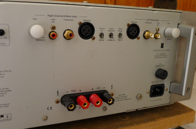

Ο Α21 έχει ποτενσιόμετρα από πίσω για να ρυθμίζεις το gain.

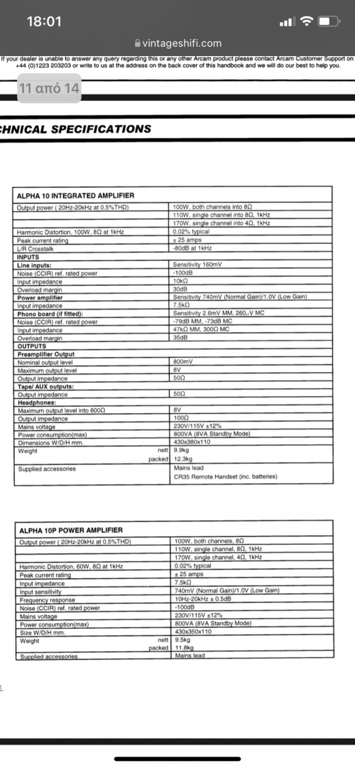

Δεν ξέρω αν τα διαβάζω σωστά. Μου φαίνεται ότι ο προενισχυτής σου δίνει 0.8V και ο Α21 περιμένει 1V. Αλλά ακόμα κι έτσι, θέλεις πράγματι ακόμα μεγαλύτερη ένταση από αυτή που σου δίνει ο προενισχυτής στο τέρμα;

Ο προενισχυτης μου γράφει nominal output 0,8V , maximum 8V.
Ο τελικός γράφει 1V input.
