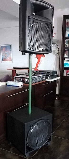

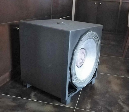

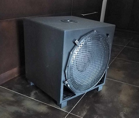

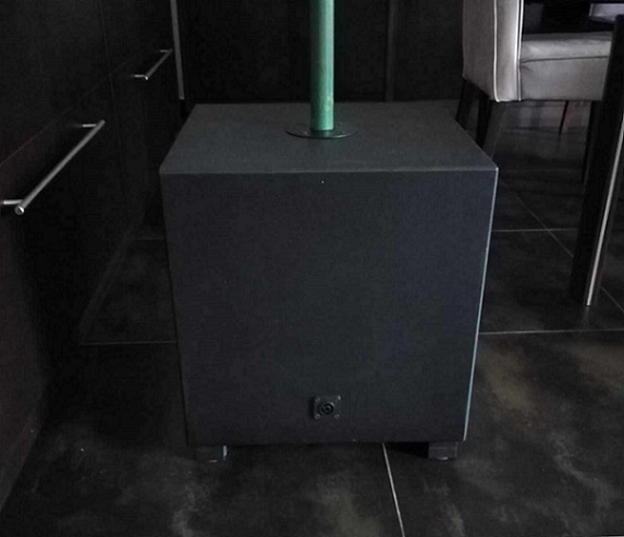

Το μεγάφωνο αυτό ήταν απωθημένο μου αρκετών ετών. Έτσι, όταν ένας φίλος μου πάνω στην κουβέντα για <<Επαγγελματικά υπογούφερ>> με ενημέρωσε ότι είχε ένα καινούριο που δεν είχε σκοπό να χρησιμοποιήσει, το χτύπησα χωρίς δεύτερη σκέψη.
Τοποθετήθηκε σε μια καμπίνα σχεδόν 60 λίτρων, η οποία αρχικά είχα σχεδιάσει για down firing με έναν στρογγυλό σωλήνα bass reflex.
Στην αυλή του εργαστηρίου μου έγιναν όλες οι τροποποιήσεις και μέρος της βαφής, (γιαυτό και ζητώ επιείκεια για το φινίρισμα), για να φτάσω στο αποτέλεσμα που φαίνεται.
Οι εργασίες που έγιναν:
Κλείσιμο του αρχικού σωλήνα, μετακίνηση πλευράς στα ξύλινα ποδαράκια της κατασκευής, ελαφρώς διεύρυνση της τρύπα του μεγαφώνου, άνοιγμα των δύο τριγωνικών bass reflex και τοποθέτηση των ανάλογου μήκους ξύλων εσωτερικά, τοποθέτηση νεύρων για να αντέξει η καμπίνα την πίεση, προστατευτική γρίλια, τοποθέτηση φωλιάς για να δέχεται στύλο για δορυφόρο συν μέρος της βαφής.
Είχα προμηθευτεί και χερούλια μαζί με προστατευτικές γωνιές τα οποία αποφάσισα να μην τοποθετήσω.
