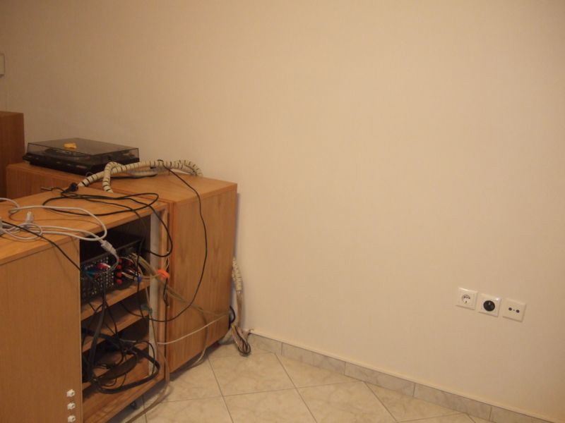

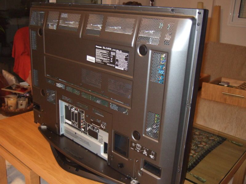

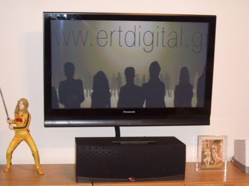

Eν Αρχη ην...ο χωρος

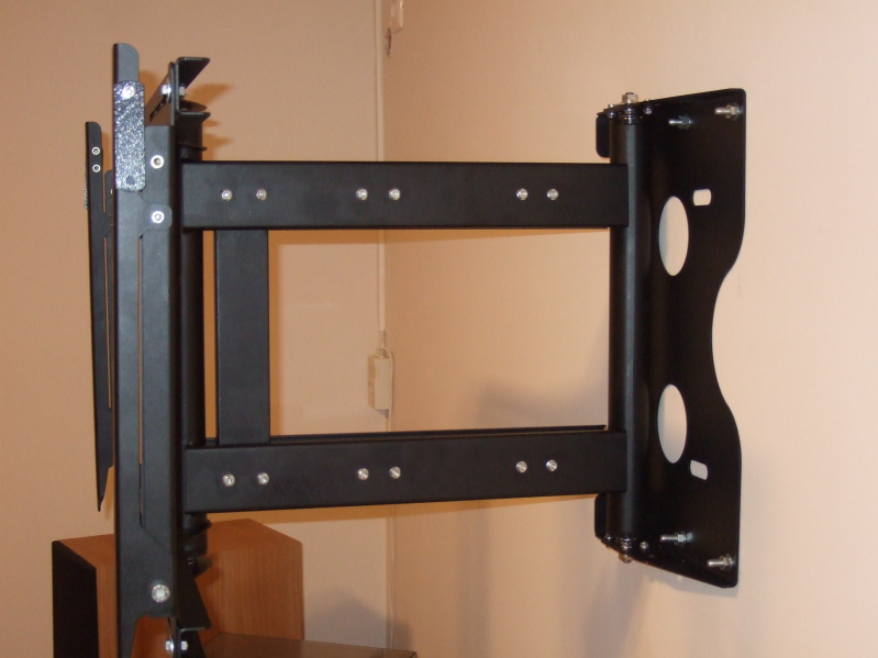

...και μετα ηρθε το Σκοτεινο (μαυρο) Αντικειμενο του ποθου μου

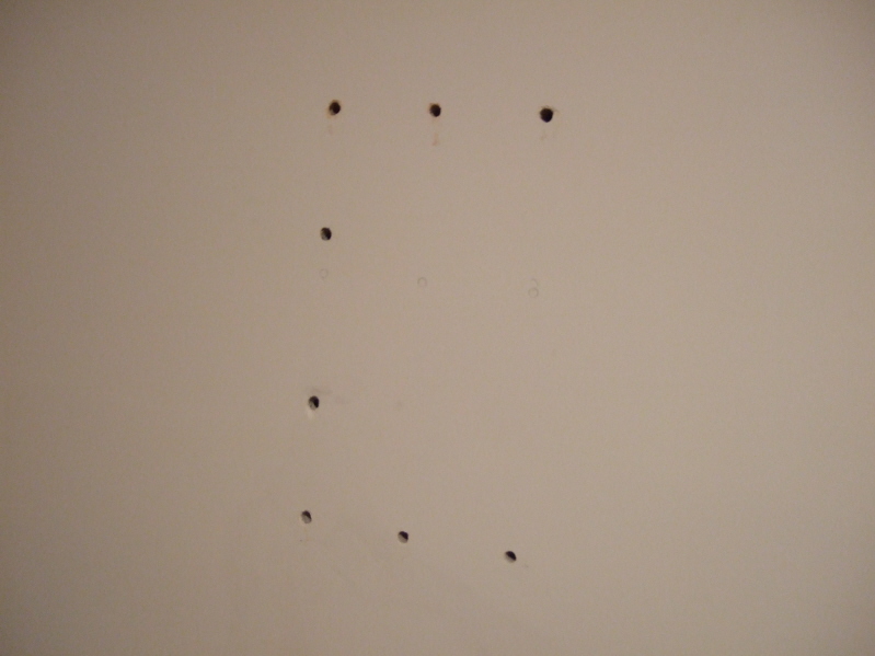

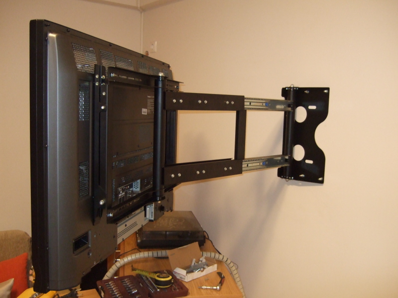

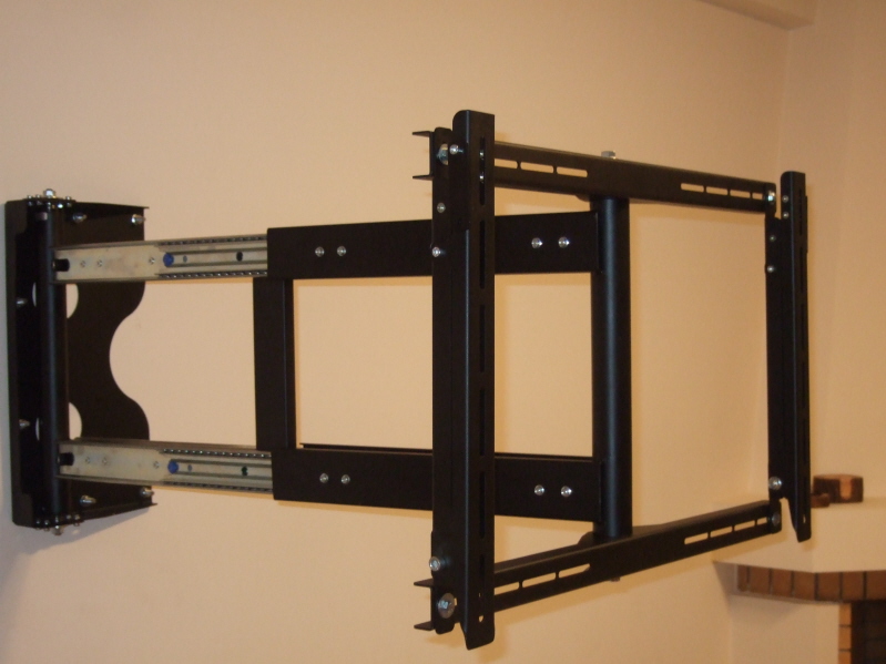

...και υστερα ηρθαν οι τρυπες ...και οι μελισσες
...στον τοιχο ...απο δω
...στον τοιχο...απο κει
5.771
...και ετσι ( περιπου 90 cm)
...και γιουβετσι ( περιπου 50 cm)

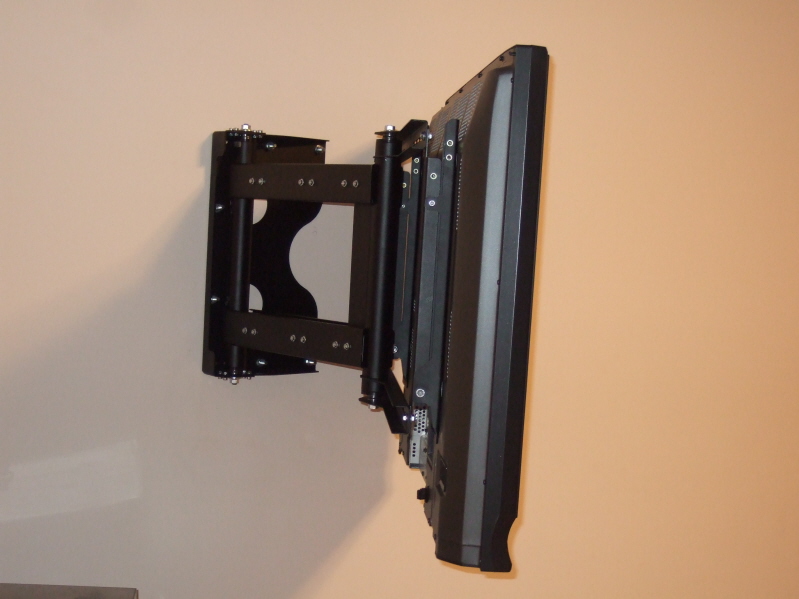

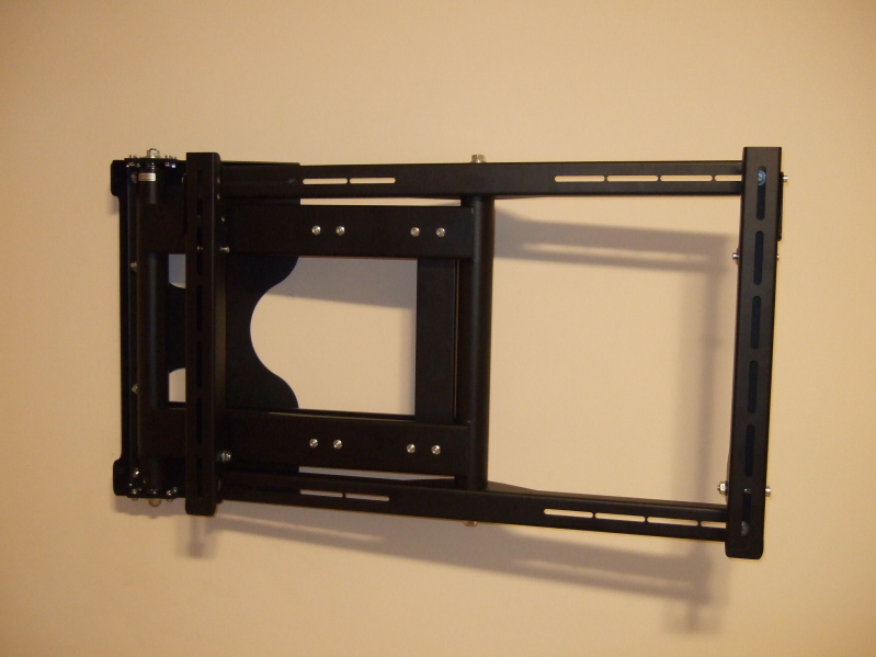

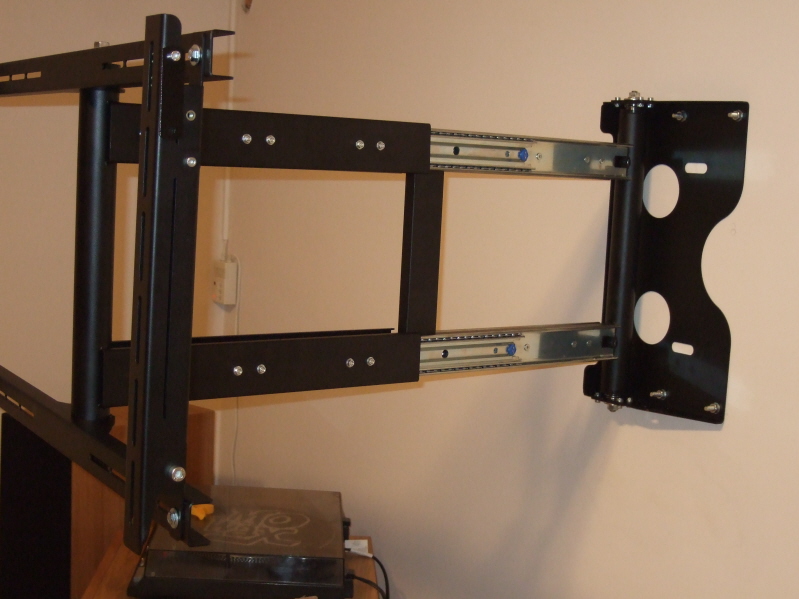

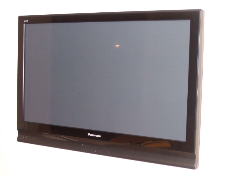

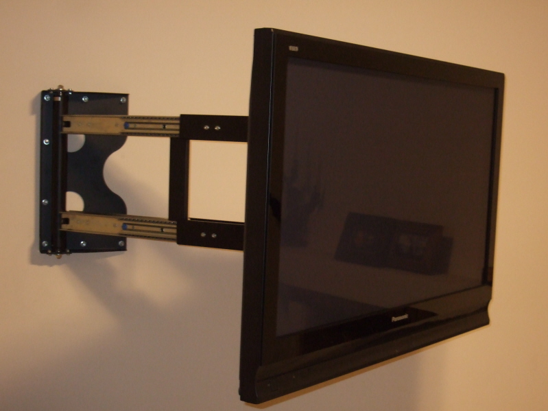

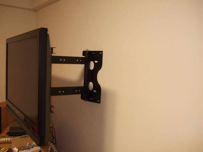

...επιτελους ΜΠΗΚΕ
...στους 50 ποντους
...υπο γωνια Χ
...υπο γωνια ψ
...στους 90 ποντους (size does matter )

Andrew εχεις τούβλο ή μπετόν???
Την έβαλες μόνος ή βοήθησε ο Σάκης και το συνεργείο του?
ΚΑΛΟΡΙΖΙΚΗ μάστορα!!!!!

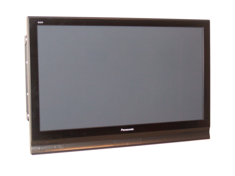

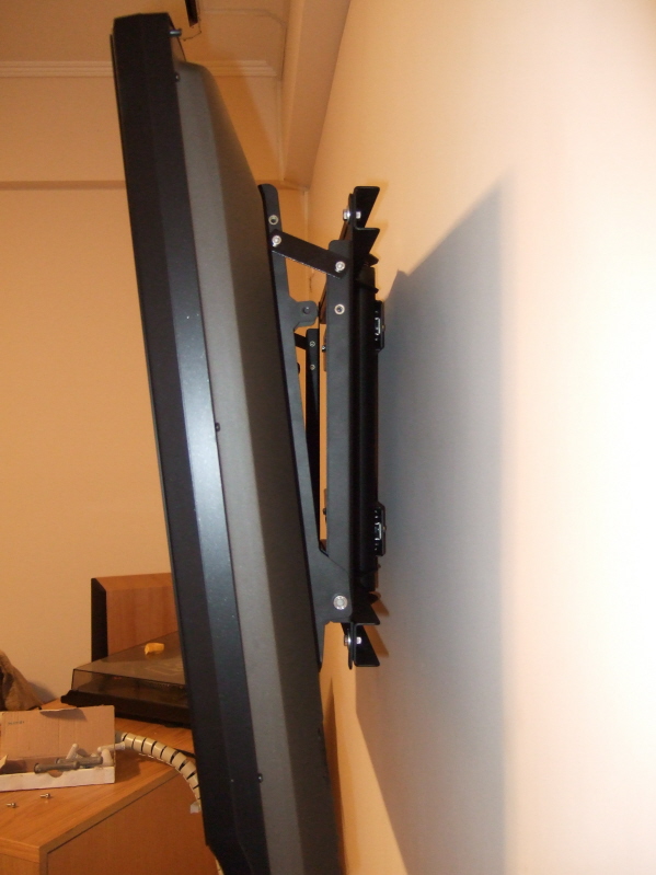

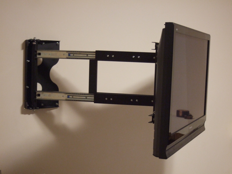

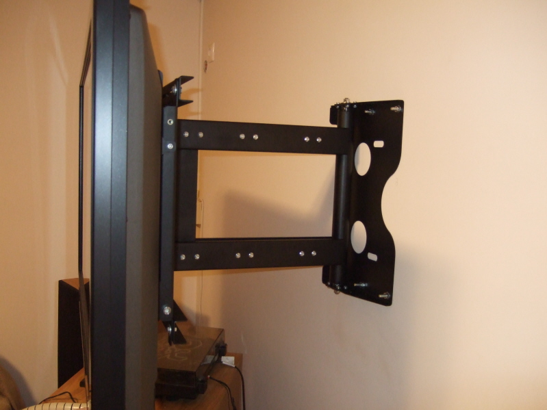

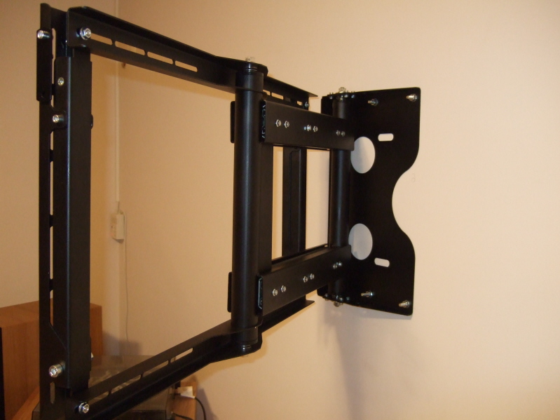

....για να βλεπω στο μπαλκονι
...για games και μυωπες
...για να βλεπω στην κουζινα

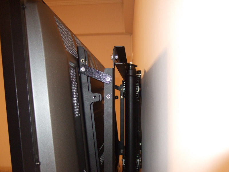

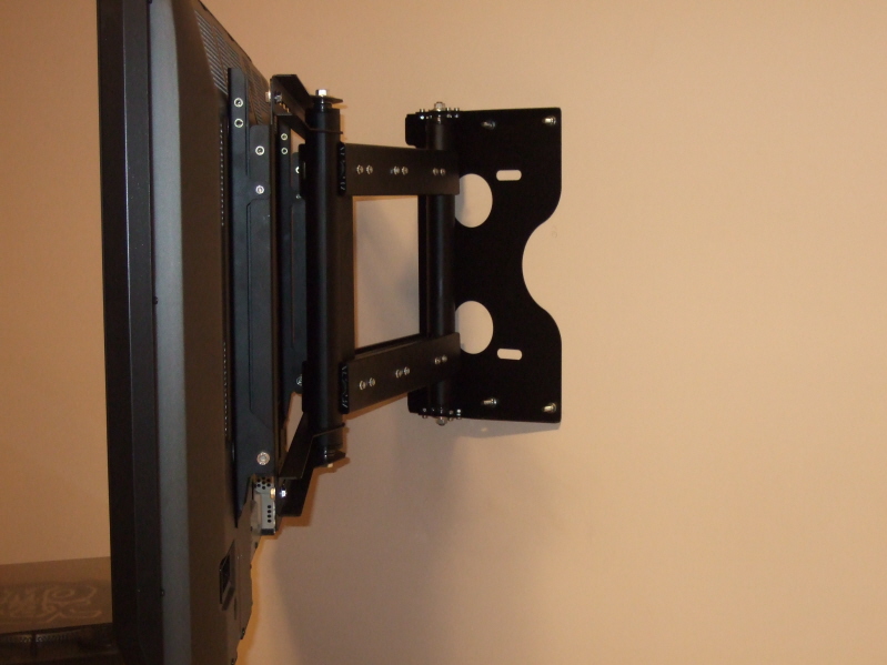

...με tilt (στους 27 ποντους max ,στους 22 min ξαπλωμενη στον τοιχο)
...λεπτομερεια tilt και εφαρμογης .Στo upgrade θα γινεται επιλογη της κλισης ...coming soon )

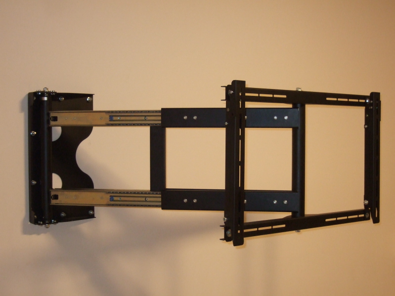

Ερωτηση. Με τι βιδες και τι ουπατ βιδωσες την βαση?
Και ετσι οπως βλεπω τις τρυπες, να κανω και αλλη μια ερωτηση. Εγιναν κατ ευθειαν με μεγαλο νουμερο τρυπανι?
16.004
14
O Σάκης δίνει κάτι βίδες (στριφώνια) με ενσωματωμενο ούπατ. Απλά τρυπάς με δεκάρι και είσαι έτοιμος αφού τα χτυπήσεις μεχρι να τερματίσουν να βιδώσεις τα παξιμάδια και ροδέλες στο σπίρωμα που εχει το στριφώνι.
Αυτά αν εχεις μπετόν αν εχεις τουβλο εχει κάτι πολυεστερικές ρυτίνες που δίνει που κολλας το ουπατ και μετά απο 30 λεπτά είσαι έτοιμος να τοποθετήσεις.
Σταυρε τα ουπατ ηταν με πλεγμα στα οποια εβαζε μια ρητινη που ξεχυλιζε μεσα απο τα ουπατ στο τουβλο και την τρυπα και μετα το μισαωρο γινοταν ολα ενα σωμα.
Για τα υπολοιπα που ρωτας ..ψωνισες απο σβερκο .
Αν σε ενδιαφερoυν περισσοτερες λεπτομεριες στο http://www.unitech-systems.gr εχει το τηλεφωνο ,μπορεις να παρεις και να ρωτησεις .Ειναι εξυπηρετικοτατος.
Στην αρχη ηταν να την τοποθετησει καποιος φιλος μου αλλα δεν εκατσε οποτε τις πληροφοριες μου τις ειχε δωσει εξαρχης.
Τα ουπατ και τις βιδες και την ρητινη νομιζω οτι την διανομη την κανει ο ιδιος .ΚΤsomething ειναι η εταιρια (γερμανικη ).
