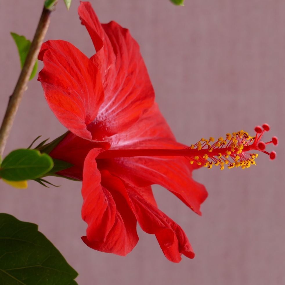

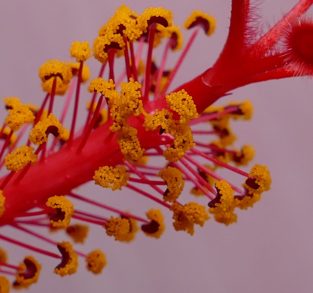

Η δυνατότητα εναλλαγής εστιακού μήκους από 25 μέχρι 400 είναι όλα τα λεφτά. Μέχρι και macro κάνεις, με ελάχιστη εστιακή απόσταση τα 3 εκατοστά! Μόλις να μην ακουμπάει το σκίαστρο του φακού στο θέμα και βγαίνει φωτό. Κι από κει που βγάζεις macro, σε 5 δευτερόλεπτα μπορείς να βγάλεις φωτό στα 400mm. Αυτό πληρώνεις στις bridge, και δη στην FZ1000.

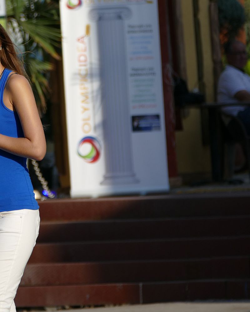

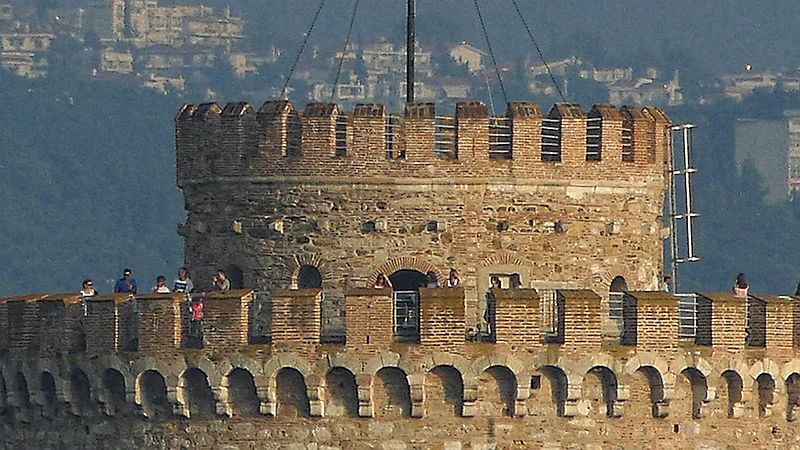

Μερικά δείγματα 100% crop από sooc jpeg, στο χέρι:
365mm, f/4, 1/1000, iso125
Σε κλειστό χώρο από 15 μέτρα μακριά, σε αργή ταχύτητα για το συγκεκριμένο εστιακό μήκος, ο σταθεροποιητής αποδίδει πολύ καλά.
400mm, f/4, 1/100, iso400
400mm, f/4, 1/60, iso400

Την ποιότητα τη θεωρώ αποδεκτή για super zoom. Δεν έπαιρνα καλύτερη ποιότητα από τον 100-300 στην GH4/GM1.
Ο σταθεροποιητής της FZ1000 έχει πολύ καλή απόδοση. Θα έλεγα καλύτερη και από του 100-300.
Για παράδειγμα, μια άνιση σύγκριση μεταξύ τους στο τέρμα zoom (400mm eq. η FZ1000 αριστερά - 600mm eq. o 100-300 δεξιά) στο 1/10 (!):
Τα τελευταία 200mm (από 400 στα 600) δεν μου λείπουν από τον 100-300, αντίθετα η ευελιξία του φακού της FZ1000 που συμπεριλαμβάνει και χαμηλότερα εστιακά μήκη είναι ευπρόσδεκτη.
Το γράψιμο βέβαια του Nocticron 1.2 + GH4 και η απομόνωση του θέματος που προσέφερε, δεν υπάρχουν στην FZ1000.
Μόνο στα υψηλά mm θολώνει κάπως το φόντο, αλλά και πάλι η φλατίλα-κομπακτίλα δεν χάνεται.
Ακόμη και στα 400mm με τέρμα ανοιχτό τον φακό (όσο ανοιχτό μπορεί να είναι το f/4 σε 1'' αισθητήρα...), τον παππού που από τα 5 μέτρα κοιτάζει την πιτσιρίκα πάλι δεν τον γλυτώνεις. :D

Δεν είναι μόνο η υψηλή αναλογία κόστους-απόδοσης της FZ1000, αλλά ακόμη πιο σημαντικό ότι η απόδοση αυτή είναι εύκολα επιτεύξιμη. Point and shoot στην κυριολεξία.
Πρέπει να προσπαθήσει κανείς πολύ να βγάλει χάλια φωτό.
Εκεί που είσαι κολλημένος στα 3 εκατοστά από το λουλούδι, το ακουμπάς δεν το ακουμπάς, στα 25mm, σου τη βιδώνει και απομακρύνεσαι ένα μέτρο και τραβάς στα 400mm στο χέρι και πάλι βγαίνει μια χαρά η φωτό.
100% crop.

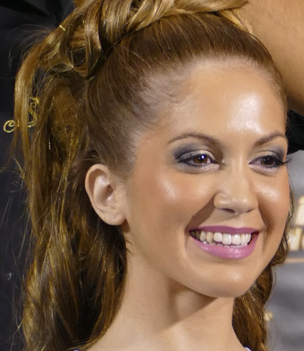

Φαντάσου το σκηνικό. Είσαι σε κλειστό χώρο με τον κακό φωτισμό ενός περιπτέρου της ΔΕΘ, στέκεσαι στα 10 μέτρα από την επίδειξη μακιγιάζ, σηκώνεις τη μηχανή στον αέρα, βγάζεις φωτό στα 400mm με ταχύτητα 1/60 (!) κι ύστερα κροπάρεις στον υπολογιστή μόνο το πρόσωπο στο 100% και κάνεις pixel peeping.
Λογικό είναι τα "πορτρέτα" να μη σου βγουν να τα πιεις στο ποτήρι.
Για μένα το αποτέλεσμα είναι αποδεκτό δεδομένων των συνθηκών και ρυθμίσεων, σε συνάρτηση με τον συγκεκριμένο συνδυασμό φακού/αισθητήρα. Περίμενα πολύ χειρότερα.
Η μηχανή φωνάζει για χρήση σε εξωτερικό χώρο με άφθονο φως με στόχο απλή αποτύπωση στιγμών με φωτό και βίντεο από τις διακοπές/εκδρομές ενός μέσου χρήστη. Κρινόμενη γι'αυτό που είναι, πιστεύω δίνει πίσω περισσότερα απ' όσα υπόσχεται, και μάλιστα χωρίς κόπο από τη μεριά του χρήστη.
