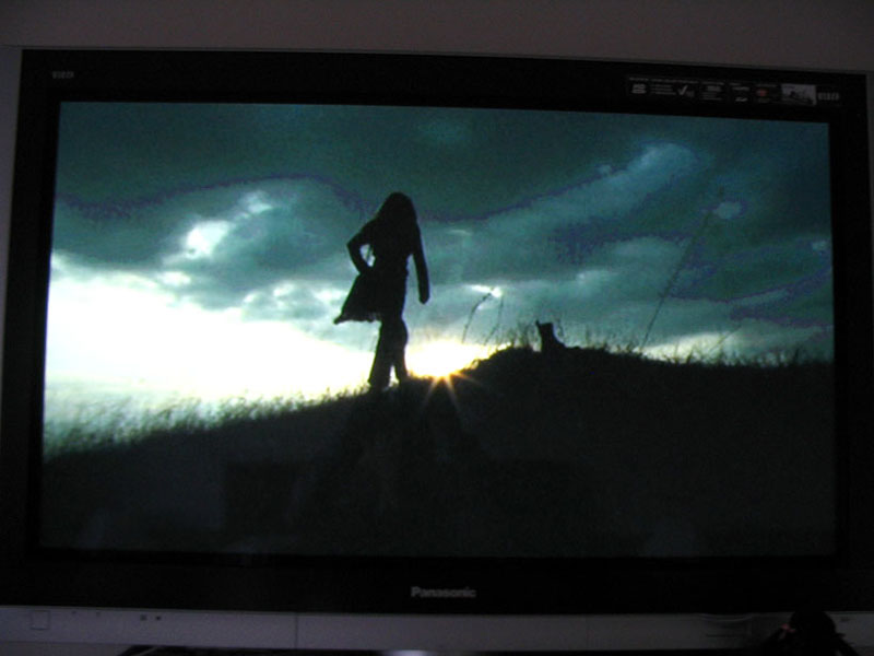

Όσοι κάτοχοι (κι εγώ μαζί :happy_4:) των παραπάνω Panasonic πιθανότατα θα έχετε παρατηρήσει το πρόβλημα με έναν περίεργο μωβ θόρυβο (τα λεγόμενα purple snakes) που εμφανίζεται σε άσχετες στιγμές* και μας χαλάει τη ζαχαρένια σε μια τόσο απολαυστική τηλεόραση.
Η Astra Service (210-2711997) επιτέλους έχει λύση στο πρόβλημα με firmware upgrade αλλά πρέπει να κουβαλήσουμε τις οθόνες μας εκεί. :bravo:

spiros315 said:
Εχω νεότερα.Παρέλαβα την τηλεόραση.Εγινε μόνο software update μία διαδικασία δηλαδή που διαρκεί μερικά λεπτά και το καινούριο panel pdrom είναι έκδοση 41.03.
Στα σημεία που παλαιότερα βλέπαμε φιδάκια να χοροπηδούν και ειδικότερα στο panic room ή στο superman τώρα βλέπω ένα ανεπαίσθητο μωβ πέπλο που χρειάζεται πολύ μεγάλη προσπάθεια για να το εντοπίσεις.Δεν παρατήρησα
διαφορές στο τηλεοπτικό σήμα(εξαιρετικό όπως ήταν) η κίνηση ομαλή χωρίς clay faces ή άλλα προβλήματα.
Το service της astra εξυπηρετικότατο και πλέον χωρίς να χρειάζεται αλλαγή dboard νομίζω ότι όσοι βλέπετε ακόμα φίδια αξίζει τον κόπο να μείνετε 2 ημέρες χωρίς tv αλλα να μπορείται να απολαμβάνεται τις ταινίες
παρατηρώντας την υπόθεση και όχι τους τοίχους για μωβ φιδάκια.
Οσο αφορά τις αιτίες του κακού σύμφωνα με την πανασόνικ Ιαπωνίας είναι η κακή κωδικοποίηση ορισμένων ποσών φωτεινότητας που πέφτουν στο πράσινο της οθόνης κυρίως από εισόδους hdmi και κωδικοποιισης mpeg2.
Σκοτώστε τα επιτέλους τα φίδια.(Ευχαριστώ και τον πρωτοπαθόντα nektar που με συμβούλεψε να απευθυνθώ στην astra)
http://www.avclub.gr/forum/showpost.php?p=262331&postcount=1418
*για την ακρίβεια εμφανίζεται σε μια συγκεκριμένη γκριζοπράσινη διαβάθμιση
