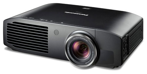

Καλημερες σε ολους εφθασε στα χερια μου ο νεος μεταβατικος προβολεας μου ο Panasonic pt-ae6000 (σκοπευω να τον κρατησω εκτος και αν βρω τον jvc που ψαχνω σε λογικη τιμη ) αγορασμενος απο το εξωτερικο με την βοηθεια φιλου που ανελαβε την διαδικασια . Ανοιγω το νημα και σιγα σιγα θα σας μεταφερω τις εντυπωσεις μου .
Ας τα παρουμε απο την αρχη ηρθε αψογα συσκευασμενος με εμφαση στην ασφαλεια κατα την μεταφορα το κουτι ειναι αρκετα μεγαλο ο προβολεας τοποθετημενος στην μεση και γυρω γυρω αφθονος χωρος που καλυπτεται απο τα φενιζολ .
Ο φακος ειχε στερεωθει με τεσσερα πολυ λεπτα φενιζολ ωστε να μην μετακινειται πανω κατω δεξια αριστερα και ειχε κλειδωσει στην θεση του με το joystick του lens shift .
Ξενερωμα πρωτο made in China ενω ειχα διαβασει στα specs της Panasonic οτι κατασκευαζεται στην Ιαπωνια μαλλον αυτο θα αφορουσε την αρχη της κυκλοφοριας του μοντελου ......
Τα θετικα ειναι οτι εχει απιστευτη πληθωρα ρυθμιστικων .
Ηλεκτρικο zoom και focus .
Δυνατοτητα αποθηκευσης της θεσης του φακου στην μνημη και μετακινηση της εικονας πανω κατω δεξια αριστερα ωστε να προσαρμοστει η εικονα σε υλικο 2.35:1 .
Δυνατοτητα για masking πανω κατω δεξια αριστερα
Δυνατοτητα να χωριζεις την εικονα δεξια αριστερα για να βλεπεις το αποτελεσμα των ρυθμισεων δεξια αριστερα .
7 προρυθμισεις για την εικονα Normal , Dynamic, Rec 709 ,cinema d , cinema1 cinema 2 D-cinema , Game .
Ρυθμιστικα για το sharpness οριζοντια και καθετα
detail clarity για την βελτιωση της οξυτητας της εικονας
Πληρη ρυθμιστικα για το cms
Αυτοματη ιριδα
Επιλογης της θερμοκρασιας χρωματος
Ρυθμιση της κλιμακας του γκριζου σε 2 σημεια και ρυθμιση το gamma σε 15 σημεια ξεχωριστα για το καθε χρωμα με 8 προρυθμισεις .
Ρυθμιση Waveform για προρυθμιση του contrast και της φωτεινοτητας
Ρυθμιση για την κινηση με frame creation με τρεις προρυθμισεις
Δεν ξερω τι αλλο θα μπορουσα να ζητησω το μονο που μπορω να σκεφτω ειναι η ρυθμιση της συγκλισης και η manual ρυθμιση της ιριδας α ισως ηλεκτρικο lens shift .

Πρωτες εντυπωσεις ...
Ο προβολεας τοποθετειται πολυ ευκολα χαρη στο οριζοντιο και καθετο lens shift .
Αρχικα ειχα διαβασει σε διαφορες παρουσιασεις οτι το joystick με το οποιο γινεται η ρυθμιση δεν ειναι οτι καλυτερο με κυριοτερο μειονεκτημα οτι αφου κανεις την ρυθμιση και κλειδωσεις το joystick μετα απο μερικες μερες πρεπει να την ξανακανεις καθως ο φακος φευγει ελαφρα απο την θεση του εξ αιτιας της σχεδιασης του joystick .
Στο δικο μου κομματι κατι τετοιο δεν ισχυει ο φακος ειναι μερες τωρα σταθερα στην θεση που τον τοποθετησα .
Σε οτι αφορα την ρυθμιση με το ηλεκτρικο zoom και το focus ενα μπορω να πω γινεται τελεια το zoom ρυθμιζεται αψογα στο κεντρο και εχει πολυ καλη συμπεριφορα σε ολη την οθονη με τα ακρα να ειναι ελαχιστα εκτος focus .
Πολυ καλυτερη συμπεριφορα απο τον ανταγωνιστη του τον epson tw 9100 που περασε απο τα χερια μου προσφατα .
Ευτυχως δεν υπαρχουν προβληματα στην συγκλιση καθως οριζοντια ειναι αψογη με μηδενικη αποκλιση σε ολη την οθονη ενω καθετα εχει 1/4 του pixel αποκλιση . Το color aberration ειναι κυριολεκτικα ανυπαρκτο .
Και εδω ο panasonic ειναι πολυ μπροστα απο τον epson tw- 9100 που ειχα ο οποιος ενω ειχε πολυ καλα ρυθμιστικα για την συγκλιση εχαν περισσοτερο και στους δυο αξονες και ειχε αρκετο color aberration.
Απο πλευρας ανομοιομορφιας υπαρχει μια ελαφρια κοκκινη χροια στο πανω μερος και μια πρασινη χροια στο κατω μερος η οποια γινεται πιο εντονη με την λαμπα στο eco .
Εδω μπορω να πω οτι εχουμε ισοπαλια με τον αντιπαλο epson tw-9100 και θα πρεπει να μαθω να ζω με αυτο (εδω ειδα ανομοιομορφια σε dlp optoma hd82 και hd83 ).
Σε γενικες γραμμες ο φακος και τα πανελακια θα ικανοποιησουν τον μεσο χρηστη .
Η panasonic ισχυριζεται οτι εχει σχεδιασει εκ νεου ολο το οπτικο μονοπατι δινοντας εμφαση στην ψυξη της λαμπας και την ψυξη τον πολωτικων φιλτρων τα οποια εχουν σχεδιαστει εξ αρχης με βελτιωμενη επιστρωση για να αντεξουν στις αυξημενες θερμοκρασιες .
Οπως ειδα στο service manual υπαρχουν τρεις ανεμιστηρες και οπως διαπιστωσα με την χρηση του προβολεα δεν αναιβαζει θερμοκρασια .
Για καλο και για κακο ανεβασα τις τροφες των ανεμιστηρων ελπιζωντας οτι θα αντεξει στον χρονο ευτυχως με το high altitude στο on δεν υπαρχει τρεμοπαιγμα απο την λαμπα .
