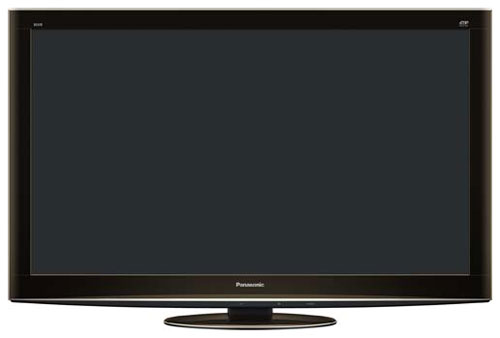

To 3d καμάρι της Πανασονικ.
H σειρά που όλοι περιμένουν να δούν αν θα είναι καλύτερη ή ισάξια των Kuro της Pioneer.
Είναι λοιπόν;
Και ναι και όχι.
Εντάξει μην βαράτε θα τα δείτε παρακάτω λίγο πιό αναλυτικά.:137:

Ας δούμε και μερικά διαγράματα:
Θα επικεντρωθούμε κυρίως στο gamma μιας και πλέον η χαμηλότερη τιμή μαύρου δεν είναι τελικά δείκτης απόλυτης ποιότητας.Αυτό γίνεται γιατί μπορεί κάποιο μονιτορ σε απόλυτο νούμερο να είναι χαμηλότερο απ την πανασονικ ή και μια Kuro αλλά δεν πάει να πεί ότι θα παρουσιάζει καλύτερη συμπεριφορά στα σκοτεινά πλάνα,καθώς υπάρχει περίπτωση σε χαμηλα IRE το gamma να ξεφεύγει απ το αναφοράς(2,2) οπότε να έχουμε είτε χάσιμο λεπτομέρειας (κρασάρισμα μαύρων),είτε ξεπλυμένες στάθμες(γκριζάρισμα ή μπλέδισμα).
1)
http://www.hdtvtest.co.uk/news/panasonic-tx-p50vt20b-tx-p50vt20-20100520694.htm
2)
http://fullhd.gr/2008-03-14-21-37-34/in-depth-review/3789-panasonic-viera-tx-p50vt20-review.html
Δεν μπορώ να ξέρω γιατί τους βγήκαν με τέτοιες διαφορές τα διαγράματα αλλά αυτό που βλέπω είναι ότι επιτέλους υπάρχει τηλεόραση που δεν κρασάρει τα σκοτεινά πλάνα.Ειδικά η μέτρηση του hdtv είναι εξαιρετική!

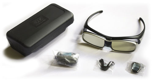

Μετά από μια ιδιοίς όμμασι εμπειρία που είχα (σε 3d υλικό) ευπειθώς αναφέρω τα εξής:
1)Πολύ λιγότερο crosstalk σε σχέση με μια lcd.
2)Πολύ χαμηλότερη φωτεινότητα όμως σε σχέση με μια lcd(οπότε βλέπεται με τα φώτα σβηστά αν θέλετε να την απολαύσετε όπως της αξίζει.
3)Και εδώ το 3d είναι σαν να κοιτάτε απο παράθυρο(δλδ με βάθος σκηνής και όχι όπως το Avatar στο σινεμά)
4)Τα γυαλία της είναι πιό άβολα απ της Samsung
5)Στην κίνηση έχει θέμα.Στο Monsters vs Alliens υπήρχε πρόβλημα με θόλωμα σε σκηνές με γρήγορη κίνηση.
Δεν μου άρεσε καθόλου η μετατροπή απο 2d σε 3d και ήταν το σημείο που με έπιασε πονοκέφαλος.
Καθόλη την διάρκεια της θέασης υλικού 3d δεν αισθάνθηκα ζαλάδα ή πονοκέφαλο παρα μόνο μια μικρή ενόχληση κατά το πρώτο 2λεπτο μέχρι να συνηθίσω λίγο την εικόνα.Έβλεπα για καμια ώρα περίπου(βοηθάει να ψωνίζετε συνεχώς απο το κατάστημα που θα πάτε να την δείτε για να μην σας κοιτάνε με μισο μάτι:137:)
Το demo είναι καλό μόνο για να μας δείξει πόσο μπορεί να βγεί προς τα έξω ένα αντικείμενο στο κέντρο της οθόνης.
Και εδώ η αίσθηση χάνεται όταν ένα αντικείμενο φεύγει εκτός κέντρου.
Οι τηλεοράσεις ήταν η μια δίπλα στην άλλη και μπορούσα να δώ και στις 2 (!) με τα γυαλία της Πανασόνικ αρκεί τα γυαλιά να έπιαναν το σήμα απ την Πανασονικ.
Δεν κατεστή δυνατό το ίδιο με τα γυαλιά της Σαμσουνγκ καθώς μόλις γύρναγα το κεφάλι μου προς την Πανασονικ τα γυαλιά ενώ μου έδειχναν 3d στην Σαμσουνγκ στην Πανασονικ δεν..
