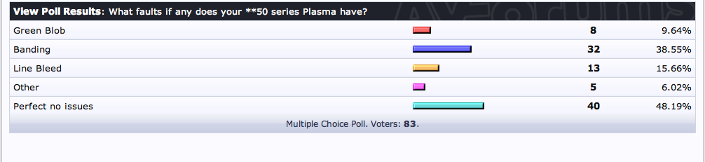

43.550
78.657
Banding και line bleed, υποπτεύομαι ότι θα είναι σε μεγάλο βαθμό θέμα ρύθμισης.
