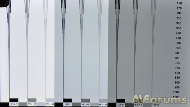

Μετρήσεις πριν καλιμπραριστεί.
82.334
108.188

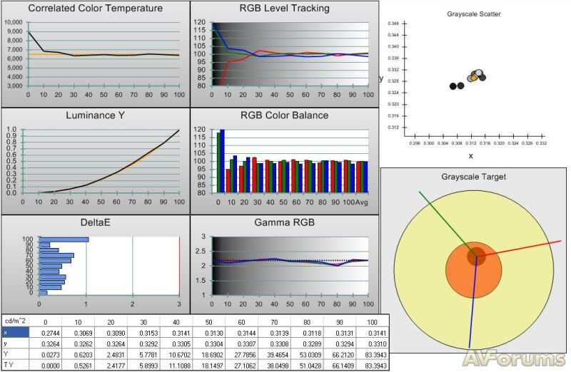

Μετρήσεις πρίν καλιμπραριστεί
82.334
108.188

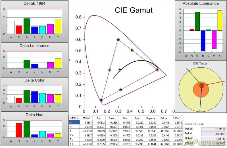

Μετά το καλιμπράρισμα
82.334
108.188

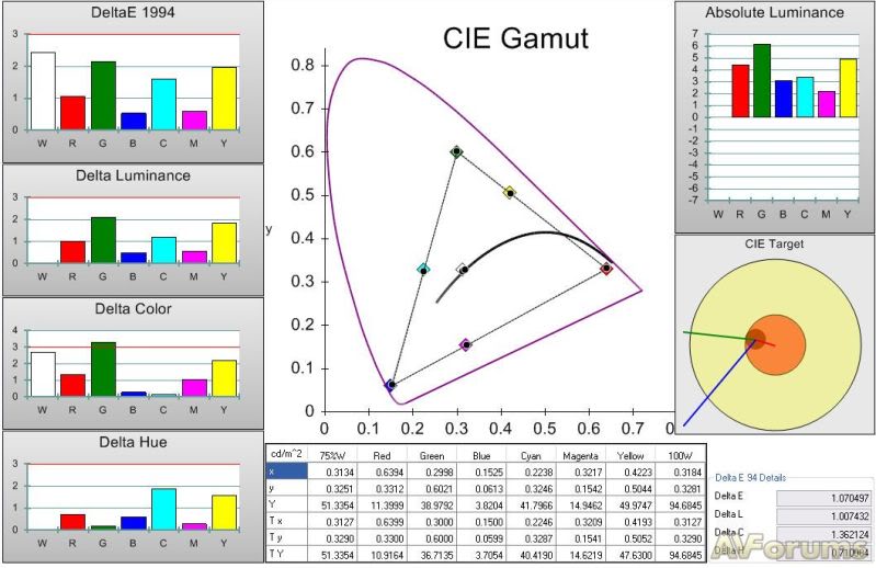

82.334
108.188
