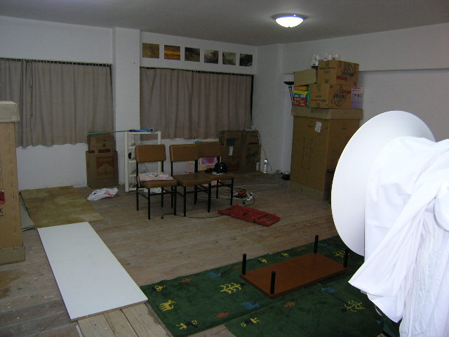

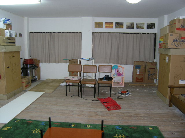

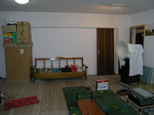

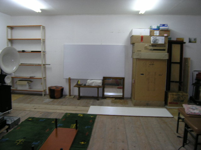

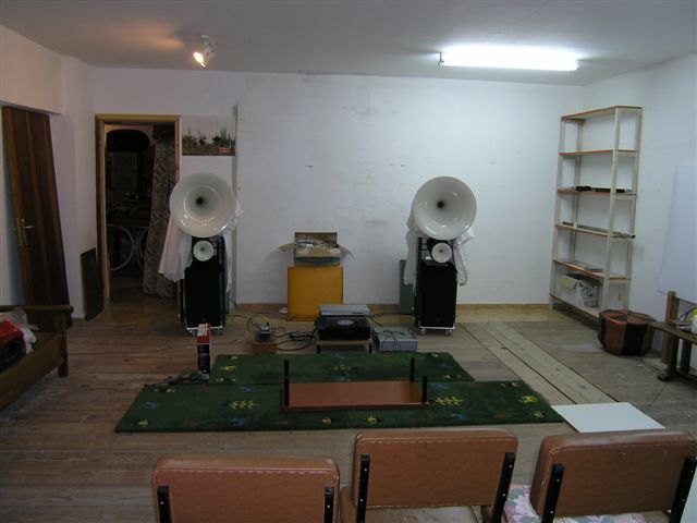

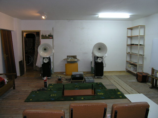

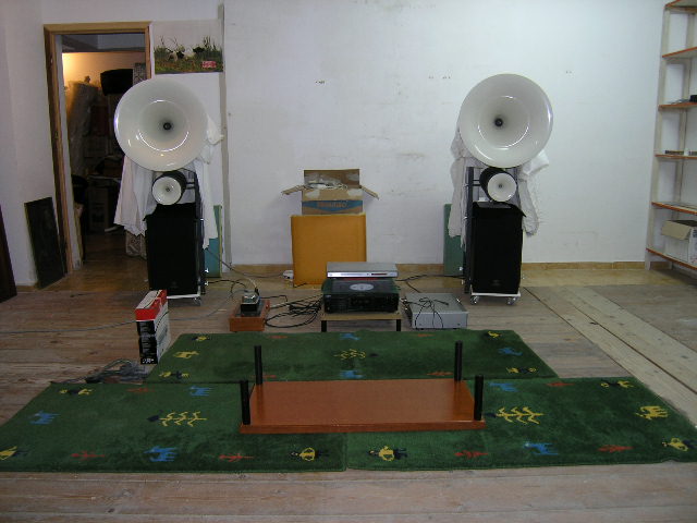

Για την ακριβεια θα ειναι Sound Room, αλλα θα στεγασει και τον προβολεα.
Το WAF εδω απλα ΔΕΝ υπαρχει, οποτε ΟΛΕΣ οι λυσεις εδω ειναι εφικτες.
Να διευκρινησω οτι αυτο που μας ενδιαφερη ειναι καθαρα το ΔΙΚΑΝΑΛΟ.
Θα παει φυσικα μακρια η βαλιτσα..........
Να πω τα καλα νεα πρωτα?? Ενταξει,......τα καλα νεα ειναι οτι απ΄εξω τωρα περναει ενα ωραιο γκομεν@κι. Ωχ.... συγνωμη αλλος το ειπε αυτο....
Λοιπον ν΄αρχισουμε με τις διαστασεις. 2.55χ6.30χ5.50, ξερω, ξερω, δεν ειναι οι ιδανικες, αλλα τι ειναι στο κοσμο αυτο τελειο?
Με βαση το διαβασμα τωρα τελευταια, ενας λογος 1:1.6:2.5 ειναι αρκετα καλος και εφικτος.
Καλο επισης ειναι οτι η διασταση των 5.50, μπορει να μειωθει αρκετα, οσο θελουμε.

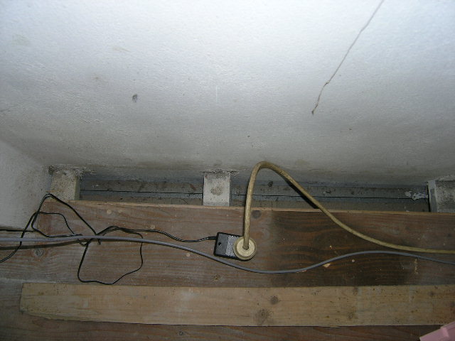

Τα κακα νεα ειναι οτι ειναι χαμηλοταβανος (2.55), το δαπεδο απο κατω δεν ειναι σταθερο, αλλα καιτι απλες στραντζες και πανω τους κατι σανιδια.
Το τριτο οτι οι πλαγιοι τοιχοι, εναι απο γυψοσανιδα.
Ακολοθουν οι φωτο, και θα ηθελα απ΄ολους σας, συμβουλες και σχολια.

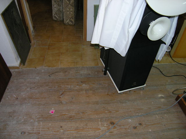

Πρόβλημα δαπέδου, πόνος μεγάλος...
Χρειαζόμαστε πρωτίστως δάπεδο όσο το δυνατόν στιβαρό και αυτό συνήθως σημαίνει μεγάλη μάζα.
Οι γυψοσανίδες ώς υλικό τοίχων δεν είναι άσχημο, αλλά πλαϊνό από μονή γυψοσανίδα ίσον προβληματάκι. Η ενίσχυση των πλαϊνών τοίχων με ασύμμετρες στρώσεις γυψοσανίδας είναι καλή ιδέα.
Γενικά καλό είναι ο χώρος ακρόασης να είναι όσο το δυνατό κατασκευαστικά στιβαρός. Στην αντίθετη περίπτωση θα υπάρχει απώλεια χαμηλού η οποία δεν είναι αντιστρέψιμη. :prof:
Στιβαρότητα κατασκευής λοιπόν, και τα υπόλοιπα τα βρίσκουμε στη συνέχεια. Το βέβαιον είναι ότι μετρήσεις θα πρέπει να γίνουν ώστε να υπάρχει μια ξεκάθαρη εικόνα των προβλημάτων.

Ευχαριστω Νικο για το ανεβασμα.
Το δαπεδο οντως ειναι το μεγαλυτερο προβλημα του χωρου.
Θα το παλεψω ομως οσο μπορω. Περιμενω μια μελετη-προσφορα απο μια εταιρια, εδω στη Ροδο.

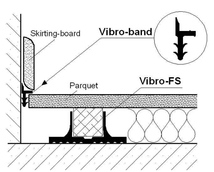

Μια σκεψη ειναι να βαλω ασφαλτοπανο για να γινει ακουστικα πιο νεκρο, και στιβαρο, ομως το συνολικο βαρος θα ειναι πολυ.
Αλλη λυση ειναι να βαλω καποιο ελαστικο-λαστιχοειδες, και σε συνδυασμο με μονωτικο.
Εχω σκοπο να το κανω "floating" ουτως η αλλως, και με ξυλο στο τελος παλι.
Αλλη μια σκεψη ειναι να βγαλω εντελως τα σανιδια και να βαλω φυλλα κοντρα πλακε θαλασσης.
Υπαρχει ομως περιορισμος στο υψος γιατι δεν θελω να ξεπερασω τα 5 εκατοστα συνολικα.

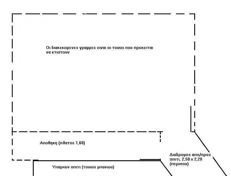

Το πλατος θα αλλαξει, (μικροτερο) στα 4.20-4.30μετρα.
Θα γινει ενα αλλο χωρισμα, με διπλη γυψοσανιδα, δεξια της της πορτας, και η εισοδος στον χωρο θα γινεται απο τον διαδρομο που θα δημιουργηθει, στο πλαι και πισω μερος του δωματιου κοντα στο παραθυρο.
Η γυψοσανιδα στον δεξιο τοιχο ειναι διπλη. Διπλη θα γινει και στο χωρισμα.

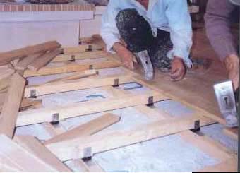

Καμια ιδεα, για να γινει στιβαρο το δαπεδο εχετε???
Σκεφτομαι και κατι τετοιο,..........
http://www.topfloor.it/
http://www.metaxiotis.gr/html/GR/topgr.htm

(1) Εάν θέλεις αποτελεσματική και με μικρό κόστος ηχομόνωση τότε η γυψοσανίδα είναι ένα ιδανικό υλικό, εφ' όσον χρησιμοποιηθεί σωστά.
(2) Ενα σωστό πλωτό δάπεδο είναι αυτό που αναρτάται σε ελατήρια. Εχει υψηλό κόστος και χρησιμοποιείται πρωτίστως σε επαγγελματικές εφαρμογές.
Υπάρχουν υλικά σε ρολό με αντικραδασμικές ιδιότητες τα οποία στρώνονται στο μπετόν προτού τοποθετηθεί η τελική επίστρωση ( πλακάκια, ξύλο κλπ ) αλλά με αποτελεσματικότητα πολύ μικρότερη των ελατηρίων. Γι αυτό τον λόγο αναφέρθηκα σε "στοιχειωδώς πλωτό" δάπεδο.
