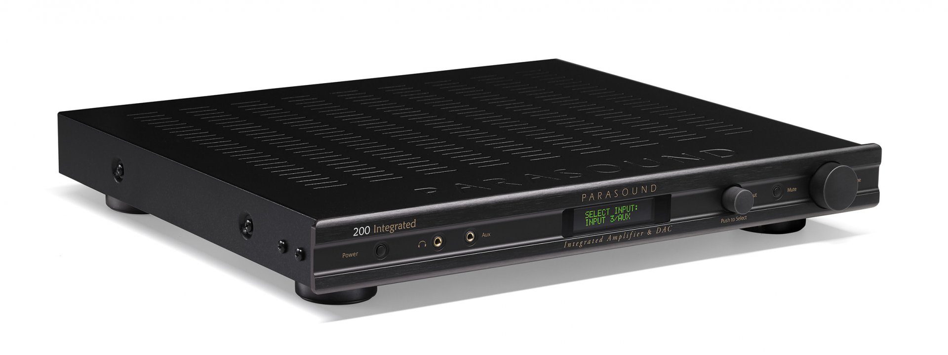

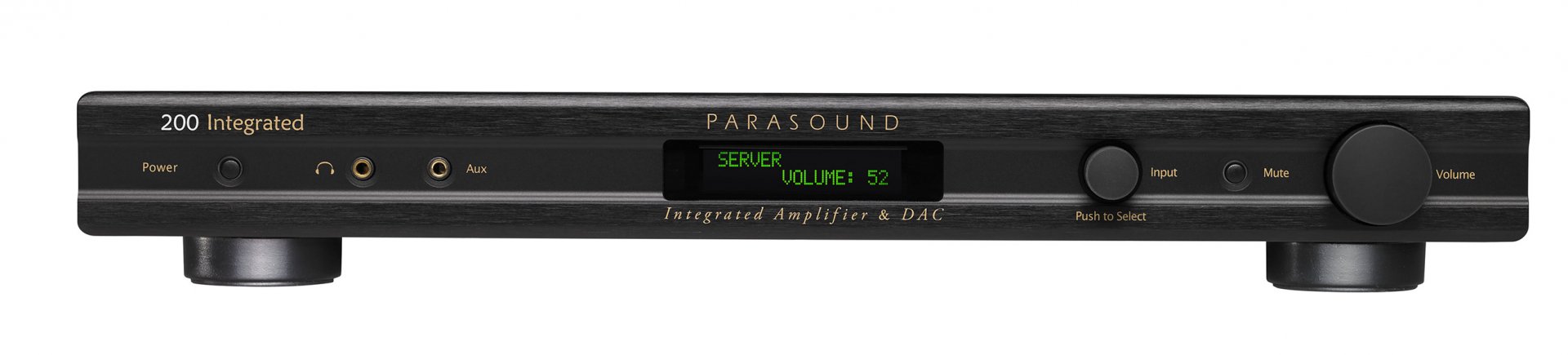

H προσπάθεια της Parasound να προσεγγίσει αγοραστικό κοινό στην χαμηλή - μεσαία τιμολογιακά κατηγορία έχει αρχίσει να αποκτά ενδιαφέρον. Ειδικά ο νέος ολοκληρωμένος ενισχυτής με την χμμ αρκετά προβλεπόμενη ονομάσια NewClassic 200 Ιntergrated.
Ακολουθεί σχεδιαστικά τις γραμμές της σειράς Classic και οι προδιαγραφές του για την κατηγορία θα τολμούσα να πω αξιοσέβαστες.
Στα της ενίσχυσης είναι class D με άρθωμα της Pascal, που αποδίδει κατά τας γραφάς 110W στα 8 ή στα 4Ω. DΑC της Bur-Brown, προενισχυτή phono για ΜΜ και MC, ρυθμίσεις για Βass, temple, balance, παραμετροποίηση στην ονομασία των πηγών όπως και στην στάθμη αναφοράς αυτών ξεχωριστά! Επιπλέον διαθέτει high pass crossover 20-140Hz, διαχείριση sub μέσω τηλεχειριστηρίου συν 80Hz low pass subwoofer έξοδο. Η τιμή του για την αμερικάνικη αγορά είναι λιαν δελαστική στα $1.295 για διάθεση ή τιμή στην γυραία ήπειρο δεν έχω βρει προς το παρόν καμία πληροφορία.
