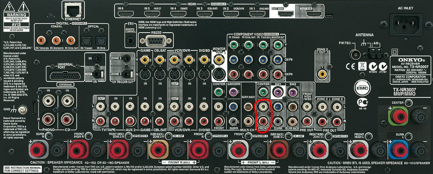

Λογικά δεν πρέπει να δουλεύει γιατί είναι παλιότερο μοντέλο. Στείλε μέιλ στην εταιρία να σιγουρευτείς. Τα μονομπλοκ δεν έχουν άλλη είσοδο; Λογικά πρέπει να έχουν και rca (οπότε από τα pre out l,r του av sta rca in των τελικών. Αν τελικά δεν έχει rca in η μόνη λύση είναι αυτό. Μάλλον θα σου λύσει τα χέρια....
2.576
4.327
Aν αυτός είναι ο ενισχυτής σου τότε πρέπει να τα συνδέσεις εκεί που έχω βάλει τον κόκινο κύκλο
Τσεκάρισε βέβαια και το μάνιουαλ του ενισχυτή σου καλού κακού....
5.169
4.516
Τα μονομπλοκ εχουν και RCA. Κατ αρχας τα pre out που ειναι για zone2 zone3 τα ξεχναμε (σωστα ως εδω?). Οποτε μας απομενει ενα pre out. Παω να δοκιμασω.
5.169
4.516
Γραφαμε μαζι, δεν τα εβαλα εκει που εχεις το κοκινο, αλλα τρεις θεσεις δεξιοτερα που γραφει pre out.
5.169
4.516
Σ ευχαριστω παρα παρα πολυ. Εχω ηχο!!
