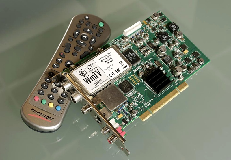

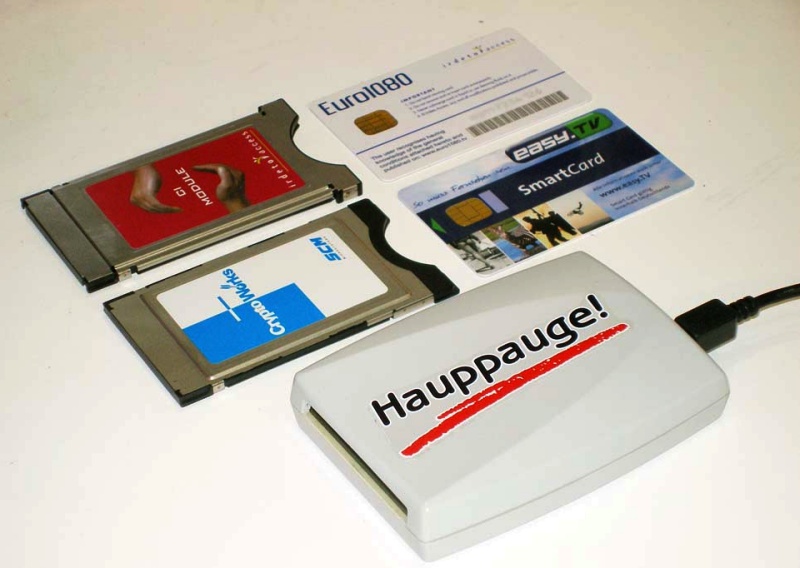

Και πόσα CI usb έχεις δει στην αγορά???? Γιατί εγώ ψάχνω εδώ και 3 χρόνια ένα για να συνδυάσω με την Skystar.....
Το μοναδικό USB CI που έχει ανακοινωθεί (αλλά ακόμα δεν έχει κυκλοφορήσει) είναι της Hauppage...
Το έχει δείξει σε έκθεση σε λειτουργία με irdeto cam και Euro1080 h264 σε pc , και το οποίο θα συνεργάζεται μόνο με την:
WinTV HVR-4000 (3σε1 αναλογική, dvb-t, και dvb-s2 pci κάρτα!!!) η οποία κοστίζει 200 ευρώ...​
Οι μοναδικές λύσεις αυτή την στιγμή για DVB-S2 με συνδρομητική κάρτα είναι οι: KNC One και Technotrend S3200
(καθώς και οι κλώνοι τους Satelco και Skystar HD !!!), με την προσθήκη του κατάλληλου ci adaptor φυσικά.....

Ότως δεν εχω δει ούτε και εγώ CI USB. Έχω μόνο ακούσει άλλους που το έχουν. Επίσης υπάρχει σχετική αναφορά στήν micronas:
"The MicHognose 2D-X reference design supports free TV services and relies on USB-attached conditional access solutions or Soft-CAM solutions for Pay TV reception."
