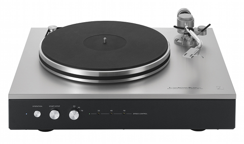

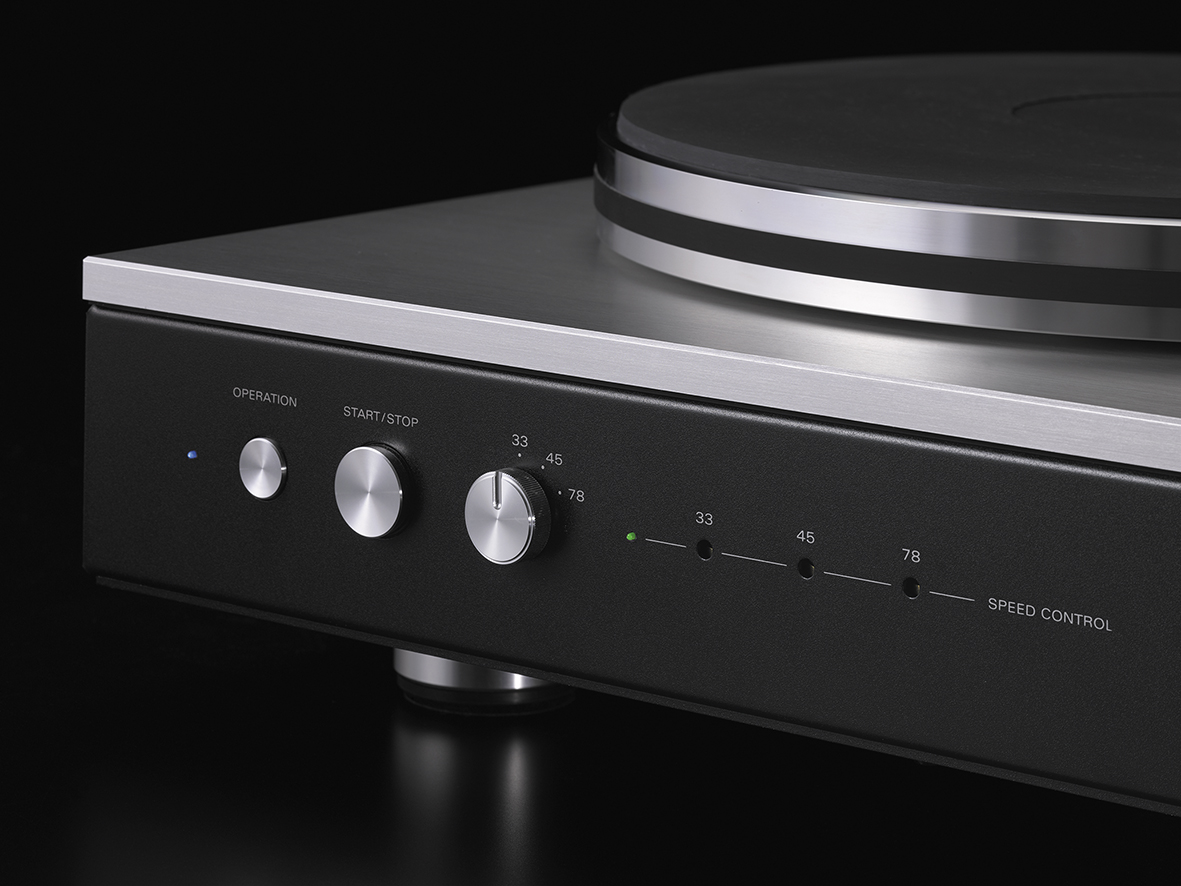

Όπως και το μεγαλύτερο μοντέλο, το PD-151 χρησιμοποιεί μετάδοση κίνησης μέσω ιμάντα, ο οποίος είναι ο ίδιος, με αυτόν του PD-171A, με το ιδιαίτερα μεγάλο πλάτος, αλλά ο κινητήρας είναι καινούριος, άψηκτρος DC, ο οποίος τροφοδοτείται από έναν μετατροπέα AC/PWM/DC και οδηγείται από ένα κλειστό σύστημα ελέγχου που ανιχνεύει την ταχύτητα περιστροφής και κάνει τις απαραίτητες διορθώσεις, ενώ προσφέρει δυνατότητα επιλογής 33, 45 και 78 στροφών.

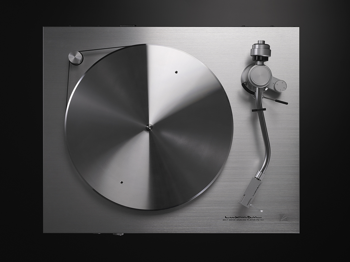

Το πλατό είναι κατασκευασμένο από αλουμίνιο έχει βάρος 4kg και ο ιμάντας εφαρμόζεται στην περιφέρειά του. Το έδρανο είναι κατασκευασμένο από συνθετικό υλικό (PEEK, Polyether-Ether-Ketone) για τις αξονικές (κάθετες) δυνάμεις και από ορείχαλκο για τις ακτινικές (οριζόντιες) δυνάμεις. Η εταιρία αναφέρει ότι το W&F του πλατό είναι μετρημένο στο 0.04% (RMS, ζυγισμένο).
Για την απομόνωση των κραδασμών, η Luxman χρησιμοποιεί, καταρχήν, ρυθμιζόμενα ελαστικά σημεία στήριξης και, επιπροσθέτως, έχει αυξήσει την μάζα του σασί με μια πλάκα από αλουμίνιο πάχους 10 χιλιοστών. Στο εσωτερικό, χρησιμοποιούνται ελαστικά παρεμβύσματα για την στήριξη του κινητήρα και του μετασχηματιστή τροφοδοσίας.

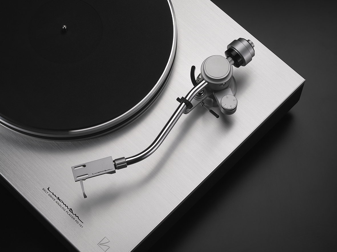

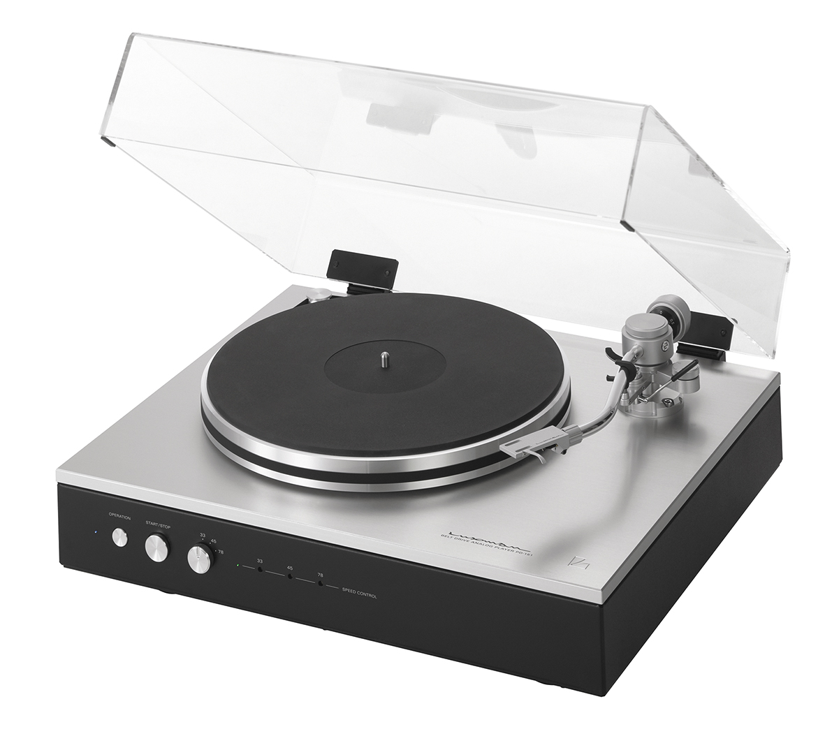

Ο βραχίονας του PD-151 είναι κατασκευασμένος από την Jelco. Είναι τύπου “S” με ενεργό μήκος 214 χιλιοστά (με υπερκρέμαση 15mm), στατικά ζυγισμένος με πολύ χαμηλές τριβές, όπως αναφέρει η εταιρία. Το headshell είναι κατασκευασμένο από μαγνήσιο και ζυγίζει 13 γραμμάρια, ενώ η καλωδίωση, τόσο στο εσωτερικό του βραχίονα όσο και συνολικά, μέχρι την έξοδο, χρησιμοποιεί καλώδια από χαλκό ελεύθερο οξυγόνου. Ο βραχίονας συνοδεύεται από αντίβαρο για χρήση με κεφαλές με μάζα στην περιοχή 4-12gr, ενώ, προαιρετικώς, είναι διαθέσιμο και αντίβαρο για την περιοχή των 9-19gr. Προαιρετικώς επίσης, το πλατό μπορεί να συνοδεύεται και από κάλυμμα για προστασία από την σκόνη.

Single point cross tonearm
The tonearm incorporates the classic single point cross suspension bearing for ultra-smooth motion. Static balance accommodates different cartridge-headshell combinations. Note : the cartridge is not included.

4.0 kg machined aluminum platter and stainless steel spindle
After going to extremes on the power supply, drive motor and belt, LUXMAN engineers were determined to optimize the last guarantor of stable speed: the platter itself. The 4.0 kg platter acts as a flywheel with extremely high moment of inertia, 21.9N-cm2, to suppress even minuscule speed variations. A platter this heavy requires bearings capable of sustaining extremely high pressure. LUXMAN engineers specified polyether ether ketone (PEEK) thrust bearings and a brass radial bearing filled with organic molybdenum oil for effortlessly smooth rotation and long life. These exhaustive measures require time, attention and cost. But they pay off in exceptionally stable platter rotation. Conservatively rated, wow & flutter is less than 0.04%, weighted RMS. In this way, the PD-151 delivers music with uncommon clarity, faithfully reproducing the original.
