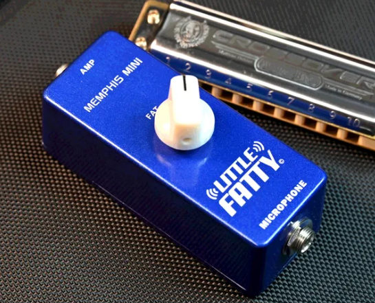

Καλημερα παιδες , τα φωτα σας αν καποιος ασχολειτε με το αντικειμενο και μπορει να βοηθησει θα ειμαι ευγνωμων.
Υπαρχει ενα πενταλ το οποιο κατασκευαζεται στην αμερικη και δεν υπαρχει στην ευρωπη , ενω κοστιζει η συσκευη φθηνα δεν το στελνουν ευρωπη ετσι ψαχνομαι μηπως μπορω να κατασκευασω κατι παρομοιο εδω για δικη μου χρηση.
Το πενταλακι δεν παιρνει τροφοδοσια ρευματος - μπαταριας , ειναι anti feedback και μπορει να κανει ποιο παχυ τον τονο του ηχου , μπαινει αναμεσα στο μικροφωνο και σε λαμπατο ενισχυτη.
Παρακατω παραθετω χαρακτηριστικα και πληροφοριες οπως ειναι στο site.
Little Fatty
Lose the Feedback, Dial in the Fat Tone
-Reduce feedback
-Fatten your tone
-Dial it in to your taste
-No batteries or power supply needed
The Little Fatty will help you get good harp tone through a high gain guitar amp. Dial in the fat sound you crave. It does not require any batteries or power supply, and it has only one knob for setup.
Pro touring players often use rental or backline amps available in the towns they play. That means they are often faced with playing through a high gain guitar amp such as the Fender Deville. The Little Fatty allows any player to get workable blues harp tone through an unruly beast of an amp. The Little Fatty will calm the high gain spikes and warm up the highs that otherwise lead to screaming feedback. Use the FAT control to dial in the tone you want, from thick low end to singing highs or anything in between.
It is not intended for use with a good harp amp, such as our Stage 5 Amp or other fine custom harp amps. It is meant for use with a stock guitar amp that has not been "tubed down" or otherwise had the gain reduced. Works great with screaming bullet mics.

Το απλούστερο tone control, όπως το έλεγαν, είναι ένα RC με μεταβλητή αντίσταση, παράλληλα στο σήμα μας.
Ένας ροοστάτης δηλαδή, με έναν πυκνωτή εν σειρά προς τη γη.
Κλασικό αρχαίο κύκλωμα που είχαν πολλές συσκευές κάποιες δεκαετίες πίσω. Το έλεγαν μεν tone control, αλλά το μόνο που κάνει είναι να αφαιρεί υψηλές, αναδεικνύοντας έτσι το υπόλοιπο φάσμα.
Ο ροοστάτης έχει τιμή συνήθως 500 ΚΩ και ο πυκνωτής από 22 έως 47 nF, αναλόγως αν βρίσκεις λαμπρό ή μουντό το αποτέλεσμα.
