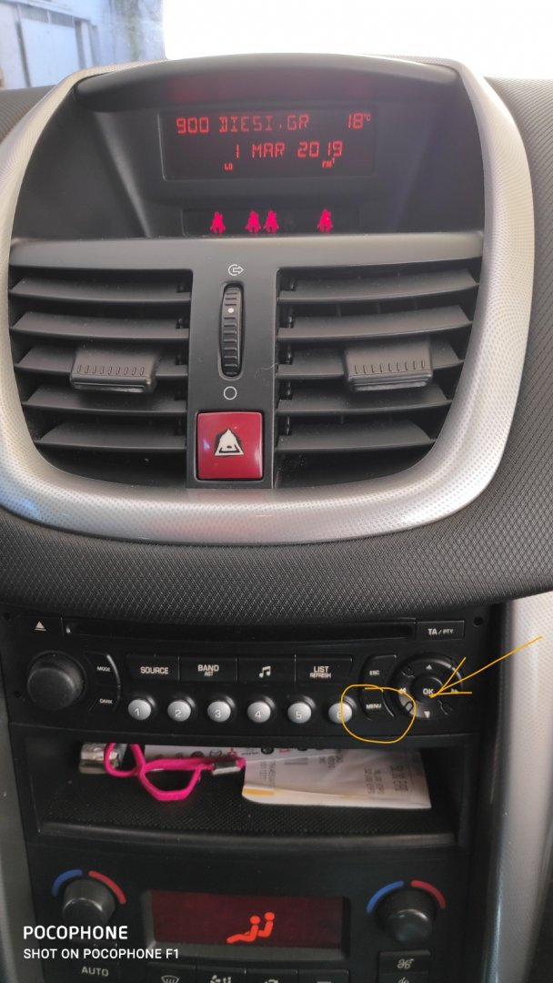

Ποια οθόνη έχει το αυτοκίνητο? Μπορείς να βγάλεις μια φωτό? Έχω την εντύπωση πως ο άνωθεν αντάπτορας (ή κάποιος αντίστοιχος) θα σου κάνει.

Καλημέρα.Δεν με ενδιαφέρουν οι ενδείξεις του ραδιοφώνου,θα βάλω 2din πηγή.
Απλά κάποιες ρυθμίσεις του αυτοκινήτου,πχ πίσω καθαριστήρας,έλεγχος φώτων κ.α.,ρυθμίζονται από ένα κουμπί menu επάνω στην πηγή...
