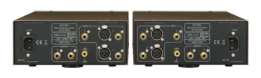

Το phono stage έχει εκτός των άλλων και κορυφαίο διαχωρισμό καναλιών, αφού κάθε κανάλι είναι σε διαφορετική συσκευή. Το EA-500 είναι δύο συσκευές με όλα τα στάδια να είναι συμμετρικά σχεδιασμένα και κατασκευασμένα χωρίς ανατροφοδότηση.
Η σχεδίαση αυτή ρίχνει τον θόρυβο εντελώς χαμηλά, ενώ βελτιώνει τις επιδόσεις και τις αρετές του ήχου

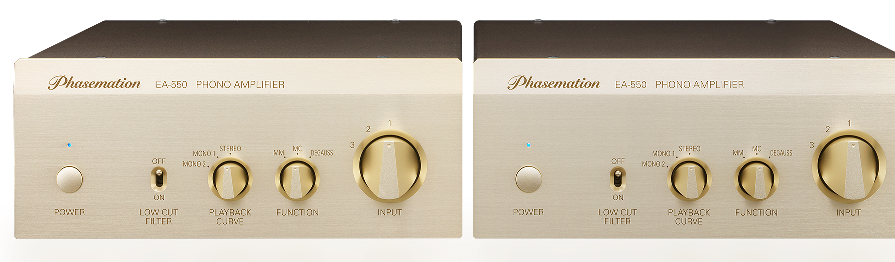

Το EA-550 χρησιμοποιεί κορυφαία και επιλεγμένα εξαρτήματα, έχει φίλτρο χαμηλής αποκοπής CR2 χωρίς ανάδραση, παρέχει 3 καμπύλες RIAA (Decca, Columbia και Standard), κύκλωμα απομαγνητισμού της κεφαλής και dual mono μετασχηματιστή τροφοδοσίας.
Το νέο EA-550 phono stage της Phasemation έρχεται πιο δυνατό από ποτέ. Υπάρχουν ακόμη τρεις είσοδοι για αντίστοιχες κεφαλές/πικάπ, δύο balanced και ευαισθησία εισόδου από 0,13mV για κεφαλές MC και 2,5mV για κεφαλές MM.
Phasemation EA-550 Με κορυφαίο διαχωρισμό
Το νέο phono stage ΕΑ-550 έχει εκτός των άλλων και κορυφαίο διαχωρισμό καναλιών, αφού κάθε κανάλι είναι σε διαφορετική συσκευή. Το EA-500 είναι δύο «καθρεπτικές» συσκευές με όλα τα στάδια να είναι συμμετρικά σχεδιασμένα και κατασκευασμένα χωρίς ανατρ
