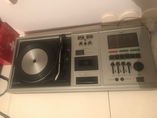

Καλησπέρα σε όλους!
Πριν κάποια χρόνια, ανέστησα το πικ απ του πατέρα μου, ένα παλιό, ήδη second hand, JVC.
Τώρα ήρθε η σειρά της μαμάς. Λοιπόν μπαίνω στο ψητό. Είναι ένα Philips Trimaster 4020. Έχω άπειρες ερωτήσεις για αυτό το πολυμίξερ αλλά οι βασικές είναι οι παρακάτω.

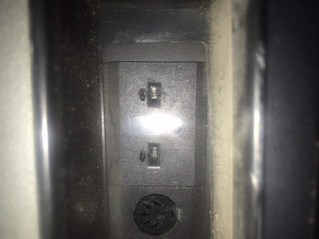

Τι βύσμα θέλω να έχουν τα ηχεία που θα του βάλω; (Δεν έχω καταφέρει να βρω τα δικά του, η γιαγιά κάπου τα έχει «συμμαζέψει»). Είμαι late 90s kid και δεν έχω ξαναδεί τέτοια υποδοχή.
Όταν ανοιγω λοιπόν αυτό το πολυμίξερ το πικ απ δουλεύει μια χαρά ΑΛΛΑ ο ενσωματωμένος ενισχυτής του δεν φαίνεται να δουλεύει καθώς οι δείκτες στα κανάλια του δεν κουνιούνται. Ο ενισχυτής θα έπρεπε να λειτουργεί και χωρίς τα ηχεία, σωστά ; Γενικα την τελευταία φορά που το χρησιμοποίησαν (πριν από 25 χρόνια λειτουργούσε). Καμία ιδέα
Υπάρχει καμία περίπτωση να έχει ενσωματωμένα ηχεία και να μην το έχω καταλαβει; (Το άνοιξα χθες το βράδυ και δεν είδα κάτι που να μοιάζει με ηχείο).
Όχι.
Αν δεν έχει ανεξάρτητη καμμένη ασφάλεια για τον ενισχυτή, service.

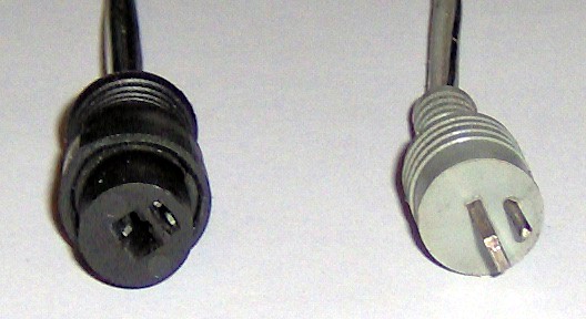

βρειτε και ενα μανουαλ ... μονο κατι κσυριστικες μηχανες βγαζει.. επι του θεματως των βυζματων χρειαζεται ενα απλο μπαιπας και αλλαγη .. ή καποια μαιμουδοπατεντα για να παιξει σε ηχεια + - κτλ. τι εχει μεσα το βαλιτσακι α'βοηθειων κατσαβιδι,τρυπανι και κολλητηρι θα χρειαστουμε.. 🐒
Οι ενισχυτές δεν πρέπει να δουλεύουν χωρίς ηχεία. Όσοι δεν έχουν προστασία, καίγονται.
Άρα αυτό είναι θετικό, από τη στιγμή που δεν έχω τα ηχεία.

Λοιπόν ο άρρωστος πήγε στο γιατρό. Τώρα (υπό)λειτουργεί. Αλλά κάτι πείραξαν και όταν ξεκινάει το πλατό τρίζει και η βελόνα μερικές φορές πηδάει γραμμές. Το τρίξιμο τουλάχιστον πριν δεν συνέβαινε :o

Από ηχο και ηχεία είμαστε μια χαρά. Πάμε για 2ο γύρο τώρα εν μέσω lockdown

ευχαριστα νεα οτι το υπολοιπο λειτουργει..
Εφοσων πριν λειτουργουσε, θα πρεπει να (βρεις τροπο να) το ξαναπας να στο φτιαξουν. Δεν θα προτεινα ευκολα κατι για ενα πικαπ που δε γνωρίζω.. αυτοι που το ανοιξαν τελευταιοι πιθανοτατα κατι δεν τοποθέτησαν σωστα ιμαντα; πλατώ; βραχιωνα;
αυτοσχεδιασε με προσοχή αλλιως σερβις και παλι..
