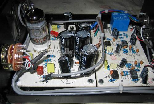

Θα σου έλεγα να μείνεις μακριά από φτηνιάρικα "λαμπάτα" phono.
Στην πραγματικότητα είναι λαμπάτα buffers κι όχι phono. Δηλ. η αποέμφαση RIAA γίνεται με ολοκληρωμένο και μετά ακολουθεί στάδιο λυχνίας για "χρώμα" στον ήχο.
901
54
Έτσι ακριβώς.
Τα ολοκληρωμένα είναι εμφανή το tpr-2, που κάποτε πέρασε από τα χέρια μου, αλλά χάλασε μέσα σε λίγες μέρες.
Η λυχνία απλά βρώμιζε τον ήχο με ένα ζεστό εφέ.
Κάνουν οικονομία στις βίδες και δεν βάζουν κάτι για τη γείωση, ώστε να αναγκαστείς να τη βιδώσεις στο σασί της συσκευής.
